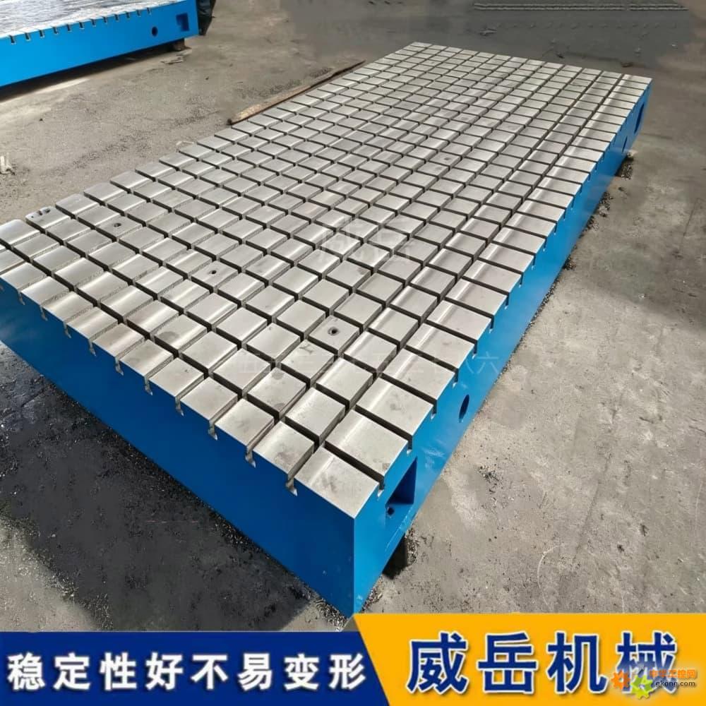

装配平台选购存在明显的认知差异,外行采购仅关注板面厚度、整体重量、外观用料等表面参数,简单判定设备质量好坏。行业内行则核查热处理工艺,因为热处理工艺直接决定平台结构稳定性、抗形变能力与使用寿命,是设备核心品质的关键保障。
板材厚度仅能体现设备用料多少,无法规避结构性缺陷。加厚板材如果未经过合规热处理,金属内部会残留大量铸造、焊接应力,设备投入使用后,在承重、震动、温差变化的作用下,残余应力逐步释放,板面会出现翘曲、凹陷、变形等问题,厚度再大也无法保证长期稳定。单纯加厚板材还会增加设备自重,提升安装与搬运成本,实用价值偏低。
热处理工艺是平台稳定运行的核心。合规的装配平台会经过人工时效、退火等多重热处理流程,能够释放金属内部残余应力,优化材质内部结构,让板面硬度、韧性更均匀,大幅提升抗形变、耐磨、抗老化性能。经过热处理的平台,即便板材厚度适中,长期重载、震动作业也不易变形,基准精度保持性更好。内行选购时优先核查热处理流程、工艺参数,以此判断设备核心品质,避开厚板劣质设备的选购误区。
