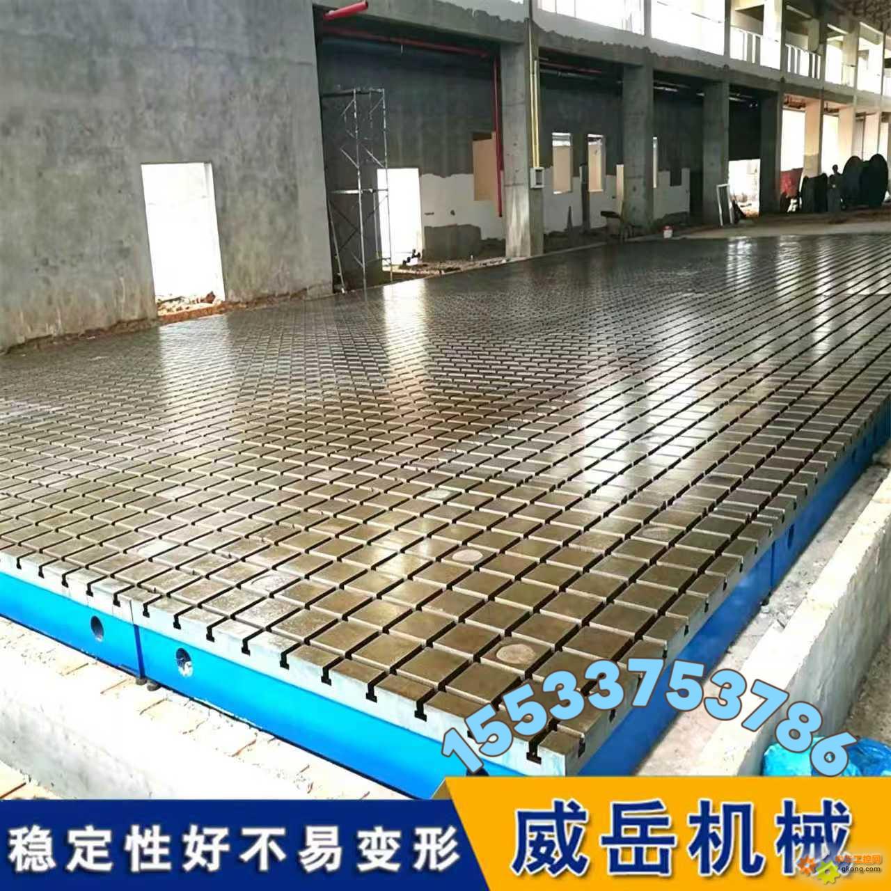

铸铁试验平台的重要性不言而喻。一个高质量的铸铁试验平台不仅能确保铸铁产品的质量稳定,还能显著提高生产效率,增强企业的市场竞争力。在标准化的生产过程中,应将铸铁试验平台的建设放在重中之重。
铸铁试验平台应采用强度高铸铁,硬度范围在HB170-240之间。这样的材质保证了平台的耐用性和稳定性。平台的工作表面不应有锈迹、划痕、碰伤等影响使用的外观问题。同时,工作面的硬度应为HB170-220,以确保其耐磨性和使用寿命。
铸铁试验平台应经过稳定性处理和去磁,以提高其精度稳定性,减少外界干扰对其的影响。工作表面不应有砂孔、气孔、裂纹、夹渣及缩松等铸造问题。各种铸造表面应清除型砂,表面平整,涂漆牢固,各棱边应修钝。
相对两个侧面上应设置有安装手柄、吊环等吊装设施的螺纹孔或圆柱孔,设计吊装位置时应考虑尽量减少因吊装而引起的变动。铸铁试验平台的精度等级可分为多个级别,如1级、2级、3级,其中2级以上通常用作检验平台,3级用于划线等。高精度铸铁试验平台的要求包括厚度、材质、人工退火处理以及铲刮工艺等,以确保理想的平面度。
铸铁试验平台的作用:铸铁作为一种常见的铸造材料,在各个工业领域都有广泛应用。然而,铸铁的质量却受到了很多因素的影响,如合金成分、工艺参数等。为了保证铸铁试验平台的质量稳定,实施的质量控制和监测是十分必要的。而铸铁试验平台则是实现以上目标的关键手段之一。
铸铁试验平台能够对铸铁产品进行各种性能测试和物理试验,以确保产品的外观质量、表面硬度、机械性能等方面的指标符合标准要求。在铸造过程中,铸铁试验平台还可以对原材料进行检测,控制生产工艺的各项参数,保证背后的稳定和可靠性
铸铁试验平台不仅提供稳定的基准面,还通过铸铁材质的高刚性和抗振性保障了装配精度。在机械组装或设备调试时,平台能有效吸收振动,防止因动态负载引起的平面度波动,确保连接部件的对齐度。同时,平台表面经刮研或精加工处理,平面度误差可控制在微米级别,配合涂色法检验,进一步提升了检测可靠性。
