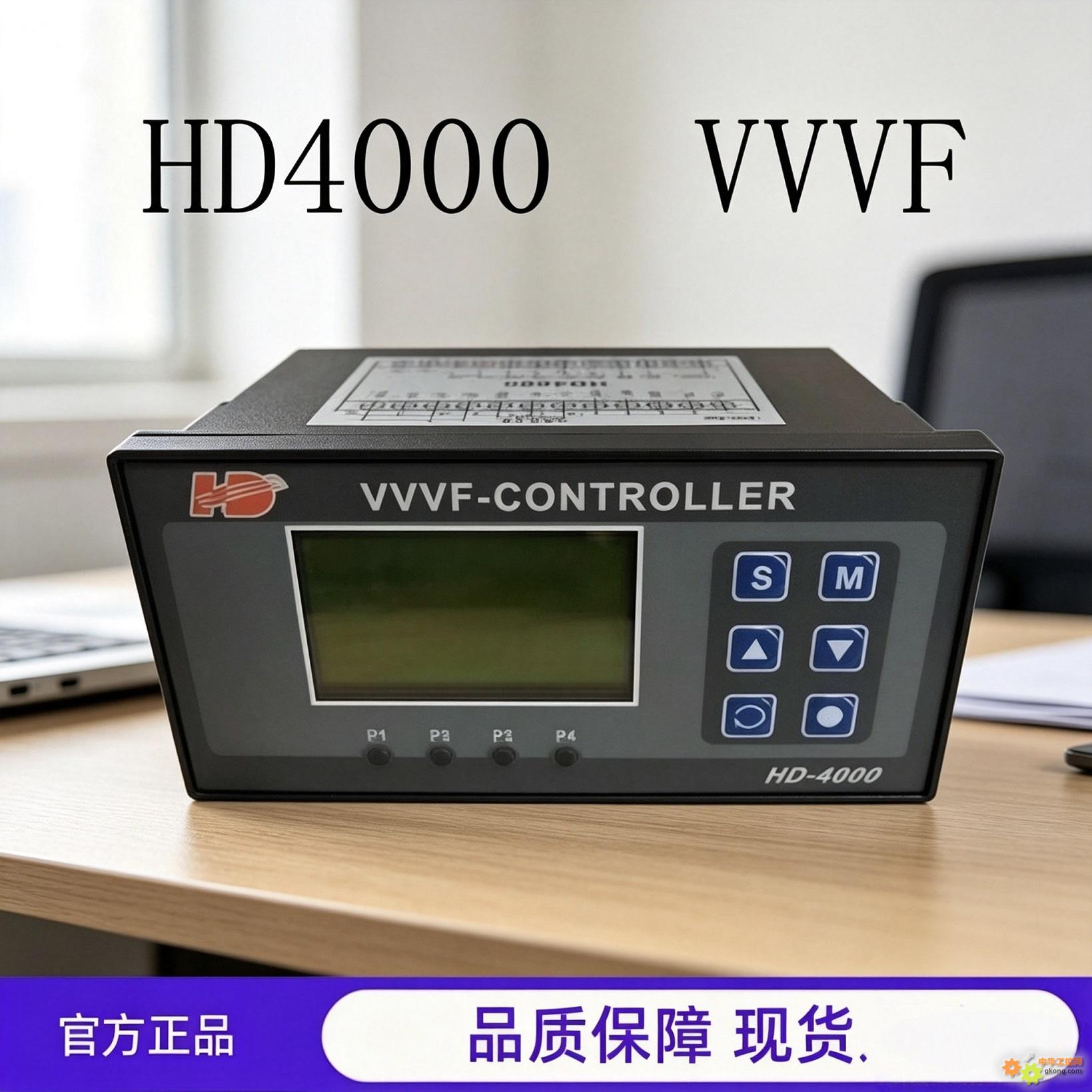

华大自控HD4000控制器在恒压供水系统的应用
近年来,随着变频调速技术的日益成熟,其节能效果和可靠稳定的控制方式,在供水系统中得到广泛的应用。变频恒压供水系统对水泵电机实行无级调速,依据用水量及水压变化通过微机检测、运算,自动改变水泵转速保持水压恒定以满足用水要求,是目前先进,合理的节能供水系统。与传统的水塔、高位水箱、气压罐等供水方式比较,不论是投资、运行的经济性、还是系统的稳定性、可靠性、自动化程度等方面都具有优势:
华大自控HD系列供水控制器一直以来专注于供水控制器的开发与研究,是供水行业的品牌.升级版HD-4000软件更加强大,中文液晶显示屏,压力值、频率、故障信息等一目了然,具有定时功能。

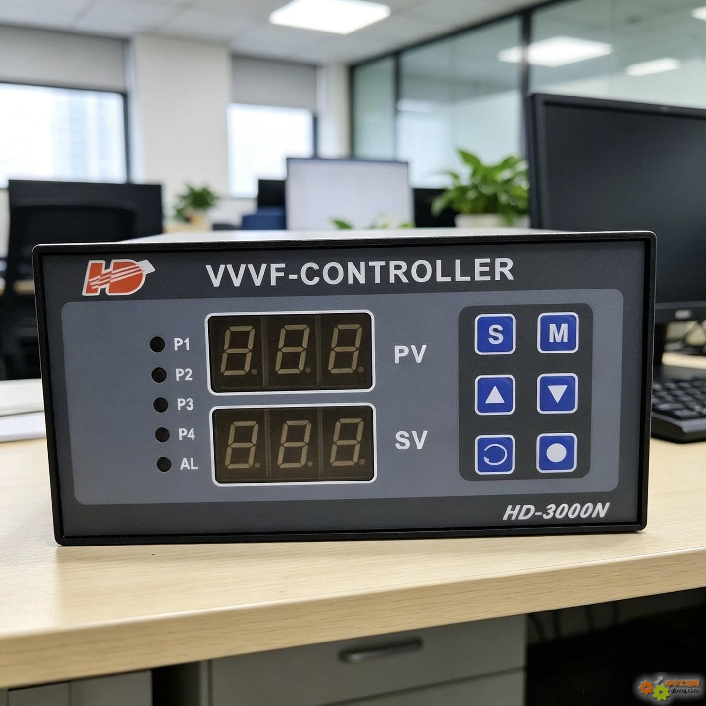

本控制器可以控制单台或多台泵不同的工作模式:一用一备工作模式、一台变频泵加一台工频泵工作模式、锅炉补水或换热机组补水设计的工作模式、开关位式控制模式、单泵变频工作模式、两泵循环软起动控制模式、三泵循环软启动控制模式、四泵循环软起控制模式、一台变频加两台工频泵的工作模式、一台变频加三台工频泵的工作模式、两台工频和一用一备消防工作模式、一台变频加四台工频泵的工作模式。(HD2000只具有一用一备,一变一工和单泵变频模式,HD3000N/HD4000具有以上所有模式,HD3000N不具有485通讯功能和定时开关机,HD4000是全能型的。)

4、定时开关机功能、分时段分压供水功能及通讯功能为控制器的可选功能,HD3000N普通控制器不具备此两功能,如需此功能,请选购HD4000.
请把变频器模拟输入设为0-10V,起停及频率控制设为外部端子控制方式,变频器停机方式设为自由停车.
一、系统概述
   HD3000N/HD4000系列微电脑变频供水/补水控制器是专为变频恒压供水系统和锅炉及换热系统补水而设计的电脑控制器,可与各种品牌的变频器配套使用。具有压力控制精度高、压力稳定、第二消防压力(动压)设定、系统超压泄水自动控制、设定参数密码锁定等多项功能。
