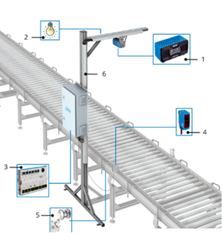

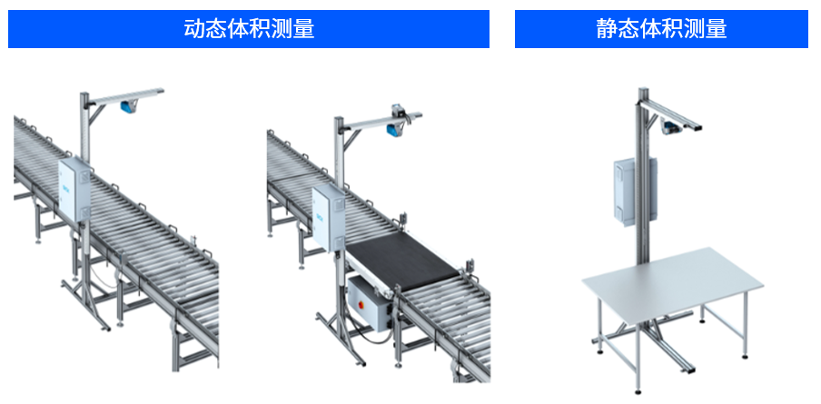

VMV4100 – 动态体积测量
动态体积测量配置:
1. Visionary-S
2. 外置光源
3.SIM2000-2 P 控制柜
4. 触发光电
5. 滚轮编码器-选配
6. 安装支架-选配

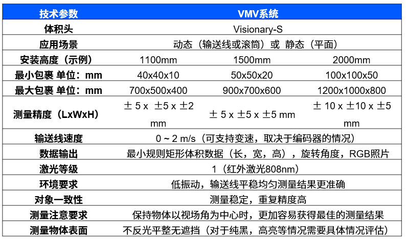

技术参数:
具体应用照片如下:

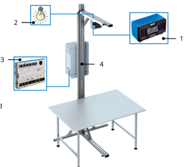

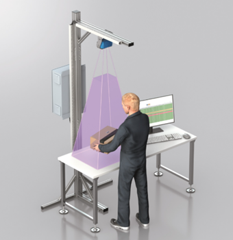

VMV Static – 静态体积测量
静态体积测量,分为VMV4100 Static和VMV5100 Static,两者的主要区别是VMV5100 Static可以为客户提供LFT(Legal for Trade)用于包裹计费使用。
静态体积测量VMV Static配置:
1. Visionary-S
2. 外置光源-选配
3.SIM2000-2P控制柜
4.安装支架-选配
主要特点有:

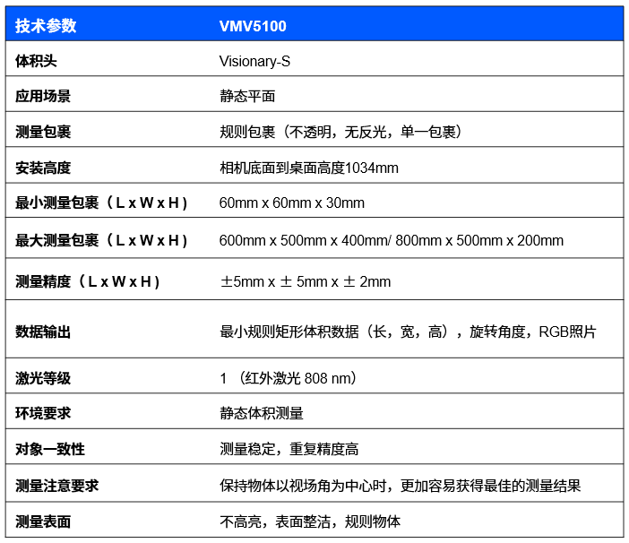

VMV5100 Static的技术参数如下:

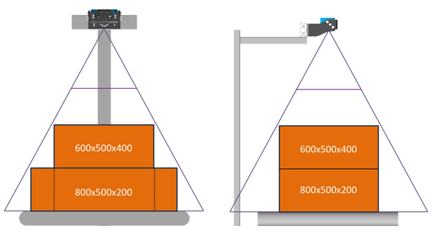

其中VMV5100 Static测量包裹示意图:

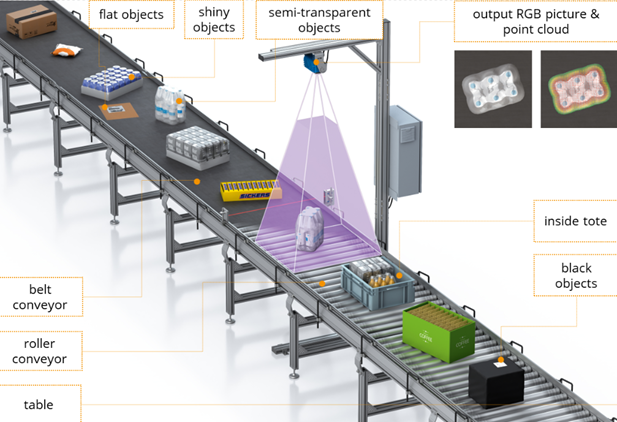

VMV 体积测量系统产品特性

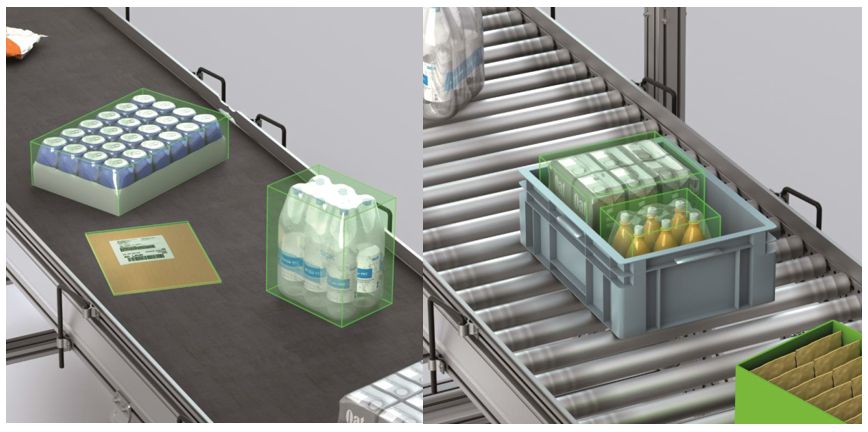

1. 基本不受物体表面材质影响,测量结果可靠,包括深色、有光泽或半透明
2. 一次成像,包裹不受变速,转弯等影响
3. 模块化设置:可增加读码,称重等额外应用需求
4. 静态体积测量时间短,反馈数据快,不影响测量节拍
5. 软件模块(选配License):基于人工智能的软件,可提高测量性能(例如:易拉罐罐体的高亮表面,瓶装水的半透明表面,信封袋等非常扁平的物体,周转箱内的物体体积尺寸等)

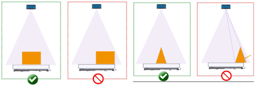

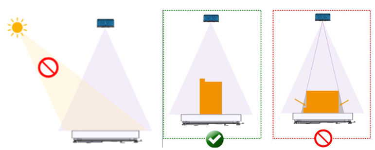

注意事项-使用限制
1. 测量包裹需要居中
2. 避免光源直射,影响成像
3. 左右两侧各自200mm的无包裹区域(测量时无干扰)
4. 避免底部为小扁平件,上方物体尺寸宽度小于底部为扁平件的包裹(容易出现包裹阴影)
