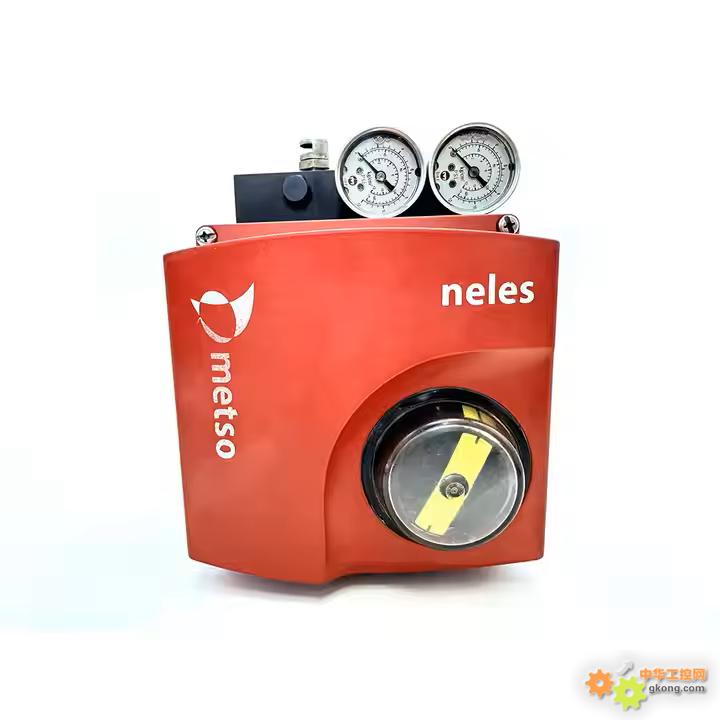

1. 报警提示:ERR / Travel Too Short(行程过短)
  • 技术成因: 定位器在执行全自动校准(Autotune)时,检测到物理反馈主轴的角度变化量未达到最低电学测量阈值。这通常由两个原因导致:一是机械反馈连杆或非接触式磁性轴销的安装几何结构错误(如挂载孔距过小);二是控制阀内部存在硬质工艺结焦、阀座结垢,导致阀芯在刚启动时就被物理卡死。
  • 现场快修方案:
    1. 重新核对挂载支架尺寸,调整定位器主轴起始零点位置,确保反馈杆处于同心拓扑。
    2. 脱开反馈杆,通过手动切换气源检查气动执行机构的纯物理行程,确保阀门内部无异物卡涩。
2. 报警提示:TIMEOUT / Oscillating(校准超时 / 回路共振)
  • 技术成因: 定位器内部数字算法驱动气动中继器(Pneumatic Relay)充放气后,在微秒级限定时间内无法使阀位稳定在目标平衡点。常见原因为上游过滤减压阀放气通量不足,或者气动执行器的气室、管路气动接头存在严重微量泄漏,导致气压无法建立。
  • 现场快修方案:
    1. 使用肥皂水或红外气体泄漏检测仪重点核对定位器输出口(Output 1 / Output 2)与执行器气室之间的气动密封。
    2. 核查执行器机械间隙,严禁反馈机构存在物理旷量(Backlash)。
3. 报警提示:ERR / Control Devi(控制偏差超限)
  • 技术成因: 在正常自动(AUTO)运行模式下,DCS 给予的 4-20 mA 给定值(Target)与非接触传感器测得的实际阀位(Position)之间的偏差,持续超过了设定预警限值。通常暗示填料压盖过紧、阀杆摩擦力异常激增,或者先导级压电阀块受到工艺气源污染导致供气通量缩减。
  • 现场快修方案:
    1. 适当调松控制阀填料压盖(在无工艺介质外泄的前提下),恢复阀杆润滑。
    2. 进入菜单执行一次在线 Performance Test,检查定位器的动态阶跃响应特性。
