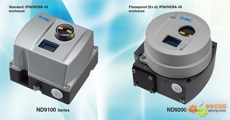

一、 Valmet ND9000 本安型标准电气接线图解析
Valmet ND9000 本安防爆定位器采用两线制、回路供电(Loop-Powered)设计,控制信号(4-20 mA DC)与数字通信信号(HART 协议)共用同一对双绞线。以下为典型的危险区与安全区界限拓扑接线图架构:
 [ 安全区 (Safe Area) ]             [ 隔离屏障 ]          [ 危险区 (Hazardous Area) ]
   控制系统 (DCS/PLC)                  安全栅                Valmet ND9000 定位器
 │ 模拟量输出卡件   │             │ 本安隔离栅  │          │ 内部接线端子排           │
 │ (AO Module)     │             │ (Barrier)  │          │                        │
 │  [ + ] ─────────┼────────────►│ [In]  [Out]├─────────►│ Terminal [ + ] (Input) │
 │  [ - ] ◄────────┼─────────────┤ [In]  [Out]│◄─────────┤ Terminal [ - ] (Input) │
                                                         │ 地面螺栓 [ ┷ ] (Ground)│
关键接线端子说明:
  1. 信号输入端子(Terminal + / -): 打开定位器上部的防水接线盒盖,即可看到标有 + 和 - 的主输入端子排。DCS 经由安全栅输出的 4-20 mA 模拟控制信号及叠加的 HART 频率信号在此接入。
  2. 接地端子(Grounding ┷): 定位器壳体内部和外部均设有专用的接地螺栓。本安系统必须实现严格的等电位连接,外壳接地电阻应符合国家防爆规范(通常 $\le 4\,\Omega$)。
二、 本安实体参数(Entity Parameters)匹配规范
在本质安全防爆回路中,定位器作为“本安受电设备”,必须与位于安全区的“关联设备”(通常为本安隔离安全栅)进行参数匹配。只有在满足以下数学不等式关系时,整个回路的防爆系统才算合规:
$$U_i \ge U_o \quad;\quad I_i \ge I_o \quad;\quad P_i \ge P_o \quad;\quad C_i + C_c \le C_o \quad;\quad L_i + L_c \le L_o$$
Valmet ND9000 (HART通信版本) 的官方标准本安安全参数如下,供设计选型比对:
  • 最大输入电压 ($U_i$): $30\text{ V}$
  • 最大输入电流 ($I_i$): $100\text{ mA}$
  • 最大输入功率 ($P_i$): $1.0\text{ W}$
  • 内部等效电容 ($C_i$): $9\text{ nF}$ (此数值极低,允许长距离电缆敷设)
  • 内部等效电感 ($L_i$): $0.1\text{ mH}$
工程选型提示: 在选择隔离安全栅时,必须确保安全栅的开路电压($U_o \le 30\text{ V}$)、短路电流($I_o \le 100\text{ mA}$)及最大输出功率($P_o \le 1.0\text{ W}$)。同时,现场布线电缆的分布电容($C_c$)与分布电感($L_c$)加上定位器自身的 $C_i / L_i$,绝不能超过安全栅允许的最大外接电容/电感($C_o / L_o$)。
