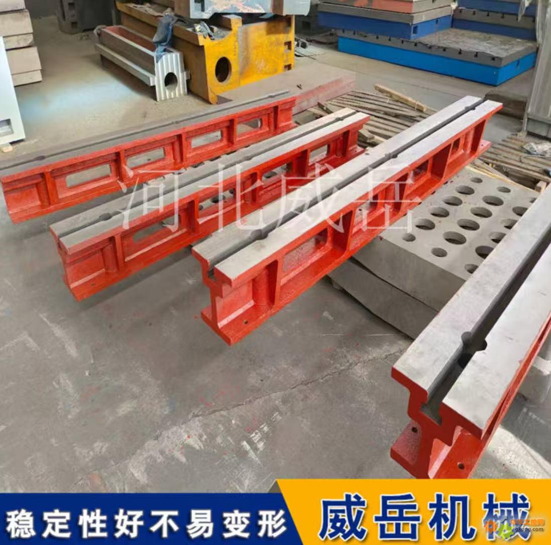

在机械加工、焊 接车间、重工装配、铸造生产等场景中,车间普遍存在粉尘量大、空气潮湿、水汽堆积的问题。这类恶劣工况对铸铁地轨的损耗影响大,也是多数地轨精度下降、使用寿命缩短的主要诱因。铸铁材质本身具备一定孔隙结构,长期处于粉尘、潮湿环境中,容易出现锈蚀、工作面磨损、轨道卡顿、精度偏移等问题。很多工厂地轨使用两三年便出现大面积掉皮、起锈、基准失效,并非产品质量问题,而是缺乏针对性的环境保养方案。针对潮湿、粉尘工况做好专项养护,可有效维持地轨精度,大幅延长设备基础使用寿命。
粉尘与潮湿环境对地轨的伤害具有持续性和累积性。车间金属粉尘、焊 接烟尘、沙土粉尘长期堆积在地轨工作面、T型槽、拼接缝隙中,会形成硬质杂质层。设备往复移动、工装频繁摆放时,粉尘杂质相当于研磨剂,持续磨损地轨工作面,造成平面度下降、表面划痕、轨道配合间隙变大。而潮湿空气、地面积水、昼夜温差产生的凝露,会让铸铁表面长期处于含水状态,逐步发生氧化锈蚀。锈层膨胀脱落会破坏基准面平整度,同时粉尘混合水汽形成泥垢,堆积在缝隙内部难以清理,加速局部腐蚀与应力不均变形。
日常清洁防护是粉尘潮湿环境保养的核心基础。车间需建立常态化清洁制度,定时清理地轨表面、T型槽、拼接缝隙内的粉尘与杂物。清理优先采用干燥毛刷、无尘抹布吹扫擦拭,避免粉尘二次堆积。对于结块污垢,可采用中性清洗剂轻微擦拭,禁止使用强酸碱制剂,防止腐蚀铸铁表层。清洁完成后需确保工作面完全干燥,杜绝残留水渍、潮气,从源头减少锈蚀条件。日常作业结束后,及时清空槽内积尘,保持地轨整体洁净通透。
防潮防锈养护是恶劣工况下的关键步骤。潮湿车间需定期对地轨工作面、槽体、拼接位置涂抹专业防锈油、防锈脂,形成致密防护膜,隔绝空气与水汽接触。使用频率较低的工位,可加厚防护油层,并覆盖防锈纸、防水薄膜进行隔离防护。车间存在积水隐患的区域,需及时疏通地面积水,避免地轨长期浸泡、底部受潮。同时保持车间通风通畅,降低室内空气湿度,减少凝露现象产生。若地轨表面已出现轻微浮锈,需用细粒度砂纸轻柔打磨除锈,清洁干燥后重新做防锈处理,防止锈点扩散蔓延。http://www.chinaweiyue.com/
针对性工况防护与定期巡检必不可少。焊 接、打磨工位粉尘集中,作业时可针对性做好遮挡防护,减少高温焊渣、金属粉尘直接附着地轨表面,避免高温灼伤表层、加速氧化。设备运行过程中,避免工件残留水渍、油污直接接触地轨基准面。企业需建立季度巡检机制,检查工作面锈蚀情况、槽体积尘状态、拼接缝隙密封情况,同时复测地轨水平度与直线度,排查因腐蚀、磨损导致的微小精度偏差,做到早发现、早微调。
除此之外,长期闲置的地轨更需强化防护。停产期间粉尘堆积量大、潮气侵蚀更严重,需清洁除垢、补涂防锈油,做好封闭防护,杜绝长期放置。严禁在潮湿粉尘环境中用地轨作业,避免无防护状态下持续损耗。
总而言之,潮湿、粉尘环境是铸铁地轨的主要损耗场景,但相关损伤均可通过规范保养有效规避。坚持常态化清洁、系统化防锈、周期性巡检,能够持续保护地轨基准面完好,避免磨损锈蚀、精度偏移等问题。适配车间工况的精细化养护,不仅可以稳定设备运行精度,还能大幅降低地轨维修、翻新与更换成本,保障工业生产长期稳定开展。
