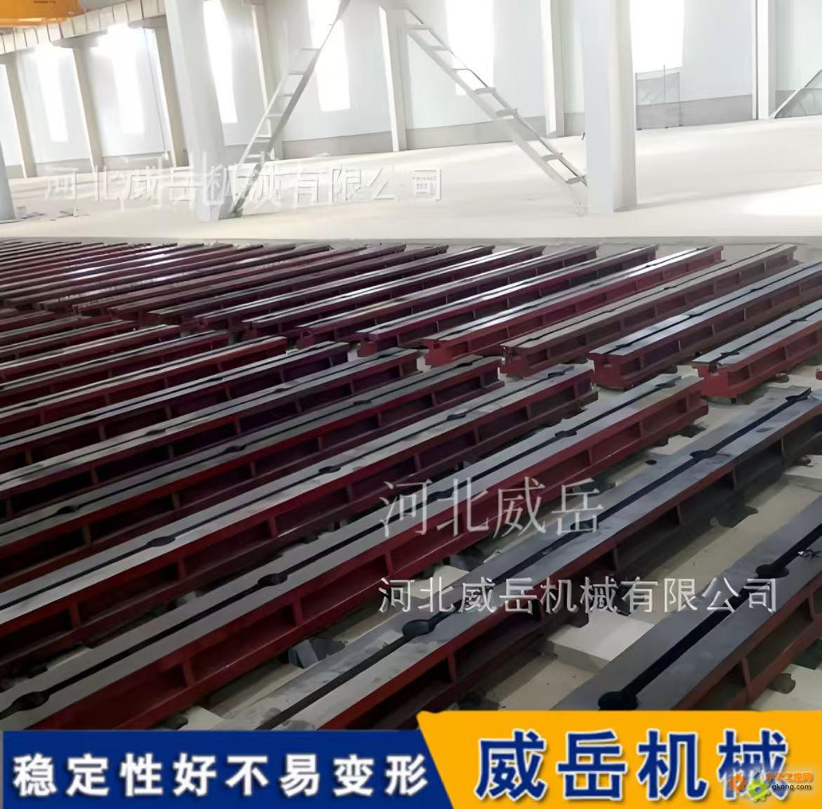

在大型机床安装、自动化流水线、重工装配车间中,受限于铸造尺寸、运输条件和场地需求,绝大多数长距离地轨都采用分段拼接的安装方式。不少工厂从业者存在顾虑,认为地轨有拼接缝隙,就一定会造成设备卡顿、走位偏差、精度不准,因此一味追求整体式地轨。事实上,拼接地轨本身并不会影响设备移动精度,日常出现的精度问题,大多源于工艺不达标、安装不规范、接缝处理不到位等人为因素。弄懂拼接地轨的精度原理与施工标准,就能打消行业误区。
正规工艺生产与标准安装的拼接地轨,完全可以满足高精度设备移动与定位需求。铸铁地轨的分段设计是工业基建的成熟方案,行业标准中,长距离基准轨道均允许分段拼接。合格地轨的对接端面会经过铣削加工,端面平整、垂直误差小,拼接后能够实现紧密贴合。配合专业的对接定位工艺,轨道整体直线度、平面度、平行度可以保持统一,设备滚轮、滑块在接缝处平稳过渡,不会出现卡顿、跳动、偏移等问题。目前多数大型龙门设备、自动化行走设备,均采用拼接地轨,长期运行精度稳定。
真正导致拼接地轨精度偏差的核心原因,集中在生产与施工瑕疵上。首先是端面加工精度不足,部分低成本地轨对接端面加工粗糙,存在倾斜、毛刺、平整度偏差,拼接后出现高低差、错位、缝隙过大等问题,设备运行经过接缝时就会产生跳动,累积走位误差。其次是安装调平不规范,施工时未统一基准、垫铁排布不均、螺栓紧固力度失衡,导致单根地轨水平度偏差大,接缝处受力不均,使用一段时间后出现轻微错位。http://www.chinaweiyue.com/
地基问题也是接缝精度失效的关键诱因。若安装地基硬度不足、存在空鼓沉降,地轨底部受力不均匀,设备长期往复行走、持续振动,会让拼接位置逐渐松动、下沉,形成台阶落差。很多车间拼接地轨前期精度合格,使用数月后出现跑偏、抖动,本质是地基承载不足导致的形变,并非拼接结构本身的缺 陷。除此之外,接缝杂物堆积、锈蚀磨损、后期养护不到位,也会影响设备行走平顺性。
想要让拼接地轨不影响设备精度,只需把控几项核心施工细节。生产层面,选用端面精铣、尺寸公差合规的标准地轨,杜绝粗加工毛坯对接。安装前做好地基硬化处理,保证地面坚实平整,避免后期沉降变形。拼接施工时,以同一基准线校准所有轨道,对接缝隙控制在小范围,保证接缝端面紧密贴合,对接高低差控制在行业允许范围内。
固定阶段采用均匀受力紧固方式,搭配标准垫铁排布,杜绝局部悬空、虚接、受力不均的情况。整体安装完成后,进行全长精度复检,校准直线度、水平度与平行度,确保整条轨道形成统一、连贯的基准平面。投入使用后,定期清理接缝铁屑、粉尘,做好防锈养护,每半年进行一次精度复测微调,可长期保持行走精度稳定。
总结来说,拼接地轨并非精度隐患,不规范的加工与安装才是精度超差的根本原因。合规拼接的铸铁地轨,既能解决超长轨道的运输、生产难题,又能保持整体基准的连贯性与稳定性,完全适配设备移动、往复定位、流水线作业等高精度工况。工业选型无需抵触拼接结构,把控产品工艺与安装标准,拼接地轨同样可以实现长期稳定运行。
