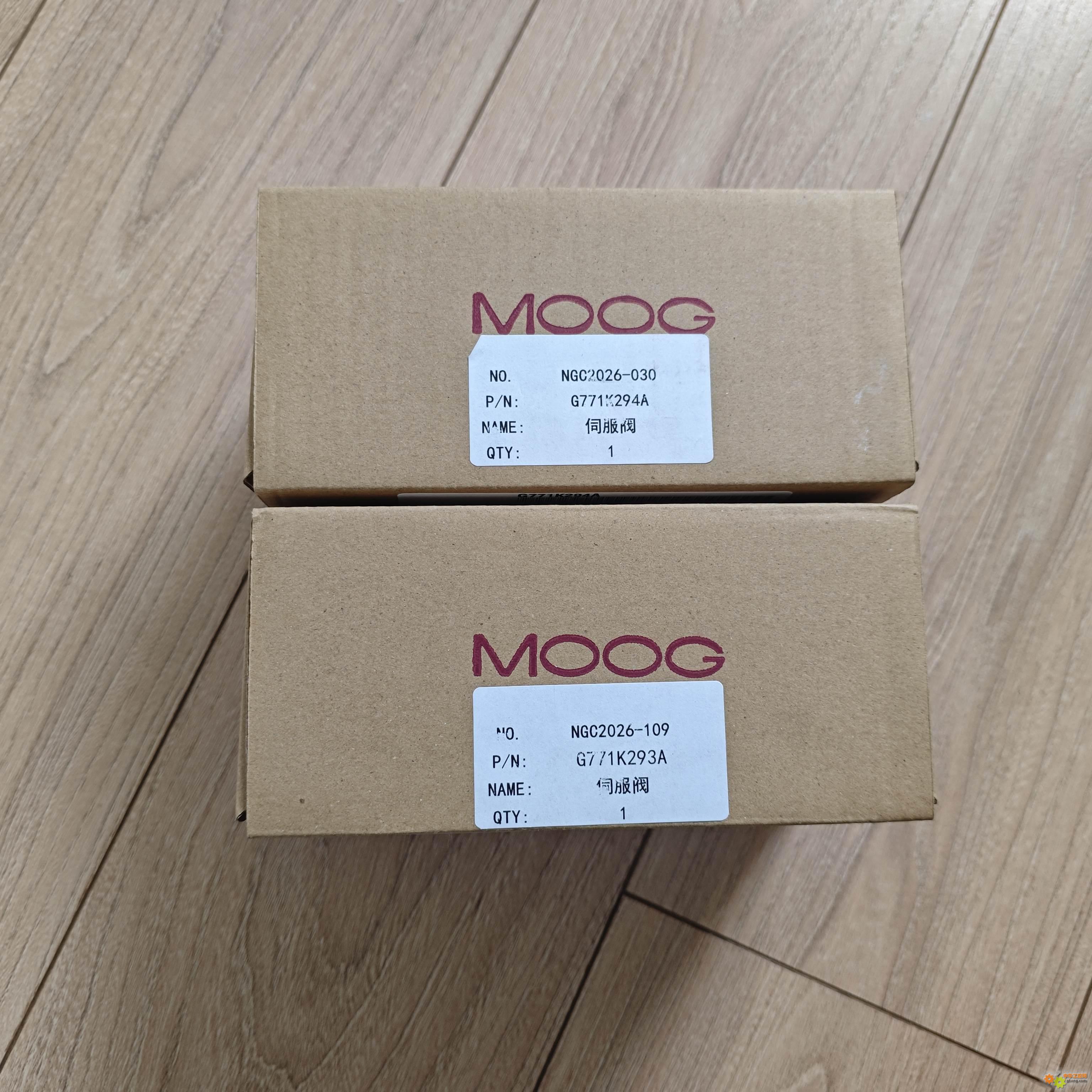

MOOG伺服阀的正确识别起点,一定是伺服阀本体上的物理铭牌。铭牌通常固定在阀体的侧面或底部,上面印有阀的完整型号、产品代码、修订版本及序列号等核心信息。
MOOG官方手册明确指出,伺服阀的识别对象信息包括 VendorID(供应商代码)、ProductCode(产品代码)、RevisionNumber(修订版本号)和 SerialNumber(序列号),这些信息均印刷在伺服阀的铭牌上。每个MOOG阀型号都有其对应的产品代码(ProductCode)。
对于带有CANopen接口的数字伺服阀,用户还可以通过总线直接读取型号信息。但无论如何,铭牌是识别阀型号的最可靠源头
![铭牌示意] — 识别时,务必先找到铭牌上的型号标识段。

1. 定位铭牌 找到阀体铭牌,拍摄高清照片存档 型号编码、产品代码、序列号
