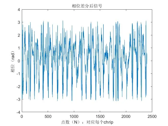

2.2 生命体征信号提取原理
人体心跳与呼吸会引起胸腔和体表产生周期性的微小位移,这类位移幅度极小、肉眼无法察觉,但会导致雷达发射信号与反射信号之间产生细微的相位差。雷达通过持续采集这一相位变化的周期性规律,将其解调为呼吸频率与心率数据;同时结合反射信号整体的变化幅度与分布特征,判断被监测对象是否存在体动,以及是否处于在床或离床状态。

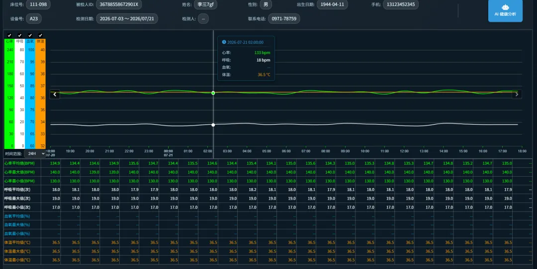

采集到的数据通过WiFi与MQTT协议实时上传至自连科技无感生命体征监测管理平台,平台提供实时看板、历史趋势分析、分级权限管理及AI健康分析(辅助参考,不构成诊断结论)等功能,形成从感知层到应用层的完整技术链路。
