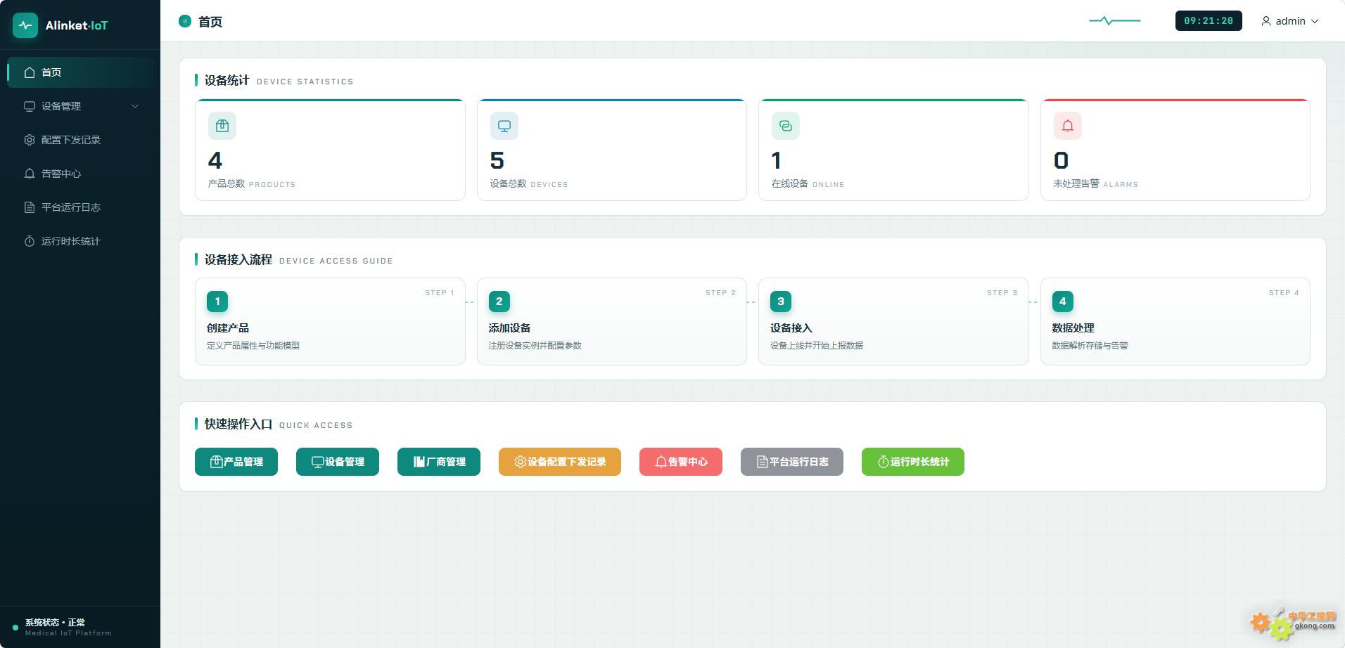

四、管理层:Alinket-loT  医疗设备资产管理平台
4.1 平台定位
医疗物联网平台是面向医疗设备的集中化管理平台,对接入网络的设备提供统一的注册、接入、监控、配置与运维能力,解决多品牌设备分散管理、运维被动响应、配置变更不可追溯等问题。
4.2 功能架构
平台按设备全生命周期组织功能,主要模块如下:
功能模块
说明

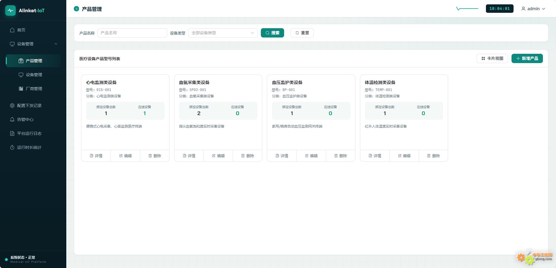

设备全生命周期管理
"创建产品—添加设备—设备接入—数据处理"的标准物模型组织设备:先建立设备产品模板,再于模板下批量注册具体设备,设备凭据接入后自动激活
设备统计与状态看板
提供设备总量、在线/离线分布、运行时长等统计视图,支持运维人员实时掌握全院设备状态
配置下发记录
记录每台设备的参数配置(Wi-Fi 参数、上报频率、告警阈值等)及变更历史,支持追溯与审计

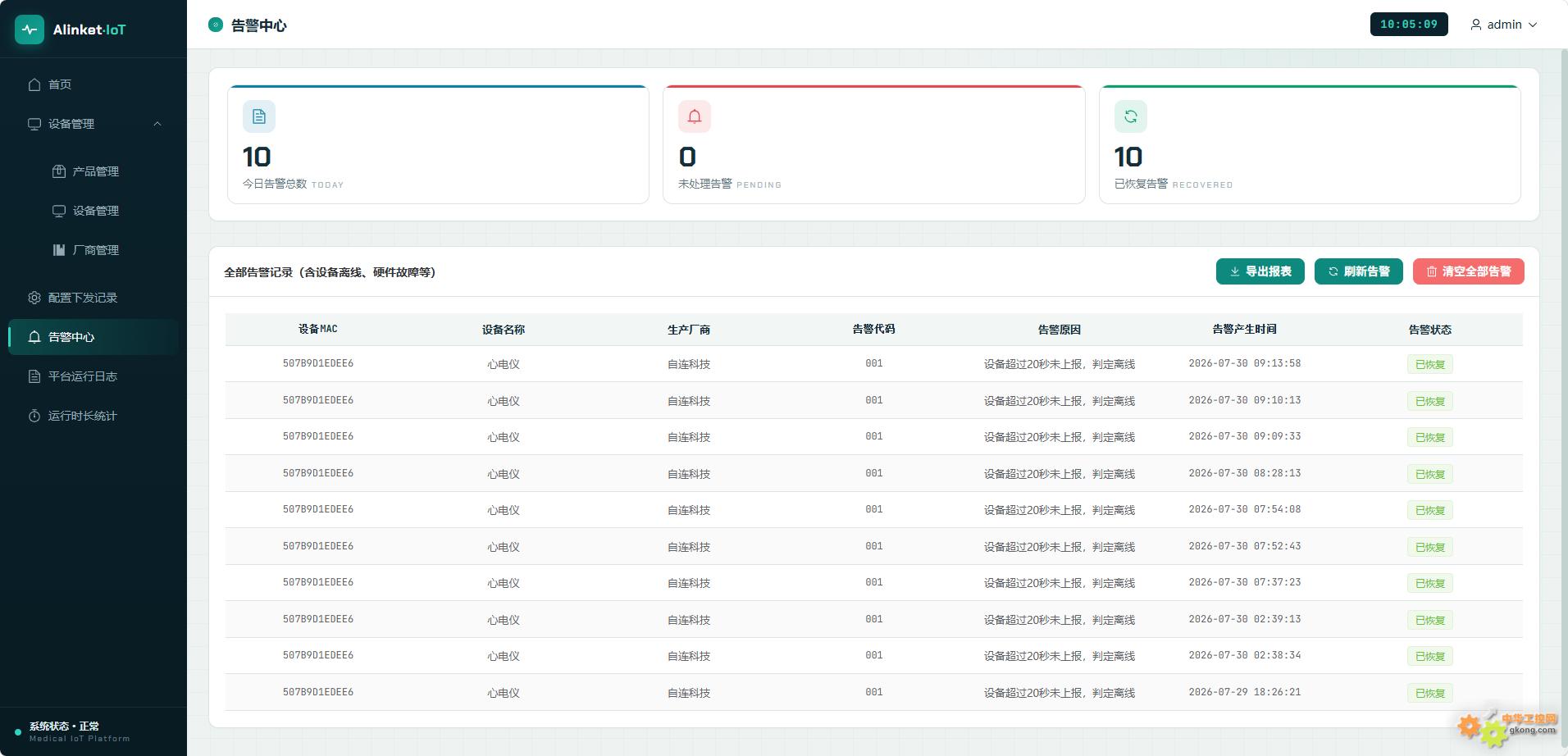

告警中心
设备离线、数据异常、配置失败等事件统一接入,按级别分类与推送,支持运维由被动响应转为主动发现

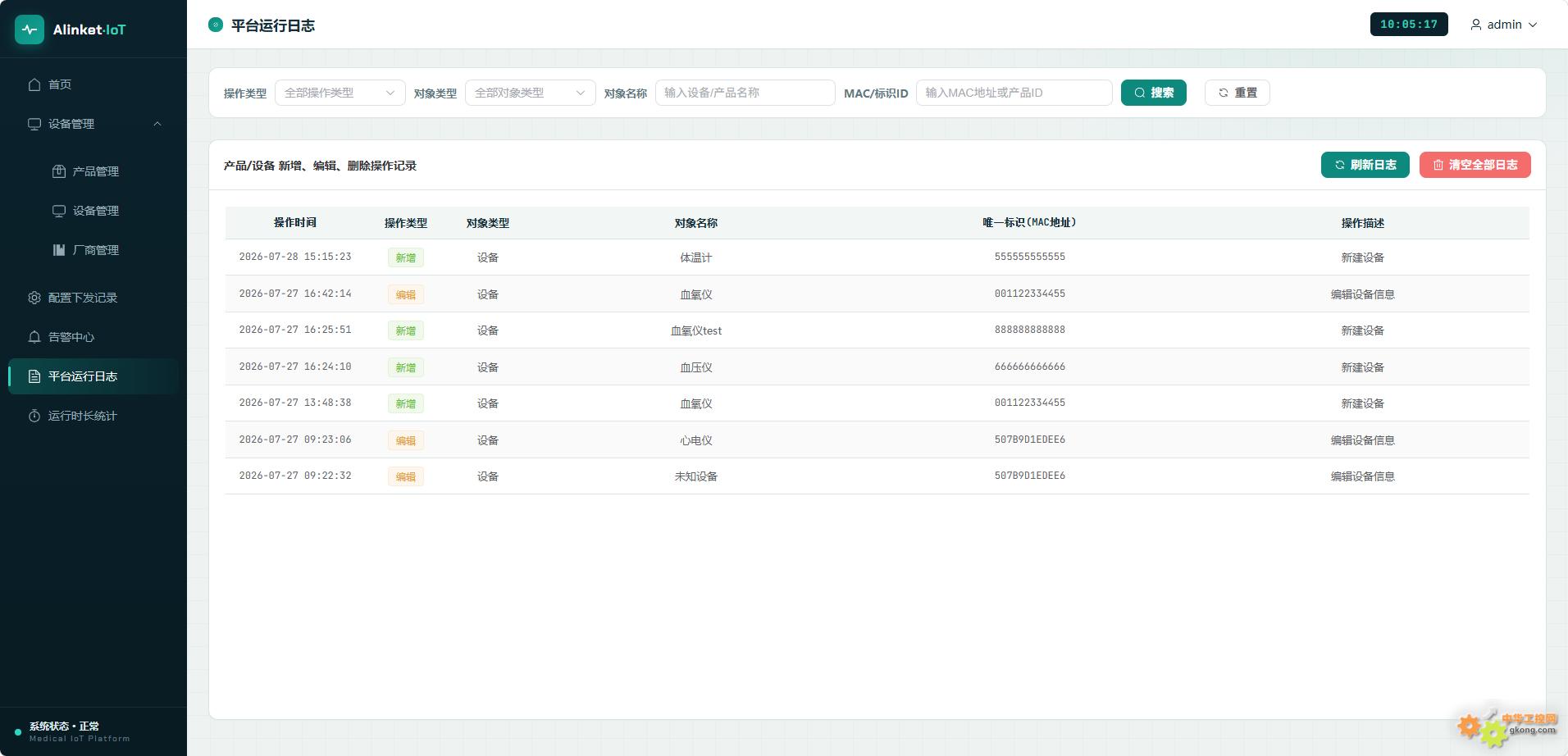

平台运行日志
完整记录平台运行情况,便于故障定位与问题排查
厂商管理
支持多品牌、多型号设备统一纳管,打破按厂商割裂的数据孤岛
4.3 管理价值
  • 统一纳管:将分散于各科室、各厂商后台的设备整合至单一平台,消除信息孤岛;
  • 运维前置:以告警中心替代人工巡检,实现对异常的事前发现与快速响应;
  • 批量运维:配置批量下发、固件远程升级,降低规模化设备的管理成本;
  • 合规可追溯:配置变更全程留痕,满足医疗信息化审计要求。

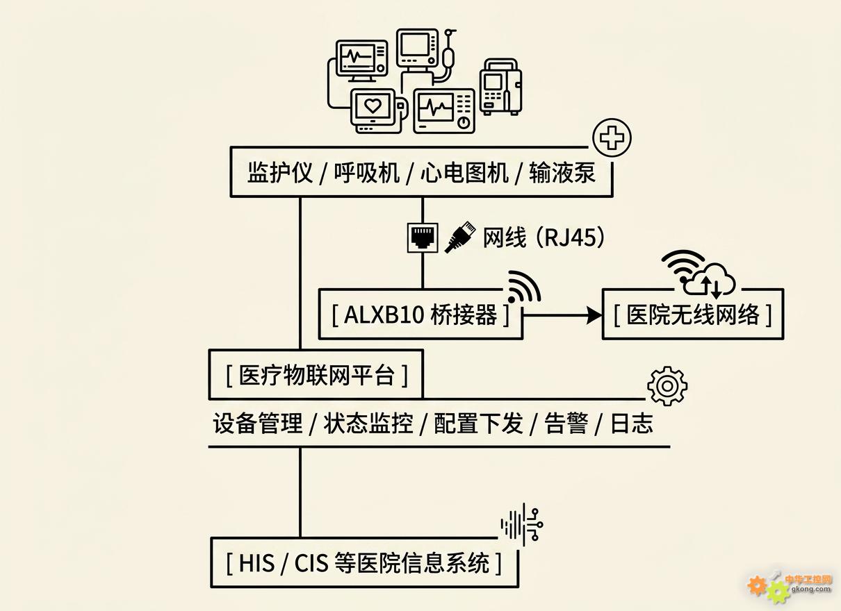

五、系统部署架构
典型部署的数据流向如下:
部署特征:
  • 终端设备保持原状,不做硬件与软件改动;
  • ALXB10 贴附于设备,一端连接设备网口,一端接入无线网络;
  • 医疗物联网平台部署于医院服务器或私有云,统一纳管全部 ALXB10 及其所连接的设备;
  • 平台将处理后的设备数据与告警对接至 HIS/CIS 等既有信息系统,融入医院信息化体系。
该架构对终端设备零改造、对医院内网零侵入,便于在医院现有网络环境下落地。
