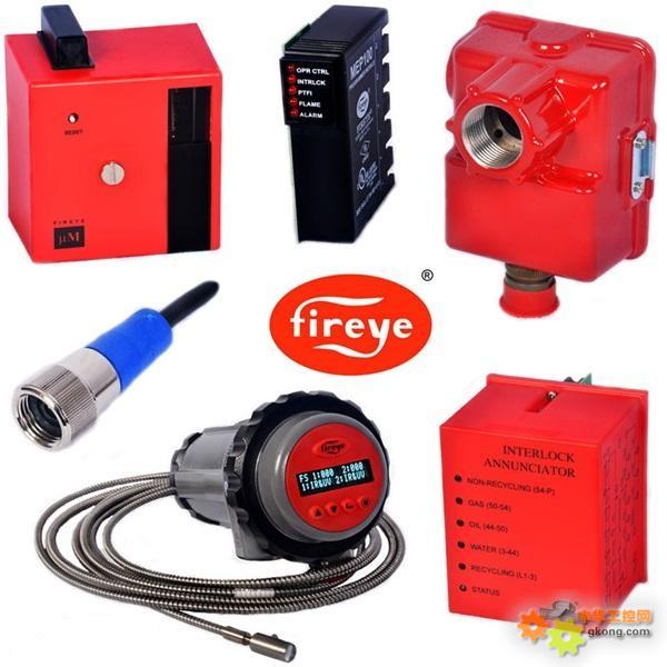

一、FIREYE公司及产品体系概述
FIREYE是全球商业和工业应用火焰安全控制和燃烧器管理系统的领导者,产品覆盖石化、电力、汽车、冶金等众多工业领域。FIREYE火焰检测与燃烧控制系统采用先进的微处理器技术和固态传感技术,能够在多燃烧器、高温、高干扰的复杂工业环境中可靠地识别火焰信号,为燃烧设备提供精确的火焰监测和熄火保护。
一个完整的FIREYE燃烧安全控制系统通常由以下层级构成:
