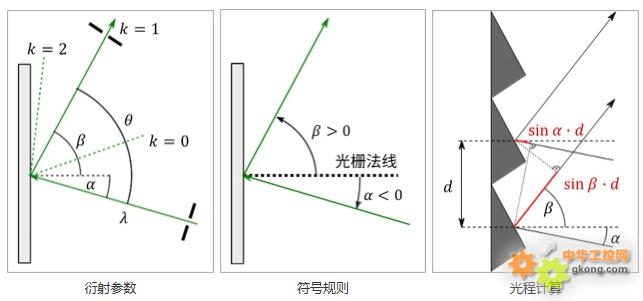

下面第一图展示了周期常数为𝘥的光栅衍射,其中λ为波长,α为入射角,β为一阶衍射角。这两个角度都以光栅表面法线为参考:位于法线顺时针方向的光线角度为负;请参考下面的符号规则图示。
因此,入射光和一阶衍射光的夹角为:θ = β - α
利用光栅凹槽密度𝘨 = 1/𝘥将其改写成:𝘬 · λ · 𝘨 = sin(β) + sin(α)
利用β = θ + α继续改写成:𝘬 · λ · 𝘨 = sin(θ + α) + sin(α)

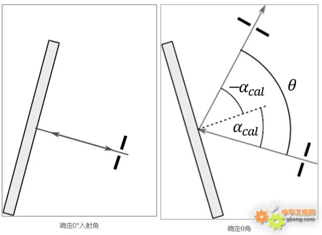

考虑这样一个旋转光栅单色仪:入射光为白光,而且光栅前后的光路保持固定,即θ保持固定,因为两个狭缝保持固定。当光栅旋转时,通过输出狭缝的波长λ将随入射角α而改变,因此上式确定了两者的关系。
由于θ是实验装置常数,我们称之为装置角度。它可通过直接测量确定,还可利用已知波长的测量结果反推,但下面将介绍一种更巧妙的校准方法。
首先,如左上图所示,旋转光栅使零级反射光通过输入狭缝,这样就确定了0°入射角。然后,如右上图所示,旋转光栅使零级反射通过输出狭缝。通过光栅旋转位移台的刻度盘可确定θ。这是因为零级反射角β等于−α𝘤𝘢𝘭,由此可得:
θ = β - α = -2 · α𝘤𝘢𝘭

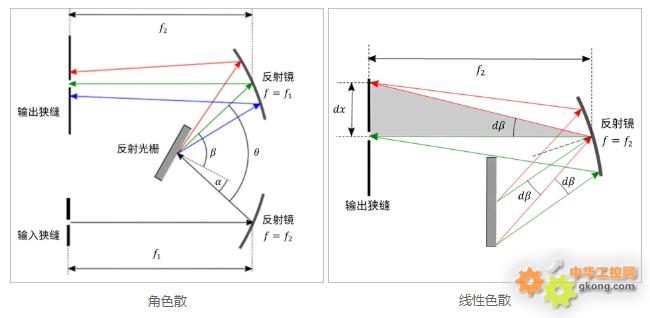

角色散可用𝘥λ/𝘥β表示不同波长通过光栅衍射产生的角度间隔。如左下图所示,所有波长的光以相同角度α入射光栅,但出射角β各不相同。我们利用前面的光栅方程对β求导可算出角色散:
线性色散可用𝘥λ/𝘥𝘹表示不同波长在输出狭缝平面(即聚焦反射镜焦平面)的长度间隔。如右上图所示,光栅两个点上都发出两条不同波长的光线;两个波长分别为λ和λ + 𝘥λ,其衍射角相差𝘥β。相同波长的光线通过光栅衍射后互相平行,然后由反射镜聚焦。
图中使用𝘥𝘹表示红色和绿色光线的焦点间距,可根据三角函数并利用小角度近似计算:
𝘥𝘹 = 𝘧₂ · 𝘥β
结合角色散公式可算出线性色散:

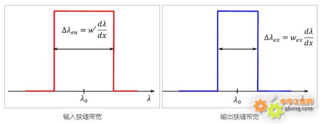

狭缝宽度
由输入狭缝引起的仪器带通形状通常为矩形,其宽度等于输入狭缝图像在输出狭缝平面上的宽度乘以线性色散。同样地,由输出狭缝引起的仪器带宽等于输出狭缝宽度乘以线性色散。下面展示了以λ₀为中心的输入和输出狭缝带宽。
对于前面介绍的C-T配置,参考上一节中的角色散图示,输入狭缝的图像宽度可用下式计算:
其中𝘸𝘦𝘯为输入狭缝的宽度,两反射镜的焦距比表示输入狭缝的图像放大率,而余弦比表示垂直和平行于光栅的两个平面的放大率差异。
两个狭缝宽度的总体影响是两个狭缝的卷积,其半高宽(FWHM)等于输入或输出狭缝的带宽,取两者的最大值。为了在不增加带宽的情况下提供最大通量,输出狭缝宽度应等于输入狭缝的图像宽度。此时,卷积函数的半高宽为:
上式可代入线性色散公式进行简化:

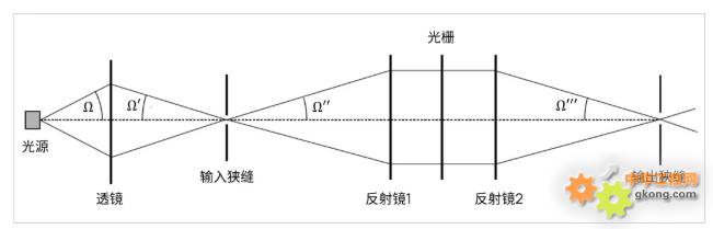

每个光学系统都有其可接受的最大光束尺寸,由几何扩展量𝘎表示。对于锥形光束:
其中𝘈是光源或系统中任意光阑的面积,Ω是锥形光束在光阑处的张角。光学系统中每个元件都有一个扩展量(参考下面C-T装置的光路),而最小值就是整个系统的扩展量。这意味着从光源开始,随着新元件的加入,系统的扩展量只可能降低但无法提高。
在理想情况下,所有元件的扩展量将保持守恒,但这在现实情况中可能不现实,因为:
  • 如果光源面积非常小,比如光纤输出,那么光源的扩展量非常小,即使张角很大。系统的扩展量因此受限于光源。
  • 如果光源面积非常大,比如LED芯片或汞灯,那么光源扩展量在典型张角条件下也会很大,但光谱仪所有元件可能无法具有同样大的扩展量,因为这要求焦距非常短(严重增加像差)或直径非常大(提高成本和尺寸)。
对于第二种情况,在设计光谱仪时,通过输入狭缝的光应全部被反射镜和光栅收集,此时输出狭缝宽度等于输入狭缝的图像宽度。这意味着系统扩展量受限于输入狭缝的扩展量。
