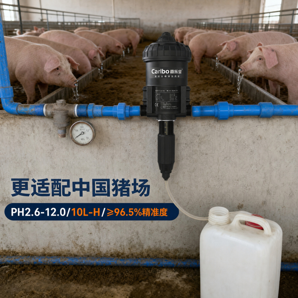

· 前后加装过滤:在主管线上游加装 100 目以上 Y 型过滤器,避免水线杂质进入加药器磨损密封件。
· 定期校验混合比例:用染色剂简单校验,比例漂移早发现。建议每季度-半年校验一次。
· 每批药用完彻底清洗:双向密封防的是回渗,清洗防的是管路残留。两者都做才能长期保持性能。
· 北方冬季防冻:室外安装时加保温套或加装旁通管,冬季排空加药器内部积水。
· 定期更换易损件:单向阀密封圈建议每 6–12 个月检查一次,必要时更换原厂配件(深亚达提供原厂配件)。
