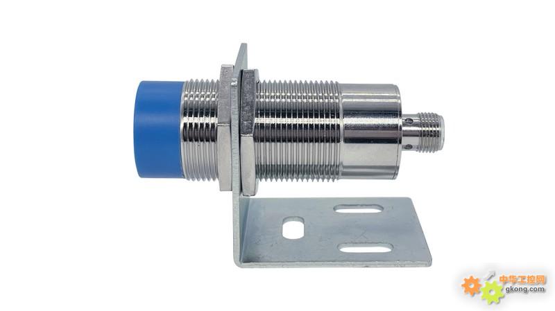

螺纹圆柱型高频RFID读写器特指13.56MHz高频频段、采用圆柱螺纹结构的工业级读写设备,区别于普通RFID读写器,专为工业复杂工况设计,适配绝大多数精细化识别场景,核心优势集中在四点:
1. 安装适配性极强:标准螺纹机身设计,支持螺母固定、嵌入式安装,可轻松适配自动化工位、工装夹具、小型设备腔体、流水线侧边等狭小空间,解决传统RFID读写设备体积大、固定难、适配场景有限的痛点,无需额外改造设备结构即可快速部署。
2. 工况耐受度更高:主流机型采用黄铜镀镍金属机身,搭配IP67及以上防护等级,可有效抵御车间粉尘、潮湿、油污、切削液侵蚀等恶劣环境,同时内置滤波、隔离模块,具备优秀的EMC抗干扰能力,适配金属设备密集的工业场景,大幅降低环境干扰导致的识别故障。
3. 识别精准度优异:依托高频13.56MHz频段特性,搭配定向窄波束天线设计,识别区域精准可控,可有效避免多标签密集场景下的串读、误读问题,同时支持高速动态读取,适配流水线高速运动工件识别需求。
4. 集成兼容性广:全面适配主流工业通信协议与系统,支持RS485、RS232多种通讯方式,兼容Modbus RTU、Modbus TCP等工业协议,可无缝对接PLC、MES、单片机、上位机等工业控制系统,适配新旧产线改造场景。

3. 结构规格与安装适配
市面主流机型以Φ30mm圆柱螺纹规格为主,机身小巧紧凑,适配绝大多数工装夹具安装位。选型时需核对机身长度、螺纹规格、出线方式,根据安装场景选择直出、侧出出线款式,贴合狭小空间、封闭式腔体、侧边固定等不同安装需求。同时优先选择一体式集成设计设备,无需外接天线,减少布线复杂度与故障点,降低后期维护成本。

JY-H830是科智立KEZLIY面向相关应用场景研发设计的一款螺纹圆柱型13.56MHz高频RFID读写器,采用一体化设计,操作方式简单。符合ISO 15693协议与ISO 14443A协议,支持Modbus RTU/TCP协议,可通过RS232/RS485通信接口与PLC、MES或上位机进行连接,为相关场景提供设备支持。
