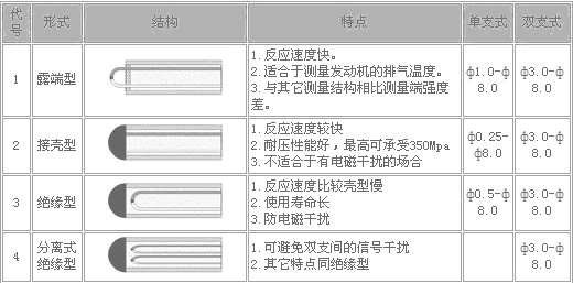

2¡¢Ìصã
      ÈÈÏìӦʱ¼äÉÙ£¬¼õС¶¯Ì¬Îó²î£»
      ¿ÉÍäÇú°²×°Ê¹Óã»
      ²âÁ¿·¶Î§´ó£»
      »úеǿ¶È¸ß£¬ÄÍѹÐÔÄܺã»

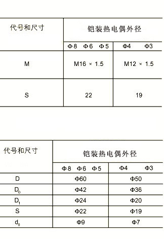

8¡¢°²×°¹Ì¶¨ÐÎʽ
