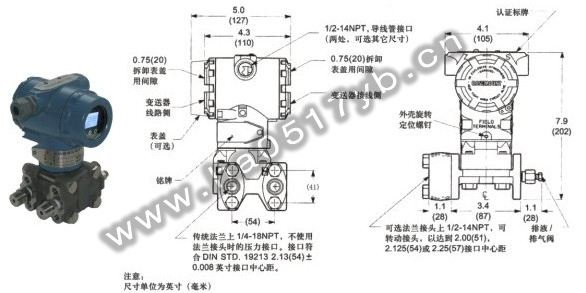

3¡¢ÍâÐγߴç

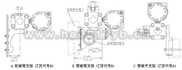

4¡¢°²×°·½Ê½
±äËÍÆ÷µÄ°²×°·½Ê½ÓÐÈýÀࣺһÊǽèÖúÓÚ¶àÖֽṹµÄ°²×°Ö§¼Ü£¨Í¼A¡«C£©£¬¶ÀÁ¢°²×°ÓÚ²âÁ¿¶ÔÏóÖ®Í⣬ÊÊÓÃÓÚDP¡¢HP¡¢DR¡¢DP¡¢GPºÍAPÐÍ£»
