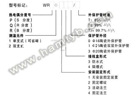

Ò»¡¢¸ÅÊö
²¬îîÈȵçż£¨±ðÃû¸ßιó½ðÊôÈȵçż£©Í¨³£ÓëζȱäËÍÆ÷¡¢µ÷½ÚÆ÷¼°ÏÔʾÒDZíµÈÅäÌ×ʹÓÃ,×é³É¹ý³Ì¿ØÖÆÏµÍ³£¬ÓÃÒÔÖ±½Ó²âÁ¿»ò¿ØÖƸ÷ÖÖÉú²ú¹ý³ÌÖÐ0-1800¡æ·¶Î§ÄÚµÄÁ÷Ìå¡¢ÕôÆûºÍÆøÌå½éÖÊÒÔ¼°¹ÌÌå±íÃæµÈζÈ.ÊÊÓÃÓÚ¸÷ÖÖÉú²ú¹ý³ÌÖиßγ¡ºÏ£¬¹ã·ºÓ¦ÓÃÓÚ²£Á§¼°Ìմɼ°¹¤ÒµÑÎԡ¯µÈ²âΡ£¼±Àä¼±ÈÈÒ׿ªÁÑ£¬²»ÒËÔÚº¬Áò»òÇâÆøÖÐʹÓá£
¶þ¡¢¼¼ÊõÌØµã
²¬îîÈȵçżÔÚÈȵçżϵÁÐÖоßÓÐ׼ȷ¶È×î¸ßÄÍÄ¥Èȵçż£¬Îȶ¨ÐÔ×îºÃ£¬²âÎÂÎÂÇø¿í£¬Ê¹ÓÃÊÙÃü³¤µÈÓŵ㡣ËüµÄÎïÀí£¬»¯Ñ§ÐÔÄÜÁ¼ºÃ£¬ÈȵçÊÆÎȶ¨ÐÔ¼°ÔÚ¸ßÎÂÏ¿¹Ñõ»¯ÐÔÄܺã¬ÊÊÓÃÓÚÑõ»¯ÐԺͶèÐÔÆø·ÕÖС£ÓÉÓÚSÐÍÈȵçż¾ßÓÐÓÅÁ¼µÄ×ÛºÏÐÔÄÜ£¬·ûºÏ¹ú¼ÊʹÓÃαêµÄSÐÍÈȵçż£¬³¤ÆÚÒÔÀ´Ôø×÷Ϊ¹ú¼ÊαêµÄÄÚ²åÒÇÆ÷£¬¡°ITS-90¡±Ë乿¶¨½ñºó²»ÔÙ×÷Ϊ¹ú¼ÊαêµÄÄÚ²éÒÇÆ÷£¬µ«¹ú¼ÊζÈ×ÉѯίԱ»á£¨CCT£©ÈÏΪSÐÍÈȵçżÈÔ¿ÉÓÃÓÚ½üËÆÊµÏÖ¹ú¼Êαꡣ
²¬îîÈȵçżͨ³£·ÖΪÏÂÃæÈýÖÖ¹æ¸ñ£º
     1.£¨SÐͲ¬îîÈȵçż£©WRP²¬îî10-²¬Èȵçż
     2.£¨RÐͲ¬îîÈȵçż£©WRB²¬îî13-²¬Èȵçż
     3.£¨BÐͲ¬îîÈȵçż£©WRR²¬îî30-²¬îî6Èȵçż
       ¡ñµçÆø³ö¿Ú£ºM20x1.5,NPT1/2
       ¡ñ¾«¶ÈµÈ¼¶£ºI ¡¢ II
       ¡ñ·À»¤µÈ¼¶£ºIP65
       ¡ñż˿ֱ¾¶£º¦µ0.5
       ¡ñ¹«³ÆÑ¹Á¦£º³£Ñ¹
Èȵçż ²âÎÂÔª¼þ ±ê¼Ç Íâ±£»¤¹Ü ¹¤×÷ÎÂ¶È ²Ù×÷ѹÁ¦
²ÄÖÊ Ö±¾¶
S µ¥Ö§»ò˫֧ T1 85% Al2O3 ¦µ16
¦µ25
(Ë«²ãÌ×¹Ü)
0¡«1450¡æ ³£Ñ¹
R T2 99% Al2O3 1600¡æ
B T2+ 99.7% Al2O3
