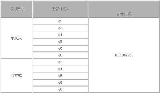

1¡¢¸ÅÊö
îø×°Èȵç×è×÷ΪһÖÖζȴ«¸ÐÆ÷£¬Ëü±È×°Åäʽ²¬µç×èÖ±¾¶Ð¡£¬Ò×ÍäÇú£¬ÊÊÒ˰²×°ÔڹܵÀÏÁÕ­ºÍÒªÇó¿ìËÙ·´Ó¦¡¢Î¢ÐÍ»¯µÈÌØÊⳡºÏ¡£Æä¿É¶Ô-200~600¡æ ζȷ¶Î§Ä򵀮øÌå¡¢ÒºÌå½éÖʺ͹ÌÌå±íÃæ½øÐÐ×Ô¶¯¼ì²â£¬²¢ÇÒ¿ÉÖ±½ÓÓÃÍ­µ¼ÏߺͶþ´ÎÒDZíÏàÁ¬½ÓʹÓã¬ÓÉÓÚËü¾ßÓÐÁ¼ºÃµÄµçÊä³öÌØÐÔ£¬¿ÉΪÏÔʾÒÇ¡¢¼Ç¼ÒÇ¡¢µ÷½Ú Æ÷¡¢ ɨÃèÆ÷¡¢Êý¾Ý¼Ç¼ÒÇÒÔ¼°µçÄÔÌṩ¾«È·µÄÊäÈëÖµ¡£îø×°µç×èÍâ±£»¤¹Ü²ÉÓò»Ðâ¸Ö£¬ÄÚ³äÂú¸ßÃܶÈÑõ»¯ÎïÖʾøÔµÌ壬Òò´ËËü¾ßÓкÜÇ¿µÄ¿¹ÎÛȾºÍÓÅÁ¼µÄ»úеǿ¶È£¬ÊÊºÏ Ë«½ðÊôζȼư²×°ÔÚ»·¾³¶ñÁӵij¡ºÏ¡£îø×°²¬µç×èͨ³£ÓÉîø×°²¬Èȵç×è¸ÐÎÂÔª¼þ¡¢°²×°¹Ì¶¨×°ÖúͽÓÏß×°ÖõÈÖ÷Òª²¿¼þ×é³É¡£
¡ôÌØµã
    ÈÈÏìӦʱ¼äÉÙ£¬¼õС¶¯Ì¬Îó²î£»
    Ö±¾¶Ð¡£¬³¤¶È²»ÊÜÏÞÖÆ£»
    ²âÁ¿¾«¶È¸ß£»
    ½ø¿Ú±¡Ä¤µç×èÔª¼þ£¬ÐÔÄܿɿ¿Îȶ¨£»
¡ô¹¤×÷Ô­Àí
    îø×°Èȵç×èÊÇÀûÓÃÎïÖÊÔÚζȱ仯ʱ£¬Æäµç×èÒ²Ëæ×Å·¢Éú±ä»¯µÄÌØÕ÷À´²âÁ¿Î¶ȵġ£µ±×èÖµ±ä»¯Ê±£¬¹¤×÷ÒDZí±ãÏÔʾ³ö×èÖµËù¶ÔÓ¦µÄζÈÖµ¡£
¡ôÖ÷Òª¼¼Êõ²ÎÊý
    ²úÆ·Ö´Ðбê×¼
    IEC751
    JB/T8623-1997
    JB/T8622-1997
¡ô³£Î¾øÔµµç×è
    Èȵç×èÔÚ»·¾³Î¶ÈΪ15¡ª35¡ãC£¬Ïà¶Ôʪ¶È²»´óÓÚ80%£¬ÊÔÑéµçѹΪ10¡ª100V£¨Ö±Á÷£©µç¼«ÓëÍâÌ×¹ÜÖ®¼äµÄ¾øÔµµç×è>100M¦¸¡£
