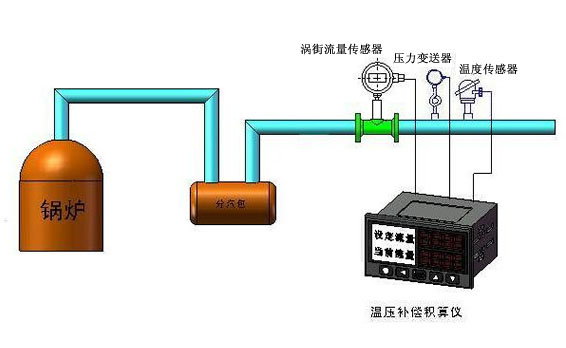

Ò»¡¢¸ÅÊö
      ±»²âÕôÆûÁ÷¾­ÕôÆûÁ÷Á¿¼Æ±¾ÌåʱÓɿװå½ÚÁ÷£¬ÔÚǰºóѹ²îµÄ×÷ÓÃÏ£¬Ò»²¿·ÖÕôÆûͨ¹ýÅç×ì½øÈë·ÖÁ÷¹ÜÅç×ìÐγɵÄÉäÁ÷ÍÆ¶¯×ª×ÓÖáÒÔÉ϶˵ÄÒíÂÖÐýת£¬×ª×ÓÖá϶ËÓÐÁ½×èÄáҶƬÔÚ×¢Âú×èÄáÒºµÄ×èÄáÊÒÖÐ×÷×èÄáת¶¯£¬Ê¹ÒíÂÖÄܳä·ÖÎüÊÕÉäÁ÷µÄ¶¯ÄÜ¡£ÒíÂÖµÄÐýתÁ¦¾ØÓë×èÄáÁ¦¾ØÏàÆ½ºâʱ£¬ÒíÂÖµÄתËÙÓëÁ÷¾­Á÷Á¿¼Æ±»²âÕôÆûµÄÖÊÁ¿Á÷Á¿³ÉÕý±È£¬Ðý½øÐýÎÐÁ÷Á¿¼ÆÍ¨¹ýÐÞÕý£¬·Ö¶È£¬ÓÉָʾÆ÷±íÅÌ·´Ó³³öÀÛ»ýÕôÆûµÄʵ¼ÊÁ÷Á¿.
¶þ¡¢¼¼Êõ²ÎÊý
¾«¶ÈµÈ¼¶£º1.5£¥
ÊÊÓýéÖÊ£º±¥ºÍÕôÆû¡¢¹ýÈÈÕôÆû
¹¤×÷ѹÁ¦£º¡Ü4.0 MPa
½éÖÊζȣº0¡«400¡æ
¹ÜµÀ¿Ú¾¶£º15¡ª300
Êä³öÐźţº1£­5V»òÕß4£­20ºÁ°²ºÍrs485½Ó¿Ú
¹©µçµçÔ´£º24VDC»òÕß220VACºÍµç³Ø¹©µç Ö÷ÒªÌØµã Î޿ɶ¯²¿¼þ£¬ÐÔÄÜÎȶ¨
ÊÊÓÃÕ𶯻·¾³
ÊÊÓøßÎÂ
Äͳå»÷£¬²»ÅÂÆû´¸ÏÖÏó
´øÓÐÎÂѹ²¹³¥£¬¾«¶È½Ï¸ß
