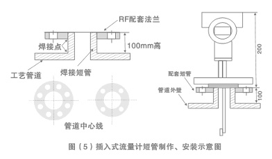

     1¡¢·¨À¼¹ÜµÀʽ
2¡¢¼Ð³Öʽ
3¡¢²åÈëʽ·ÖΪ¹Ì¶¨Ê½ºÍÔÚÏ߿ɲðжʽ
     a¡¢¹Ì¶¨Ê½
