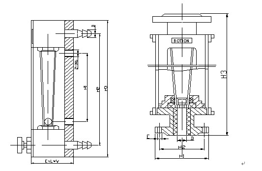

Èý¡¢²£Á§×ª×ÓÁ÷Á¿¼Æ³ß´ç¹æ¸ñ±í
¹«³ÆÍ¨¾¶ mm
ÐÍʽ
³ß´ç
H1
H2
H3
D
E=L*W
¹ÜÁ¬½Ó
2
A
170
192
210
8
29¡Á24
B
110
132
150
8
29¡Á24
C
80
102
120
8
29¡Á24
3
A
170
192
210
8
29¡Á24
B
110
132
150
8
29¡Á24
C
80
102
120
8
29¡Á24
4
178
204
230
10
43¡Á33
6
178
204
230
10
43¡Á33
10
178
208
244
12
48¡Á40
15
¦µ95
¦µ65
470
¦µ15
4-¦µ14
·¨À¼Á¬½Ó
25
¦µ115
¦µ85
470
¦µ25
4-¦µ14
40
¦µ145
¦µ110
570
¦µ40
4-¦µ18
¦µ160
¦µ125
570
¦µ50
4-¦µ18
80
¦µ185
¦µ150
660
¦µ80
4-¦µ18
100
¦µ205
¦µ170
660
¦µ100
4-¦µ18
