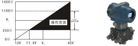

¡ñ¹©µçµçÔ´£º12¡«45V.DC(Ïê¼û¸ºÔØÌØÐÔͼ)
¡ñ¸ºÔØÌØÐÔ£º

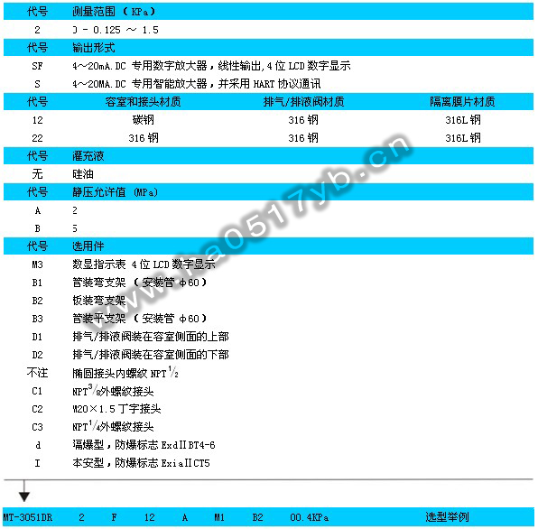

3¡¢Ñ¡Ðͱí
×¢£ºÍâÐγߴ硢°²×°·½Ê½¡¢ÒýѹÁ¬½Ó·½Ê½²Î¼ûHR-3051DP²îѹ±äËÍÆ÷µÄÒýѹÁ¬½Ó·½Ê½¡£
