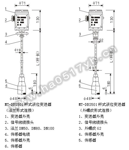

Ò»¡¢¸ÅÊö
MT-DBS501Ö±¸ËʽҺλ±äËÍÆ÷¾ßÓй¤×÷¿É¿¿¡¢ÐÔÄÜÎȶ¨¡¢Éè¼Æ¾«ÇÉ£»¿ÆÑ§µÄÁ¬½Ó·½Ê½£¬¸ü¼ÓÊÊÓÃÓÚ»·¾³¶ñÁÓ£¬Ò׳Á¶¨¡¢Ò׽ᾧµÄ²âÁ¿¶ÔÏóµÈ³¡ºÏ£»Ïß·°å²ÉÓÃ΢´¦ÀíÆ÷Ϊ»ù´¡µÄµç×Ó¼¼Êõ£¬Äܹ»×Ô¶¯Ïû³ýζȱ仯¶Ô´«¸ÐÆ÷¾«¶ÈµÄÓ°Ïì¡£
¶þ¡¢ÐÔÄÜÌØµã
¡ñ°²×°¼òµ¥¡¢Ê¹Ó÷½±ã£¬»¥»»ÄÜÁ¦Ç¿¡£
¡ñ¸ßÆ·ÖÊ´«¸ÐÆ÷µÄÁéÃô¶È¸ß£¬ÏìÓ¦Ëٶȿ죬׼ȷ·´Ó³ÇéÁ÷¶¯»ò¾²Ì¬ÒºÃæµÄϸ΢±ä»¯£¬²âÁ¿×¼È·¶È¸ß¡£
¡ñ¾ß±¸±¾°²·À±¬ºÍ¸ôÀë·À±¬ÄÜÁ¦£¬¿ÉÓ¦ÓÃÓÚ¸÷ÖÖΣÏÕ³¡Ëù¡£
¡ñ±¸ÓзÀ×èÈûÉè¼Æ£¬¿ÉʵÏÖ¶Ôºý×´½éÖÊҺλµÄ²âÁ¿¡£
¡ñ100%µÈ·Ö¿Ì¶È¡¢LED¡¢LCDÈýÖÖָʾ±íÍ·£¬ÏÖ³¡¶ÁÊ®·Ö·½±ã¡£
¡ñ4-20mA DC¶þÏßÖÆÐźŴ«ËÍ£¬¿¹¸ÉÈÅÄÜÁ¦Ç¿£¬´«Êä¾àÀëÔ¶¡£
¡ñ¾«Ï¸¶ÀÌØµÄÁãµã¡¢Âú³Ì¡¢·ÇÏßÐÔ²¹³¥£¬±£Ö¤ÒDZíʹÓÃÌõ¼þ·¶Î§Äڵľ«¶È£¬³¤ÆÚÎȶ¨ÐԺá£
¡ñѹÁ¦´«¸ÐÆ÷Ö±½Ó¸Ð²â±»²âҺλѹÁ¦£¬²»ÊÖ½éÖÊÆðÅÝ¡¢³Á»ýµÄÓ°Ïì¡£
¡ñʹÓñ»²â½éÖʹ㷺£¬¿É²âÓÍ¡¢Ñ¹Á¦Ð£ÑéÒÇË®¼°316²»Ðâ¸Ö¼æÈݵĺý×´Î¾ßÓÐÒ»¶¨µÄ·À¸¯ÄÜÁ¦¡£
¡ñÖÇÄÜÐÍÊä³öͬʱ¾ßÓÐHARTͨѶ¹¦ÄÜ¡£
