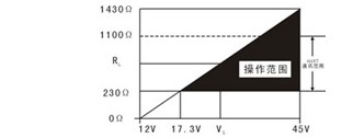

¡ñ¹©µçµçÔ´£º12¡«45V.DC(Ïê¼û¸ºÔØÌØÐÔͼ)
¡ñ¸ºÔØÌØÐÔ£º

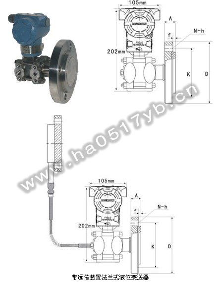

Èý¡¢²úÆ·ÍâÐγߴç
