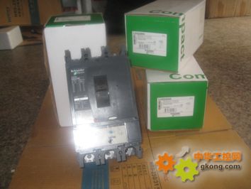

²úÆ·Ãû³Æ£º NSX-250ËÜÁÏÍâ¿Çʽ¶Ï·Æ÷²úÆ·
ÐÍ ºÅ£º T-NSX-100N£¨NSX-100N£©
Compact NSXÐÂÒ»´úËܿǶÏ·Æ÷²úÆ·½éÉÜ
¼¼Êõ²ÎÊý¼°Ìص㣺 ¡¡¡¡
¡ô ¿Ç¼ÜµçÁ÷£º100A£¬160A£¬250A£¬400A£¬630A¡£ ¡¡¡¡
¡ô ·Ö¶ÏµÈ¼¶£º36KA£¬50KA£¬70KA£¬100KA£¬150KA¡£ ¡¡¡¡
¡ô °²×°·½Ê½£º¹Ì¶¨Ê½£¬²åÈëʽ£¬³é³öʽ¡£ ¡¡¡¡
¡ô ²Ù×÷·½Ê½£º²¦¶¯ÊÖ±ú£¬ÐýתÊÖ±ú£¬ÑÓÉìÐýתÊÖ±ú£¬µç¶¯²Ù×÷»ú¹¹¡£ ¡¡¡¡
¡ô Íѿ۵¥Ôª£ºTM, Mic2.2, Mic2.3, Mic5.2A, Mic5.3A, Mic5.2E, Mic5.3E, Mic6.2A, Mic6.3A, Mic6.2E, Mic6.3E, MA, 1.3M, Mic6.2E-M, Mic6.3E-M, Mic2.2G£¬µÈ¡£ ¡¡¡¡
¡ô ʵÏÖ¹¦ÄÜ£ºÅäµç±£»¤¡¢µç¶¯»ú±£»¤¡¢·¢µç»ú±£»¤¡¢400HzÓ¦ÓᢸººÉ¿ª¹Ø¡¢Ë«µçÔ´Çл»ÏµÍ³£¬µÈ¡£ ¡¡¡¡
¡ô ²ÎÊý²âÁ¿¹¦ÄÜ£ºA»òEÐÍÍѿ۵¥Ôª£¬¿ÉÒÔʵÏÖ¶àÖÖµçÁ¦²ÎÊýµÄ²âÁ¿¡£ ¡¡¡¡
¡ô ¹ñÃÅÏÔʾµ¥ÔªFDM121£¬¿ÉÒÔÏÔʾËùÓÐÍѿ۵¥Ôª²âÁ¿µÄÐÅÏ¢¡£ ¡¡¡¡
¡ô ModbusͨÐÅÄ£¿é£¬ÅäºÏBSCM£¨¶Ï·Æ÷״̬¿ØÖÆÄ£¿é£©ÒÔ¼°´øÍ¨ÐʦÄܵĵç²Ù£¬¿ÉÒÔʵÏÖËÄÒ£¹¦ÄÜ¡£ ¡¡¡¡
¡ô ¸½¼þÆëÈ«£º ¡¡
¡õ SDx¿ÉÒÔʵÏÖ¹ÊÕÏÕï¶Ï¹¦ÄÜ£¬ÌرðÊÇ¿ÉÒÔʵÏÖ¹ýÔØÖ¸Ê¾¹¦ÄÜ¡£ ¡¡¡¡
¡õ еĵç²Ù¼°ÐýתÊÖ±ú£¬¹ñÃÅ¿ª¿×³ß´çͳһ¡£ ¡¡¡¡
¡õ NSX½ÓÏ߸½¼þ£¬Á¬½Óµç×ÓÍѿ۵¥ÔªÓëFDM121¹ñÃÅÏÔʾµ¥Ôª»òͨÐÅÄ£¿é¡£ ¡¡¡¡
¡õ ¿Ú´üµçÔ´£¬·½±ã¿Í»§ËæÊ±¼ì²é¶Ï·Æ÷Òº¾§ÏÔʾÆÁ¼°¡°Ready¡±LED×¼±¸¾ÍÐ÷ָʾµÆ¡£
¡ô ¾«×¼²âÁ¿ ¡¡¡¡
¡õ AÐͺÍEÐÍÍѿ۵¥ÔªÄÚÖÃË«ÖØ»¥¸ÐÆ÷רÀû¼¼Êõ£¬¿ÉÒÔ¾«È·²âÁ¿¸÷ÖÖµçÁ¦²ÎÊý¡£ ¡¡¡¡
¡õ AÐÍ¿ÉÒÔ²âÁ¿µçÁ÷²ÎÊý¡£ ¡¡¡¡
¡õ EÐÍ¿ÉÒÔ²âÁ¿µçÁ÷¡¢µçѹ¡¢¹¦ÂÊ¡¢¹¦ÂÊÒòÊý¡¢ÆµÂÊ¡¢µçÁ¿¡¢Ð³²¨»û±äÂʵȲÎÊý¡£ ¡¡¡¡
¡ô È«ÃæµçÄܹÜÀí ¡¡¡¡
¡õ Mic5¼°6Íѿ۵¥Ôª¿ÉÒÔʵÏÖ¶àÖÖµçÁ¦²ÎÊý²âÁ¿¡¢±¨¾¯¡¢¹ÊÕÏÕï¶Ï¡¢ÔËÐÐʱ¼ä¡¢ÀúÊ·ÈÕÖ¾µÈ¹¦ÄÜ¡£ ¡¡¡¡
¡õ ά»¤ÓëÅäÖÃÄ£¿é¿ÉÒÔʵÏÖ¶àÖÖÉèÖá¢Ä£Äⱨ¾¯¡¢¼ì²éÍÑ¿ÛÇúÏߵȹ¦ÄÜ¡£ ¡¡¡¡
¡õ SDx¿ÉÒÔʵÏÖ¹ÊÕÏÕï¶Ï¼°¹ÊÕϵķÖÀàָʾ¹¦ÄÜ£¬ÌرðÊÇ¿ÉÒÔÌṩ¹ýÔØÖ¸Ê¾¹¦ÄÜ¡£ ¡¡¡¡
¡õ SDTAM¿ÉÒÔʵÏֵ綯»úµÄ¹ýÔØÔ¤±¨¾¯¹¦ÄÜ¡£ ¡¡¡¡
¡õ ¶àÖÖµÄÈí¼þRSU¡¢RCU¡¢PowerView, ÇáËÉʵÏÖµçÄܹÜÀí¡£
ÍâÐγߴ磺105*161*86  140*161*86
140*255*110   185*225*110
