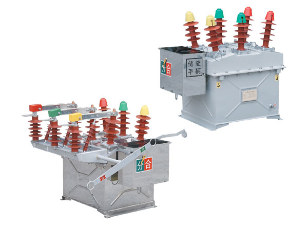

¡¡¡¡ZW8¡ª12ϵÁл§Íâ¸ßÑ¹Õæ¿Õ¶Ï·Æ÷(ÒÔϼò³Æ¶Ï·Æ÷)ÓÃÓڶµçѹ12kV£¬ÈýÏཻÁ÷50HzµÄÈýÏàµçÁ¦ÏµÍ³ÖУ¬Ö÷ÒªÓÃÀ´¿ª¶Ï¹ØºÏÅ©Íø¡¢³ÇÍøºÍСÐ͵çÁ¦ÏµÍ³µÄ¸ººÉµçÁ÷¡¢¹ýÔØµçÁ÷¡¢¶Ì·µçÁ÷¡£
¡¡¡¡¸Ã²úÆ·×ÜÌå½á¹¹ÎªÈýÏ๲Ïäʽ£¬ÈýÏàÕæ¿ÕÃð»¡ÊÒÖÃÓÚ½ðÊôÏäÄÚ£¬ÀûÓÃSMC¾øÔµ²ÄÁÏÏà¼ä¾øÔµ¼°¶ÔµØ¾øÔµ£¬ÐÔÄܿɿ¿£¬¾øÔµÇ¿¶È¸ß¡£
¡¡¡¡¶Ï·Æ÷¿É¸ù¾ÝÓû§ÐèÒªÅä×°¸ôÀ뿪¹Ø»ò·ÀÓ¿Á÷ÑÓʱ±£»¤Æ÷µÈ¡£
¡¡¡¡¶Ï·Æ÷¿ÉÑ¡ÓÃÊÖ¶¯µ¯»É»ú¹¹»òµç¶¯µ¯»É»ú¹¹£¬µç¶¯µ¯»É»ú¹¹¿É¼Ó×°ÎÞÏßÒ£¿Ø¡£
¡¡¡¡¶Ï·Æ÷¿É¸ù¾ÝÓû§ÒªÇó£¬ÓëÏàÓ¦µÄ¿ØÖÆÆ÷ÅäºÏ×é³É×Ô¶¯ÖØºÏÆ÷¡¢·Ö¶ÎÆ÷µÈ£¬ÊµÏÖÅäÍø×Ô¶¯»¯¡£

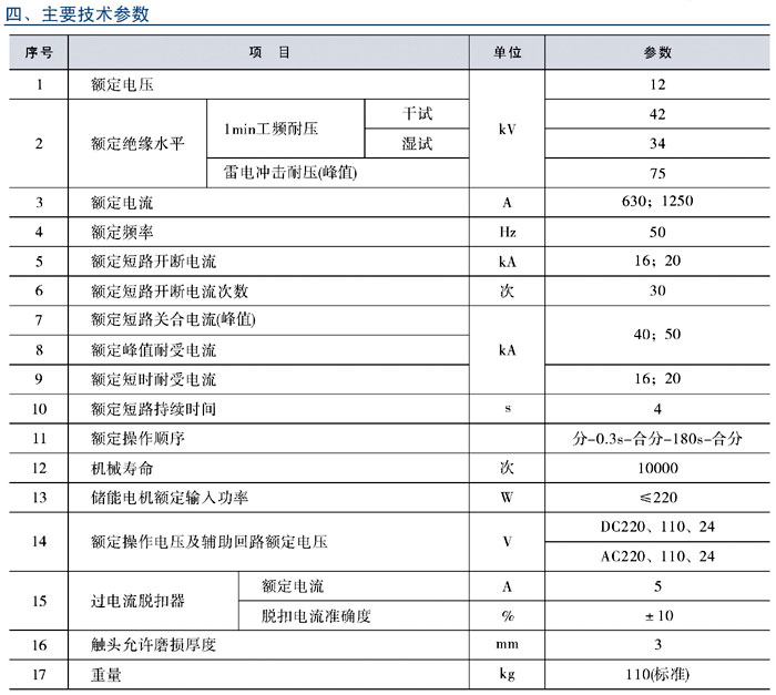

Îå¡¢¶©»õÐëÖª
¡¡¡¡1¡¢²úÆ·Ãû³Æ¡¢Ðͺš¢¶î¶¨µçÁ÷¡¢¶î¶¨µçѹ¡¢¶î¶¨¿ª¶ÏµçÁ÷£»
¡¡¡¡2¡¢¶î¶¨²Ù×÷µçѹ¼°´¢Äܵ綯»ú¶î¶¨µçѹ£»
¡¡¡¡3¡¢ËùÅäµçÁ÷»¥¸ÐÆ÷µçÁ÷±È¼°×¼È·¼¶´Î£»
¡¡¡¡4¡¢ÏäÌåÍâ¿ÇµÄ²ÄÖʼ°ÑÕÉ«£»
¡¡¡¡5¡¢ÈôÓÐÆäËûÌØÊâÒªÇ󣬶©»õʱЭÉÌ¡£
