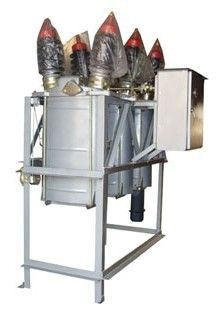

Ò»¡¢¸ÅÊö£º
СµçÁ÷¿ª¶Ïʱ¼äºÜ³¤¡£µ±¿ª¶Ï1.6kAʱ£¬È¼»¡Ê±¼ä³¤´ï84ms£¬Êµ¼ÊÉÏÊÇÔÚ¡°ÉÕÃÆ¹Þ¡±£¬¼«²»¿É¿¿¡£ 1.3 ¿ª¶Ï²¢ÁªµçÈÝÆ÷×éÐÔÄܲ»Á¼£¬¶à´ÎÖØÈ¼¡£
¶þ¡¢Ïêϸ˵Ã÷£º
DW8-35/1000,DW8-35/1250,DW8-35/1600 1 DW8¡ª35ÐͶÏ·Æ÷´æÔÚµÄÖ÷ÒªÎÊÌâ
1.l ¹ØºÏ¶Ì·ÄÜÁ¦Ã÷ÏÔ²»×ã¡£ËäÈ»ÐÍʽÊÔÑéʱֻÓÃÁË12kVµçѹ½øÐйغÏÄÜÁ¦ÊÔÑ飬µ«ÈÔÐè0.25s²ÅÄܺÏÉÏ¡£
1.2 СµçÁ÷¿ª¶Ïʱ¼äºÜ³¤¡£µ±¿ª¶Ï1.6kAʱ£¬È¼»¡Ê±¼ä³¤´ï84ms£¬Êµ¼ÊÉÏÊÇÔÚ¡°ÉÕÃÆ¹Þ¡±£¬¼«²»¿É¿¿¡£ 1.3 ¿ª¶Ï²¢ÁªµçÈÝÆ÷×éÐÔÄܲ»Á¼£¬¶à´ÎÖØÈ¼¡£
1.4 Ã𻡽ṹÉè¼Æ²»ºÏÀí¡£¶Ï·Æ÷ÔÚ·ÖբʱӦÓÐÃ÷ÏԵĴ¿Óͼä϶×÷Ϊ¶Ï¿Ú¾øÔµ£¬¶øDW8¡ª35ÓÉÓÚ¼ò»¯Á˽ṹ£¬ÔÚ·ÖբλÖÃʱ¶¯¡¢¾²´¥¼äÎÞÃ÷ÏԵĴ¿Óͼä϶×÷Ϊ¾øÔµ£¬¶øµ¼Ö¶¯¾²´¥Í·¼ä¾øÔµÐÔÄܲÆä´ÎÃð»¡ÊÒ×°ÅäÒò³ÐÊܲ»Ó¦ÓеÄײ»÷ºÍĦ²ÁÁ¦£¬Ò×·¢ÉúËɶ¯»òÍÑÂä¡£
1.5 µçÈÝÌ×¹ÜÖÊÁ¿²î¡£DW8¡ª35Ì׹ܾøÔµÊÂ¹ÊÆµ·±·¢Éú£¬½ö1979¡ª1983Äê¾Í·¢ÉúÁË37̨´ÎÌ׹ܻ÷´©ºÍ±¬Õ¨Ê¹ʣ¬ÑÏÖØÍþвϵͳµÄ°²È«ÔËÐкÍÈËÉí°²È«¡£
1.6 ÓÍÏä·¢ÈÈ¡£ÓÉÓÚDw8¡ª35ÐͶÏ·Æ÷ÓÍÏäÉè¼Æ³ß´ç¹ýС£¬ÔÚ¸ººÉµçÁ÷½öÓÐ60%ʱ£¬ÓÍÏäÒòÎÐÁ÷¶ø¹ýÈÈ£¬Æäζȿɴï60¡ª80¡æ£¬µçÄÜËðºÄ´ó¡£
1.7 ÃÜ·âÐÔÄܲ»Á¼¡£ÓÉÓÚÃÜ·â²»Á¼£¬DW8¡ª35ÐͶÏ·Æ÷¼¸ºõ¾ùÓÐÉøË®ÏÖÏ󣬴ӶøÔì³É¾øÔµÊ¹ʡ£
1.8 ²Ù×÷»ú¹¹¿É¿¿ÐԲ¾Ü¶¯Ê¹ʺܶࡣ 2 ÔËÐÐÖеÄDW8¡ª35ÐͶÏ·Æ÷ÈÔ±ØÐë³¹µ×¸ÄÔì ËäÈ»¸÷Éú²úDW8¡ª35ÐͲúÆ·µÄ³§¼ÒÔÚÔ­Ë®µç²¿Á½Ë¾¾ÖÁªºÏ·¢Îĺó½øÐÐÁËÍêÉÆ»¯µÄ¸ÄÔ칤×÷£¬Ò²¾­¹ýÁËËùÔÚÊ¡¡¢Íø¾Ö×éÖ¯µÄ¼¼ÊõÉó²é£¬µ«Æä¸ÄÔìÏîÄ¿½öÏÞÓÚ²Ù×÷¿É¿¿ÐÔÌá¸ß£¬Ïû³ýÉøÂ©µÈ·ÇºËÐÄÄÚÈݶÔÓÚ·ÖÕ¢ºó¶¯¡¢¾²´¥Í·¼ä¾øÔµÐÔÄܲ¿ª¶ÏÖгöÏÖ84ms³¤È¼»¡Ê±¼äµÈÖÂÃüȱÏݲ¢Î´ÓèÒÔ½â¾ö¡£
ÊÂʵÉÏ£¬Dw8¡ª35ÐͶÏ·Æ÷ƽ¾ù·ÖÕ¢ËÙ¶ÈԼΪ2.5m£¯s£¬´¥Í·¿ª¾à142mm£¬¼´¶Ï·Æ÷´Ó¸Õ·Ö¿ªµ½¶¯´¥Í··ÖÕ¢µ½µ×µÄʱ¼äÖ»ÐèÔ¼57ms£¬¶øÆäȼ»¡Ê±¼äÈ´³¤´ï84ms£¬Òò´Ë£¬Êµ¼ÊÉÏÓÐ27msµÄʱ¼äÊÇÔÚ¡°ÉÕÃÆ¹Þ¡±£¬Õâ¶ÔÓÚ¶Ï·Æ÷µÄ¿ª¶ÏÊǼ«Æä²»ÀûµÄ¡£ ¸ù¾ÝÀíÂÛ·ÖÎö¿ÉÖª£¬¶Ï·Æ÷ÔÚ¶¯´¥Í··ÖÕ¢µ½µ×ºó£¬µç»¡¸øÃð»¡ÊÒÌṩµÄÄÜÁ¿ÍêÈ«¾ö¶¨Óڵ绡µçÁ÷µÄÓÐЧֵIÓëȼ»¡Ê±¼ätaµÄ³Ë»ýIta£¬´ËÖµÔ½´ó£¬ÌṩµÄÄÜÁ¿¾ÍÔ½´ó¡£ÌṩµÄÄÜÁ¿ºÜ´ó£¬¿ÉÄÜÒýÆð¶þ¸ö²»Àûºó¹û£¬Ò»ÊÇÃð»¡ÊÒѹÁ¦Ôö¼Ó£¬¸øÃð»¡ÊÒÌá³öµÄ»úеǿ¶ÈÒªÇó¿Á¿Ì£¬×îÑÏÖØµÄÇé¿ö¾ÍÊÇÃð»¡ÊÒ³ÐÊܲ»Á˹ý´óµÄѹÁ¦¶ø±¬Õ¨£»¶þÊǵ绡ÄÜÁ¿Ô½´ó£¬½éÖʾøÔµÇ¿¶È»Ö¸´ËÙ¶ÈÔ½Âý£¬µ±»Ö¸´µçѹµÄÇ¿¶È³¬¹ý½éÖʾøÔµÇ¿¶Èʱ£¬µçÁ÷ÔÚ¹ýÁãºóµç»¡ÖØÐÂȼÉÕ¡£Ò²¾ÍÊÇÎÒÃdz£ËµµÄÖØ»÷´©£¬×îÖÕÔì³É¿ª¶Ïʧ°Ü£¬¶Ï·Æ÷±¬Õ¨¡£µ±¿ª¶ÏµçÁ÷Ò»¶¨Ê±£¬ÕâÒ»µç»¡ÄÜÁ¿ÓÖÍêÈ«¾ö¶¨ÓÚȼ»¡Ê±¼ätaÁË£¬´Ó¶øÈ¼»¡Ê±¼äÊǶÏ·Æ÷µÄÒ»¸ö¼«ÆäÖØÒªµÄ²ÎÊý¡£
Òò´Ë£¬DW8¡ª35ÐͶÏ·Æ÷ÔÚ¶¯´¥Í··Öµ½µ×ºóÓÉÓڽṹÉè¼ÆµÄÔ­ÒòÈÔ³öÏÖ¼¸Ê®ºÁÃëµÄȼ»¡Ê±¼ä¶ø¡°ÉÕÃÆ¹Þ¡±£¬µ¼Öµ绡ÄÜÁ¿ÎÞ´ÓÉ¢·¢£¬×îÑÏÖØµÄÇé¿ö¾ÍÕýÈçÉÏÊöʹÊÇé¿öÒ»Ñù³öÏÖÃð»¡ÊÒÉÕ»Ù£¬ÉõÖÁ¶Ï·Æ÷±¬Õ¨µÄ¶ñÐÔʹʣ¬×îÇáµÄÇé¿öÒ²»áµ¼Ö´¥Í·ÉÕÊ´ÑÏÖØµÄÏÖÏó¡£
ÁíÍ⣬DW8¡ª35ÓÉÓڽṹÉè¼Æ²»ºÏÀí£¬·ÖÕ¢ºó¿ª¾à½ÏС£¬Î´Ðγɶ¯¡¢¾²´¥Í·Ö®¼äÃ÷ÏԵĴ¿Óͼä϶´Ó¶øµ¼Ö¾øÔµÐÔÄܲ¶Ô¿ª¶ÏÐÔÄÜÒ²ÓнϴóÓ°Ïì¡£ÔÚ¿ª¶ÏСµçÁ÷ʱ£¬ÓÉÓڵ绡·Ö½âÓͶø´µ»¡µÄ×÷ÓÃÏà¶Ô½ÏÈõ£¬Ö»ÄÜÒÀ¿¿À­³¤µç»¡²ÅÄÜʹµç»¡Ï¨Ã𣬶øDW8¡ª35ÕýºÃÓÉÓÚÆä½á¹¹Éè¼Æ²»µ±£¬¿ª¾à½Ï¶ÌµÈÔ­Òò¶øÔì³ÉСµçÁ÷¿ª¶Ï³öÏÖ³¤È¼»¡Ê±¼äµÄÖÂÃüÈõµã¡£Í¬Ê±£¬²ÉÓò»¿É¸´¾øÔµ²ÄÁÏÈý¾ÛÇè°±×÷Ãð»¡ÊÒÒ²ÊÇÆä¿ª¶ÏÐÔÄܲ»Á¼µÄÔ­ÒòÖ®Ò»¡£
