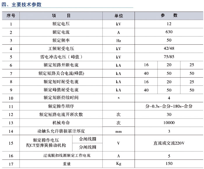

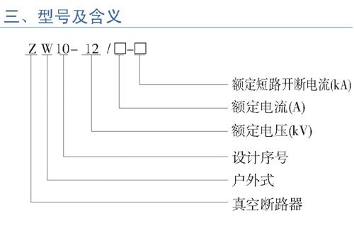

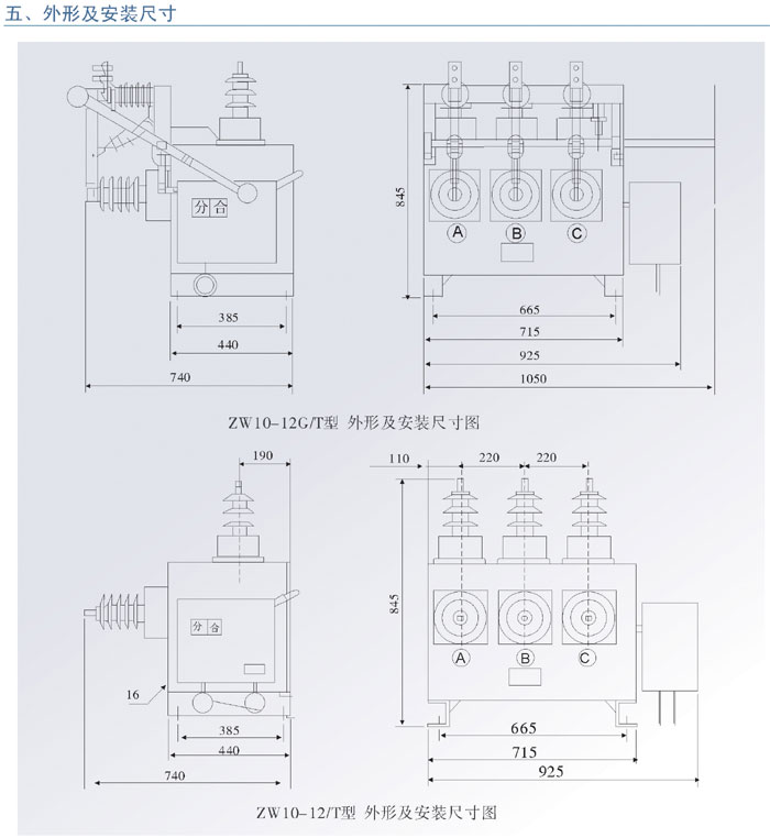

²úÆ·Ãû³Æ£º ZW10-12
ÐÍ ºÅ£º ZW10-12
Ò»¡¢¸ÅÊö
¡¡¡¡ZWl0¡ª12ϵÁл§Íâ¸ßÑ¹Õæ¿Õ¶Ï·Æ÷ÊÇÈýÏཻÁ÷»§Íâ¸ßѹ¿ª¹ØÉ豸£¬Ö÷ÒªÓÃÓÚ12KVµÈ¼¶£¬¶î¶¨µçÁ÷630A,¶î¶¨ÆµÂÊ50HZµÄÅ©Íø¡¢³ÇÍø¡¢¿óɽ¡¢ÌúµÀ¡¢¸Û¿ÚµÄÅäµçϵͳ£¬ÌرðÊÊÓÃÓÚ»§Íâ¼Ü¿ÕÏß·£¬·ÖºÏ¸ººÉµçÁ÷¡¢¹ýÔØµçÁ÷¡¢¶Ì·µçÁ÷£¬¶ÔµçÍø½øÐÐÇл»ºÍ±£»¤¡£
¡¡¡¡¶Ï·Æ÷¿É¸ù¾ÝÓû§ÐèÒªÅä×°¸ôÀ뿪¹Ø£¬²úÆ·ÄÚ²¿¿É×°Éèµçѹ»¥¸ÐÆ÷×÷Ϊ²Ù×÷µçÔ´Óá£
¡¡¡¡¶Ï·Æ÷ÕûÌå½á¹¹Îª±¾Ï๲Ïäʽ£¬¿ÇÌåÃܷ⣬ÄÚ²¿²ÉÓø´ºÏ¾øÔµ½á¹¹£¬¾ßÓп¹Äý¶¡¢¿¹ÎÛ»àµÄÌØµã£¬¾øÔµË®Æ½¸ß¡£

Áù¡¢¶©»õÐëÖª
¡¡¡¡1¡¢²úÆ·Ãû³Æ¡¢Ðͺš¢¶î¶¨µçÁ÷¡¢¶î¶¨µçѹ¡¢¶î¶¨¿ª¶ÏµçÁ÷£»
¡¡¡¡2¡¢¶î¶¨²Ù×÷µçѹ¼°´¢Äܵ綯»ú¶î¶¨µçѹ£»
¡¡¡¡3¡¢ËùÅäµçÁ÷»¥¸ÐÆ÷µçÁ÷±È¼°×¼È·¼¶´Î£»
¡¡¡¡4¡¢ÏäÌåÍâ¿ÇµÄ²ÄÖʼ°ÑÕÉ«£»
¡¡¡¡5¡¢ÈôÓÐÆäËûÌØÊâÒªÇ󣬶©»õʱЭÉÌ¡£
