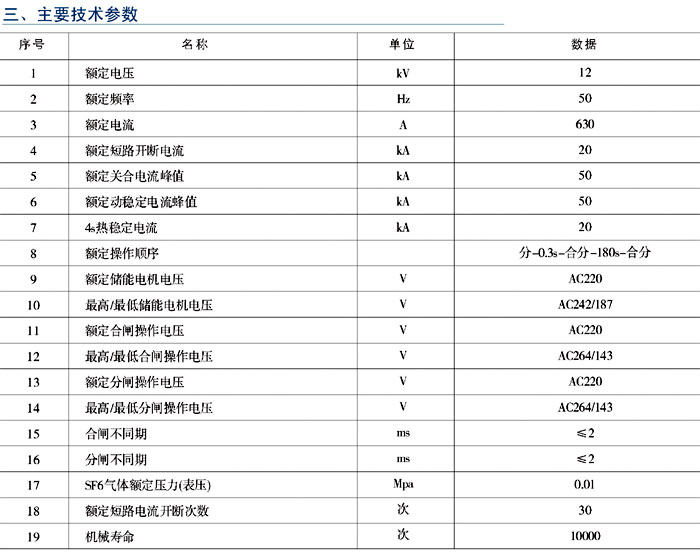

Ò»¡¢¸ÅÊö
¡¡¡¡ZW20-12ÐÍ»§ÍâÖùÉϸßÑ¹Õæ¿Õ¶Ï·Æ÷Ϊ¶î¶¨µçѹ12kV¡¢ÈýÏཻÁ÷50HzµÄ»§Íâ¸ßѹ¿ª¹ØÉ豸¡£Ö÷ÒªÓÃÓÚ¿ª¶Ï¡¢¹ØºÏµçÁ¦ÏµÍ³µÄ¸ºÔصçÁ÷¡¢¹ýÔØµçÁ÷¼°¶Ì·µçÁ÷¡£ÊÊÓÃÓÚ±äµçÕ¾¡¢¹¤¿óÆóÒµ¼°³ÇÏçÅäµçÍø×÷±£»¤ºÍ¿ØÖÆ£¬ÌرðÊÊÓÃÓÚ²Ù×÷Ƶ·±µÄ³¡ËùºÍ³ÇÍø×Ô¶¯»¯ÅäµçÍøÂç¡£±¾²úÆ·Óë¿ØÖÆÆ÷ÅäÌ×£¬ÄÜÂú×ãÅäµç×Ô¶¯»¯ÏµÍ³ÒªÇ󣬲¢Äܿɿ¿¶øÓÐЧµØÍê³É´«Í³µÄÖØºÏÆ÷¹¦ÄÜ¡£Ëü²ÉÓóÉÊìµÄÏäʽÃÜ·â½á¹¹£¬ÄÚ²¿³äÒÔSP6ÆøÌ壬¾ßÓÐÁ¼ºÃµÄÃÜ·âÐÔÄÜ£¬Ê¹Ö®²»ÊÜÍâ½ç»·¾³Ó°Ï죬ÊÇÒ»ÖÖÃâά»¤²úÆ·¡£Æäµ¯»É²Ù¶¯»ú¹¹²ÉÓÃÖ±¶¯Á´ÌõÖ÷´«¶¯ºÍ¶à¼¶ÍÑ¿Ûϵͳ£¬¶¯×÷¿É¿¿ÐԸߣ¬ÊÇÖùÉ϶Ï·Æ÷µÄ¼ÑÆ·¡£
