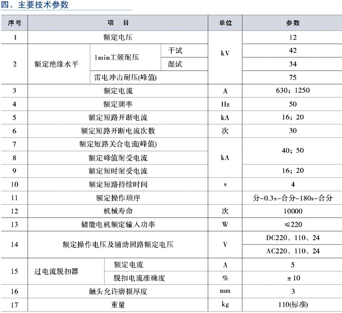

¡¡¡¡ZW32-12ϵÁл§Íâ½»Á÷¸ßÑ¹Õæ¿Õ¶Ï·Æ÷(ÒÔϼò³Æ¶Ï·Æ÷)Ϊ¶î¶¨µçѹ12KV¡¢ÈýÏཻÁ÷50HzµÄ»§ÍâÅäµçÉ豸¡£Ö÷ÒªÓÃÓÚ¿ª¶Ï¡¢¹ØºÏµçÁ¦ÏµÍ³ÖеĸººÉµçÁ÷¡¢¹ýÔØµçÁ÷¼°¶Ì·µçÁ÷¡£ÊÊÓÃÓÚ±äµçÕ¾¼°¹¤¿óÆóÒµÅäµçϵͳÖÐ×÷±£»¤¡¢¿ØÖÆÖ®Óã¬Ò²¿É×÷Ϊ12kV³ÇÍø»òÅ©ÍøµÄ·Ö¶Î¿ª¹Ø¡£
¡¡¡¡¶Ï·Æ÷¿É¸ù¾ÝÓû§ÐèÒªÅä×°¸ôÀ뿪¹Ø»ò·ÀÓ¿Á÷ÑÓʱ±£»¤Æ÷µÈ¡£
¡¡¡¡¶Ï·Æ÷¿ÉÑ¡ÓÃÊÖ¶¯µ¯»É»ú¹¹¡¢µç¶¯µ¯»É»ú¹¹£¬µç¶¯µ¯»É»ú¹¹¿É¼Ó×°ÎÞÏßÒ£¿Ø¡£
¡¡¡¡¶Ï·Æ÷¿É¸ù¾ÝÓû§ÒªÇó£¬ÓëÏàÓ¦µÄ¿ØÖÆÆ÷ÅäºÏ×é³É×Ô¶¯ÖØºÏÆ÷¡¢·Ö¶ÎÆ÷µÈ£¬ÊµÏÖÅäÍø×Ô¶¯»¯¡£
ZW32-12¶þ¡¢Ê¹Óû·¾³Ìõ¼þ
¡¡¡¡1¡¢ÖÜΧ¿ÕÆøÎ¶ȣºÉÏÏÞ+40¶È£¬ÏÂÏÞ¡ª40¶È£»
¡¡¡¡2¡¢º£°Î£º¡Ü2000m(Èôº£°ÎÔö¸ß£¬Ôò¶î¶¨¾øÔµË®Æ½ÏàÓ¦Ìá¸ß)£»
¡¡¡¡3¡¢·çѹ£º²»³¬¹ý700Pa(Ï൱ÓÚ·çËÙ34m£¯s)£»
¡¡¡¡4¡¢µØÕðÁÒ¶È£º²»³¬¹ý8¶È£»
¡¡¡¡5¡¢ÎÛ»àµÈ¼¶£º¢ô¼¶£»
¡¡¡¡6¡¢×î´óÈÕβ²»³¬¹ý25¶È£»
¡¡¡¡7¡¢Ïà¶Ôʪ¶È£ºÈÕÆ½¾ù²»´óÓÚ95£¥£¬ÔÂÆ½¾ù²»´óÓÚ90£¥
¡¡¡¡8¡¢ÎÞÒ×ȼ¡¢±¬Õ¨Î£ÏÕ¡¢»¯Ñ§¸¯Ê´¼°¾çÁÒÕñ¶¯µÄ³¡Ëù¡£
