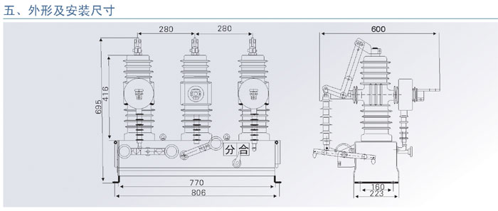

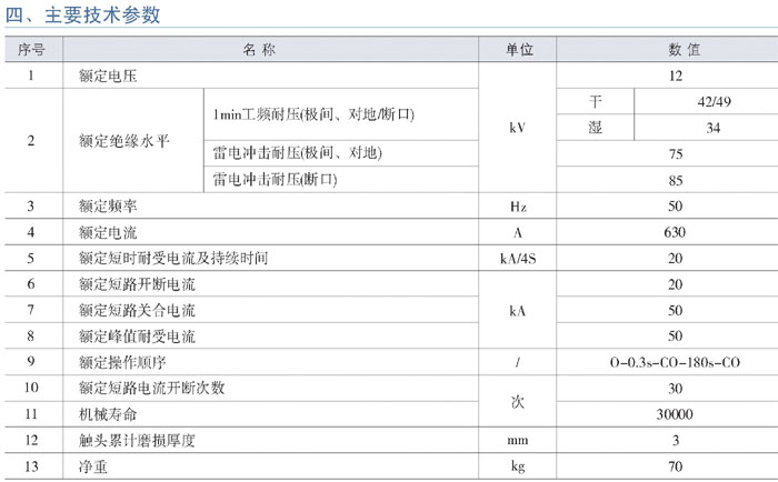

²úÆ·Ãû³Æ£º ZW43-12
ÐÍ ºÅ£º ZW43-12
Ò»¡¢¸ÅÊö
¡¡¡¡ZW43-12ÐÍ»§Íâ¸ßÑ¹Õæ¿Õ¶Ï·Æ÷Ϊ¶î¶¨µçѹ12kV¡¢ÈýÏཻÁ÷50HzµÄ»§Íâ¸ßѹ¿ª¹ØÉ豸¡£Ö÷ÒªÓÃÓÚ¿ª¶Ï¡¢¹ØºÏµçÁ¦ÏµÍ³µÄ¸ºÔصçÁ÷¡¢¹ýÔØµçÁ÷¼°¶Ì·µçÁ÷¡£ÊÊÓÃÓÚ±äµçÕ¾¡¢¹¤¿óÆóÒµ¼°³ÇÏçÅäµçÍø×÷±£»¤ºÍ¿ØÖÆ£¬ÌرðÊÊÓÃÓÚ²Ù×÷Ƶ·±µÄ³¡ËùºÍ³ÇÍø×Ô¶¯»¯ÅäµçÍøÂç¡£·ûºÏÏÂÊö±ê×¼£ºGB£¯T1984¡¶¸ßѹ½»Á÷¶Ï·Æ÷¡·¡¢GB£¯T11022¡¶¸ßѹ¿ª¹ØÉ豸ºÍºÍ¿ØÖÆÉ豸±ê×¼µÄ¹²Óü¼ÊõÒªÇó¡·¡¢DI402¡¶½»Á÷¸ßѹ¶Ï·Æ÷¶©»õ¼¼ÊõÌõ¼þ¡·¡­¡­
Èý¡¢²úÆ·ÌØµã
¡¡¡¡Õæ¿ÕÃð»¡ÊÒ²ÉÓÃרÀû¹Ì·â¼¼Êõ£¬Ìå»ýС£¬ÊÙÃü³¤£¬¿É¿¿ÐԸߣ¬ÆÁ±ÎÕÖÍâ¶£»·â×°ÔÚ»·ÑõÊ÷Ö¬ÄÚ£¬ÄÍÆøºòÐԺñãÓÚÔËÊä
¡¡¡¡²Ù×÷»ú¹¹²ÉÓø߿ɿ¿ÐÔµÄË«ÎÈ̬ÓÀ´Å¼¼Êõ£¬½á¹¹¼òµ¥£¬ÎÞÐèά»¤±£Ñø£¬»úеÊÙÃü¿É¸ß´ï30000´Î£»
¡¡¡¡»·ÑõÊ÷Ö¬·â×°£º·ûºÏ»·±£ÒªÇó£»Òѱ»¹ã·ºÑéÖ¤µÄ»§ÍâÐÔÄÜ£»ÄͳôÑõºÍ×ÏÍâÏߣ»¼á¹Ì¡¢Çá¡¢²»Ò×ËéÁÑ£»
¡¡¡¡ÓÀ´Å»ú¹¹£ºÔ˶¯²¿¼þÉÙ£»ÎÞÐëά»¤±£Ñø£»Ó¦ÓÃË«ÎÈ̬ÓÀ´Å¼¼Êõ£»
¡¡¡¡²ÉÓÃÕæ¿ÕÃ𻡣¬¹ÌÌå¾øÔµ£¬Ìå»ýС£¬ÖØÁ¿Çᣬ¿ª¶ÏÈÝÁ¿´ó£¬¾øÔµË®Æ½¸ß£»
¡¡¡¡ÊÖ¶¯·ÖÕ¢×°Ö㺵±¿ØÖÆÏµÍ³³öÏÖ¹ÊÕÏʱ£¬¿ÉÓÃÊÖ¶¯·ÖÕ¢×÷½ô¼±·Ö¶Ï²Ù×÷£¬¿É¿¿¿ª¶Ï¶î¶¨¸ººÉµçÁ÷£»
¡¡¡¡Î»Öüì²âÆ÷£º½Ó½ü¿ª¹Ø×°ÓÚÁª¶¯ÖáÉÏ£¬²»Ðè»úеԪ¼þ£¬¼òµ¥¿É¿¿¼ì²â¿ª¹ØµÄ·ÖºÏλÖã»
¡¡¡¡¿ª¹ØÍâ¿Ç²ÉÓò»Ðâ¸Ö»òÅçËÜ´¦Àí£¬Ä͸¯Ê´ÐÔ¡¢ÄÍÆøºòÐԺã»
¡¡¡¡¿ÉÍâ¼Ó¸ôÀ뿪¹Ø£¬Ðγɿɼû¶Ï¿Ú²¢¿É¿¿ÁªËø£¬×é³É×éºÏµçÆ÷£»
¡¡¡¡¿ÉÓë¿ØÖÆÆ÷ÅäÌ×ʵÏÖÒ£¿Ø¡¢Ò£²â¡¢Ò£ÐÅ¡¢Ò£µ÷¡°ËÄÒ£¡±¹¦ÄÜ¡£
