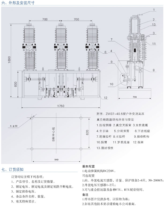

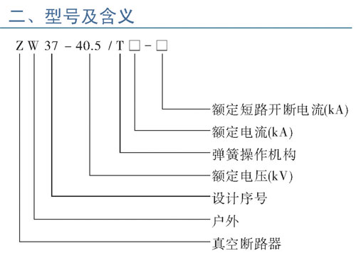

ZW37-40.5>>>Ò»¡¢¸ÅÊö
¡¡¡¡ZW37-40£®5ÐÍ»§Íâ½»Á÷Õæ¿Õ¶Ï·Æ÷Ϊ¶î¶¨µçѹ40£®5kV£¬ÈýÏཻÁ÷50HzµÄ»§Íâ¸ßѹ¿ª¹ØÉ豸¡£Ö÷ÒªÓÃÓÚ¿ª¶Ï¡¢¹ØºÏµçÁ¦ÏµÍ³µÄ¸ºÔصçÁ÷¡¢¹ýÔØµçÁ÷¼°¶Ì·µçÁ÷¡£
¡¡¡¡ÊÊÓÃÓÚ±äµçÕ¾¡¢¹¤¿óÆóÒµ¼°³Ç¡¢Å©Íø×÷±£»¤ºÍ¿ØÖÆ£¬ÌرðÊÊÓÃÓÚ²Ù×÷Ƶ·±µÄ³¡ËùºÍ³ÇÍø×Ô¶¯»¯ÅäµçÍøÂç¡£
¡¡¡¡¸Ã²úÆ··ûºÏÏÂÊö±ê×¼£º
¡¡¡¡GBTl984¸ßѹ½»Á÷¶Ï·Æ÷£»
¡¡¡¡GB/T11022¸ßѹ¿ª¹ØÉ豸ºÍ¿ØÖÆÉ豸±ê×¼µÄ¹²Óü¼ÊõÒªÇó£»
¡¡¡¡DI402½»Á÷¸ßѹ¶Ï·Æ÷¶©»õ¼¼ÊõÌõ¼þ¡£
Èý¡¢Ê¹Óû·¾³Ìõ¼þ
¡¡¡¡1¡¢º£°Î²»³¬¹ý1000m¡£
¡¡¡¡2¡¢»·¾³Î¶ȣº¡ª35¡æ¡ª+40~C¡£
¡¡¡¡3¡¢Ïà¶Ôʪ¶È£ºÔÂÆ½¾ù²»³¬¹ý90£¥£»ÈÕÆ½¾ùÏà¶Ôʪ¶È²»´óÓÚ95£¥¡£
¡¡¡¡4¡¢µØÕðÁҶȲ»³¬¹ý8¶È¡£
¡¡¡¡5¡¢»·¾³ÎÛ»àÄÍÊÜÖµ£º¢ô¼¶¡£
¡¡¡¡6¡¢¸²±ùºñ¶È£º20mm¡£
¡¡¡¡7¡¢ÆøÑ¹²»³¬¹ý700Pa(Ï൱ÓÚ·çËÙ34m£¯s)¡£
¡¡¡¡8¡¢°²×°³¡ËùӦΪÎÞÒ×ȼ¡¢±¬Õ¨¡¢»¯Ñ§¸¯Ê´ÎïÖʼ°¾­³£ÐÔ¾çÁÒÕñ¶¯µÄ³¡Ëù¡£
Îå¡¢²úÆ·ÌØµã
¡¡¡¡1¡¢Ð¡ÐÍ»¯Õæ¿ÕÃð»¡ÊÒ£º
¡¡¡¡×î´óµÄ¿É¿¿ÐÔ¡¢¹¤×÷ÊÙÃü³¤¡¢·â×°Ôڹ̷⼫Öù(¹Ì·â¾øÔµÓÚ)ÄÚ¡£
¡¡¡¡2¡¢¹Ì·â¼«Öù£º
¡¡¡¡·ûºÏ»·±£ÒªÇó£¬Òѱ»¹ã·ºÑéÖ¤µÄ»§ÍâÐÔÄÜ¡¢ÄͳôÑõºÍ×ÏÍâÏß¡¢½ô¹Ì¡¢Çá¡¢²»Ò×´àÁÑ¡¢Ò×ÓÚÔËÊä¡£
¡¡¡¡3¡¢Éè¼Æ½á¹¹ºÏÀí£º
¡¡¡¡¹Ì·â¼«ÖùÖ§Öù´ÉÆ¿£¬Éϲ¿Îª¹Ì·â¼«Öù£¬Ï²¿ÎªÖ§Öù´ÉÆ¿£¬ÄÚÓоøÔµÀ­¸ËÓ볤À­¸Ë£¬ÈýÏàÖ§Öù´ÉÆ¿¹²Í¬×°ÔÚÒ»¸ö»ú¹¹ÏäÉÏ£¬Ãð»¡ÊÒ¶¯¶Ëͨ¹ýÀ­¸ËÓë»ú¹¹µÄÊä³öÖáÁ¬½ÓÕæ¿ÕÃð»¡ÊÒ¶¯¶Ë¾øÔµÀ­¸ËÓë»ú¹¹Êä³öÖáÁ¬½ÓÖ±ÏòÔ˶¯¡£°²È«¿É¿¿£¬±ßÔµµ÷ÊÔά»¤¡£
¡¡¡¡4¡¢¾ßÓÐ×Ô¶¯»¯Åäµç½Ó¿Ú
¡¡¡¡¿ÉÁé»îµÄÅ䱸Ô˶¯¸¨Öú½Óµã£¬Âú×ãÅäµç×Ô¶¯»¯µÄÒªÇó¡£

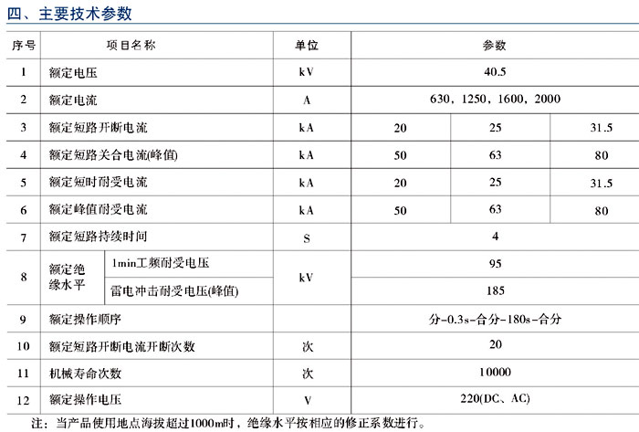

¡¡¡¡5¡¢¸ß²ÎÊý¡¢¸ßÐÔÄÜ£º
¡¡¡¡¶î¶¨µçÁ÷¿É´ïµ½2000A£¬¶î¶¨¶Ì·¿ª¶ÏµçÁ÷Ϊ31.5kA¡£
