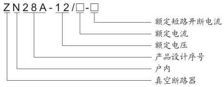

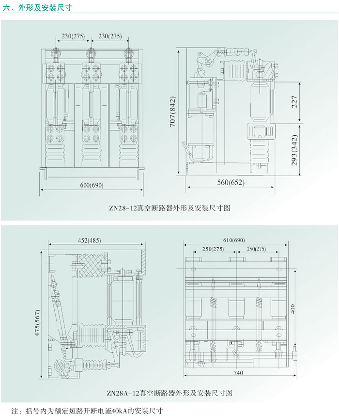

ËÁ¼ò½é£ºÖ÷Òª¼¼Êõ²ÎÊý
ÐòºÅ ÏîÄ¿ µ¥Î» ²Î¡¡¡¡¡¡Êý
ZN28A-12/630¡¢1000¡¢1250-20 ZN28A-12/630¡¢1250¡¢1600-25 ZN28A-12/630¡¢1250¡¢2500-31.5
1 ¶î¶¨µçѹ kV 12 12 12
2 ¶î¶¨µçÁ÷ A 630 1000 1250 630 1250 1600 1250 1600 2000 2500
3 ¶î¶¨¶Ì·¿ª¶ÏµçÁ÷ kA 20 25 31.5
4 ¶î¶¨¶Ì·¹ØºÏµçÁ÷£¨·åÖµ£© kA 50 63 80
5 ¶î¶¨ÄÍÊܵçÁ÷£¨·åÖµ£© kA 50 63 80
6 ¶î¶¨¶ÌʱÄÍÊܵçÁ÷ kA 20 25 31.5
7 ¶î¶¨¶Ìʱ³ÖÐøÊ±¼ä s 4 4 4
8 ¶î¶¨¶Ì·¿ª¶ÏµçÁ÷¿ª¶Ï´ÎÊý ´Î 50 50 50
9 ¶î¶¨²Ù×÷˳Ðò ¡¡ ·Ö-0.3s-ºÏ·Ö-180s-ºÏ·Ö
10 1min ¹¤ÆµÄÍÊܵçѹ £¨ÓÐЧֵ£© kV 42 42 42
11 À×µç³å»÷ÄÍѹ ¡¡ 75 75 75
12 »úеÊÙÃü ´Î 10000 10000 10000
13 ´¥Í·¿ª¾à mm 11¡À1 11¡À1 11¡À1
14 ½Ó´¥ÐÐ³Ì mm 4¡À1 4¡À1 4¡À1
15 ÈýÏà·ÖºÏբͬÆÚÐÔ ms ¡Ü2 ¡Ü2 ¡Ü2
16 ºÏÕ¢´¥Í·µ¯ÌøÊ±¼ä ms ¡Ü2 ¡Ü2 ¡Ü2
17 ¼«¼äÖÐÐľà mm 250¡À5 250¡À5 250¡À5
18 ƽ¾ù·ÖÕ¢ËÙ¶È£¨½Ó´¥ÓÍ»º³åÆ÷ǰ£© m/s 0.7¡«1.3 0.7¡«1.3 0.9¡«1.3
19 ƽ¾ùºÏÕ¢ËÙ¶È m/s 0.4¡«0.8 0.4¡«0.8 0.4¡«0.8
20 ¶¯¾²´¥Í·ÀÛ¼ÆÔÊÐíÄ¥Ëðºñ¶È mm 3 3 3
