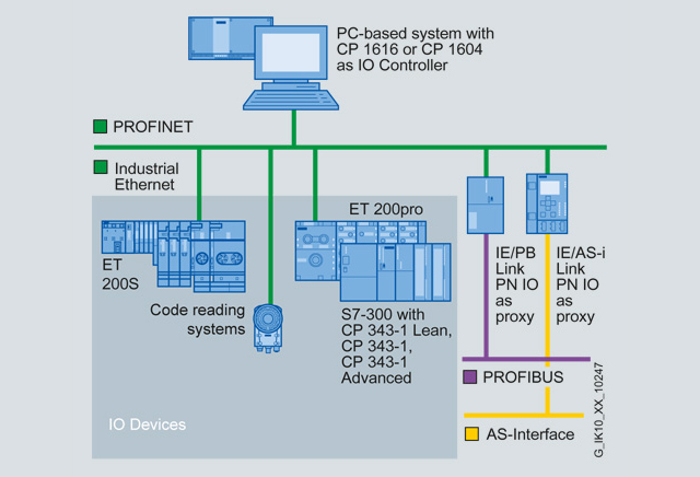

Overview
  • SIMATIC S7-300/SINUMERIK 840D powerline Ó빤ҵÒÔÌ«ÍøµÄÁ¬½Ó
    • 2 ¸ö RJ45 10/100 Mbit/s È«/°ëË«¹¤½Ó¿Ú£¬´øÓÐ×Ô¸ÐÓ¦/×Ô¶¯Ð­É̺Í×Ô¶¯½»²æ¹¦ÄÜ
    • ¼¯³Éʽ 2 ¶Ë¿Úʵʱ½»»»Æ÷ ERTEC
    • ¶àЭÒ飬¿ÉÒÔÔËÐÐ TCP Óë UDP ´«ÊäЭÒéºÍ PROFINET I/O
    • ¿Éµ÷½ÚµÄ Keep Alive ¹¦ÄÜ
  • ͨѶ·þÎñ£º
    • ¿ª·ÅʽͨѶ (ISO¡¢TCP/IP ºÍ UDP)
    • PROFINET IO ¿ØÖÆÆ÷»ò PROFINET IO É豸
    • ±à³ÌÆ÷/OPͨѶ£ºÍ¨¹ý S7 ·ÓɵĽ»²æÍøÂç
    • S7 ͨѶ (¿Í»§»ú£¬·þÎñÆ÷£¬¶à·¸´Óü¼Êõ)
  • ½éÖÊÈßÓà (MRP)£»
    ÔÚ²ÉÓû·ÐÎÍØÆË½á¹¹µÄÒÔÌ«ÍøÍøÂçÄÚ£¬CP Ö§³Ö½éÖÊÈßÓà³ÌÐò MRP£¨V2.2 »ò¸ü¸ß°æ±¾£©¡£
  • ÓÃÓÚ UDP µÄ¶àµã´«ËÍ
  • ͨ¹ý DHCP¡¢¼òµ¥µÄ PC ¹¤¾ß»òͨ¹ýÓû§³ÌÐò£¨ÀýÈç HMI£©½øÐÐ IP µØÖ··ÖÅä
  • ͨ¹ý¿É×é̬µÄ·ÃÎÊÁÐ±í½øÐзÃÎʱ£»¤
  • ͨ¹ý¹¤ÒµÒÔÌ«Íø½øÐÐÔ¶³Ì±à³ÌÓë³õʼµ÷ÊÔ
  • ʹÓà STEP 7 ×é̬
  • ͨ¹ýÒÔÌ«Íø£¬Ê¹Óà NTP »ò SIMATIC ³ÌÐò×Ô¶¯ÉèÖà CPU ʱÖÓ
  • Web Õï¶Ï
  • ͨ¹ý SNMP £¨MIB2 Õï¶ÏÐÅÏ¢£©¿É¼¯³Éµ½ÍøÂç¹ÜÀíϵͳ
  • ʹÓà web ä¯ÀÀÆ÷£¬Õï¶Ï STEP 7

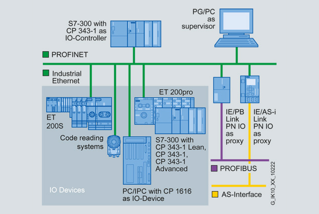

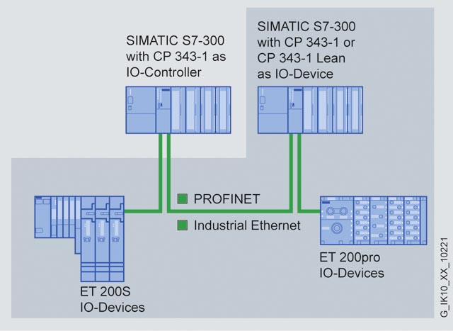

Integration
×ÜÏßÐνṹ CP 343-1£¬´ø¼¯³ÉʧÉí½»»»»ú£¬×÷Ϊ PROFINET IO ¿ØÖÆÆ÷»ò IO É豸
ÉÏÎ»ÍøÂçÓë PROFINET IO ¿ØÖÆÆ÷ CP 343-1 µÄ½Ó¿Ú
Á¬½Óµ½ÉϲãÍøÂçºÍ»ùÓÚPCµÄϵͳ
