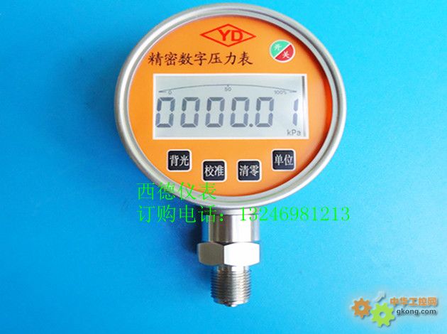

¾«¶ÈÊý×ÖѹÁ¦±íÊÇÒ»¿îµÍ¹¦ºÄ¡¢¸ßÎȶ¨ÐÔµÄѹÁ¦²âÁ¿ÒÇ±í¡£ËüÒÔÏȽøË«²â¼Ü¹¹£¬ºãÁ÷¼«ÀøÔ´·½Ê½ÊµÏÖ¸ßÎȶ¨ÐÔ£¬¼«µÍ¹¦ºÄ¾«ÃÜѹÁ¦²âÁ¿£»²ÉÓôóÆÁÄ»µ¥ÐÐÒº¾§£¬¶ÁÊýÐÑÄ¿¡¢¿É¿¿£»¸ßµÍÎÂÀÏ»¯£¬Î¶Ȳ¹³¥µÈ¹¤ÒÕ£»99%ÖÃПÅÂʵĿÁ¿ÌÌõ¼þÏ£¬Äܹ»±£Ö¤²úÆ·µÄ׼ȷ¶È¡£Ö÷ÒªÓÃÓÚУÑéѹÁ¦£¨²îѹ£©±äËÍÆ÷¡¢¾«ÃÜѹÁ¦±í¡¢Ò»°ãѹÁ¦±íµÈÆäËüѹÁ¦ÒÇÆ÷ÒDZíÉ豸£¬Ò²¿ÉÓÃÓÚÏÖ³¡Ñ²¼ìµÈ¡£
ÌØµã£º
1. ¼«µÍ¹¦ºÄ£º³äµçï®µç³Ø¹©µç¡£µç³ØÎª4.2V/2000mAh£¬³äÒ»´Îµç°´8СʱËã¿ÉÓÃ8¸öÔ¡£
2. Áãµã¡¢ÂúÁ¿³ÌÁ½µãУ׼¹¦ÄÜ£»
3. ÎÞÐèÔ¤ÈÈ£»
4. mmH2O¡¢mmHg¡¢psi¡¢kPa¡¢MPa¡¢Pa¡¢mbar ¡¢bar¡¢µÈ¶àÖÖѹÁ¦µ¥Î»¿ÉÑ¡£»
5. ʱƯ£ºÒ»ÄêÄÚСÓÚ0.02%¡£
Ö¸±ê£º
1¾«¶È£º¡À0.05%FS,0.1%FS,0.25%FS¡£
2.ζȷ¶Î§£º0~50¡æ
3.ѹÁ¦·¶Î§£º-0.1~100MPa
4.ï®µç³Ø¹©µç£¬¿É24СʱÁ¬Ðø¹¤×÷2000СʱÒÔÉÏ
5.ѹÁ¦½Ó¿Ú£ºM20*1.5
