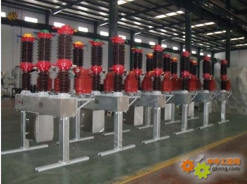

ZW7-40.5/1600»§Íâ¶Ï·Æ÷ÓÃÓÚ½»Á÷50Hz,µçѹ40.5KVÈýÏàµçÁ¦ÏµÍ³,×÷Ϊ·Ö¶Ï,¹ØºÏ¸ººÉµçÁ÷,¹ýÔØµçÁ÷¼°¶Ì·µçÁ÷Ö®Óá£Ö÷Òª¹¦ÄÜA.²ÉÓÃÕæ¿ÕÃð»¡,¿ª¶ÏÄÜÁ¦Ç¿,µçÊÙÃü³¤,ÊÙÃü10000´Î£»b.½á¹¹¼òµ¥,Ãâά»¤,²»¼ìÐÞÖÜÆÚ³¤£»c.¾ø±ÁÐÔÄܺÃ,¿¹ÎÛȾ»àÄÜÁ¦Ç¿£»d.¿ÉÅ䵯»É»òµç´Å²Ù×÷»ú¹¹,ÐÔÄܿɿ¿,Ƶ·±²Ù×÷£»ÎÞ»ðÔֺͱ¬Õ¨Òþ»¼£»e.ÄÚ×°µçÁ÷»¥¸ÐÆ÷,½²Ê¦¾«¶È´ï0.2¼¶,ʵÏÖÈýÏ໥¶¯±£»¤£»f.ÄÚ¸½
Ö÷Òª¼¼Êõ²ÎÊý
A¡¢¶î¶¨µçѹ 40.5KV
B¡¢¶î¶¨1min¹¤ÆµÄÍÊܵçѹ 95KV/¸ÉÊÔ£»80KV/ʪÊÔ
C¡¢¶î¶¨À×µç³å»÷ÄÍÊܵçѹ 185KV
D¡¢¶î¶¨µçÁ÷ 1600A/2000A
E¡¢¶î¶¨¶Ì·¿ª¶ÏµçÁ÷ 20KA/25KA/31.5KA
F¡¢¶î¶¨¶Ì··åÖµÄÍÊܵçѹ 50KV/63KV
G¡¢¶î¶¨ÈÈÎȶ¨Ê±¼ä 4S
H¡¢¶î¶¨¶Ì·¹ØºÏµçÁ÷ 50KA/63KA/80KA
I ¡¢¶î¶¨µçÈÝÆ÷×鿪¶ÏµçÁ÷ 400A
J ¡¢¶î¶¨²Ù×÷˳Ðò O-0.3S-CO-180S-CO
K¡¢¶î¶¨²Ù×÷µçѹ/µçÁ÷ DC220V/147A DC110V/294A(µç´Å²Ù¶¯»ú¹¹)
AC220V/1.7A DC220V/1.1A£¨µ¯»É²Ù¶¯»ú¹¹£©
L¡¢¶î¶¨¶Ì·¿ª¶Ï´ÎÊý 12´Î/20´Î
M¡¢È«¿ª¶Ïʱ¼ä ²»´óÓÚ80ms
N¡¢»úеÊÙÃü´ÎÊý 10000´Î
O¡¢ºÏբ״̬¶î¶¨´¥Í·Ñ¹Á¦ 2500N/3000N/3000N
P¡¢ÖØÁ¿ 1000kg
Q¡¢ÍâÐγߴ磨³¤*¿í*¸ß£©mm 2050*550*2520
¶©»õÐëÖª
1¡¢¶©¹º¶Ï·Æ÷±ØÐë×¢Ã÷
1.1¡¢¶Ï·Æ÷Ðͺ𢹿¸ñ¡¢´É¼þÒªÆÕͨÐÍ»¹ÊÇÄÍÎÛÐÔ£»
1.2¡¢¶Ï·Æ÷µÄ¶î¶¨µçÁ÷¡¢¶î¶¨¶Ì·¿ª¶ÏµçÁ÷£»
1.3¡¢²Ù¶¯»ú¹¹µÄÐͺż°¶î¶¨·ÖºÏÕ¢µçѹ£»
1.4¡¢¸½×°µÄµçÁ÷»¥¸ÐÆ÷µÄÐͺš¢µçÁ÷±È¡¢ ¹æ¸ñ¡¢ÊýÁ¿¡£
1.5¡¢¶Ï·°²×°¹ý¶ÉÖ§¼ÜÓÉÓû§Åä¡£ÒªÇó±¾¹«Ë¾ÌṩµÄ£¬Çë¸æÖª¸ß¶È£¨L£©³ß´ç£¬·ÑÓÃÁíËã
µçÁ÷»¥¸ÐÆ÷µÄ°²×°
µçÁ÷»¥¸ÐÆ÷°²×°ÓÚ¶Ï·Æ÷µÄϲ¿µÄÏäÌåÄÚ£¬Ò»´Î½ø³ö¶ËÔÚÖ§Öù´ÉÆ¿ÄÚ£¬´ÉÆ¿ÄÚÒ²³äÓоøÔµ²ÄÁÏ£¬»¥¸ÐÆ÷ÊǸù¾Ý¶Ï·Æ÷µÄÌØµãרÃÅÉè¼Æ£¬»¥¸ÐÆ÷Ϊ¸Éʽ¡£Ã¿Ö»»¥¸ÐÆ÷´øÓÐËÄ×éÏßȦ£¬ÆäÖÐÁ½×éÓÃÓÚ²âÁ¿£¬Á½×éÓÃÓÚ±£»¤¡£Óû§¿É¸ù¾Ý²»Í¬ÒªÇó£¬Ñ¡Ôñ²»Í¬µÄ±ä±ÈºÍ¾«¶ÈµÈ¼¶¡£
