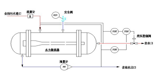

1.²úÆ·¸ÅÊö£º
Ë«ÇúÏßË®Á¦ÐýÁ÷Æ÷¿ÉÓ¦ÓÃÓÚÓÍÆøÌï¡¢Á¶»¯ÆóÒµ¸÷ÀຬÓÍÎÛË®´¦Àí£¬ËüÀûÓÃÁ½ÖÖÒºÌåµÄÃܶȲͨ¹ýÁ÷Ìåµ¼Á÷½á¹¹²úÉúÀëÐÄ·ÖÀ룬ʹÓ͵δÓË®ÖзÖÀë³öÈ¥¡£
2.ϵͳ±ê×¼ÅäÖÃ
undefined
3.¼¼ÊõÌØµã£º
V-M¿ª·¢µÄË«ÇúÏßË®Á¦ÐýÁ÷Æ÷£¬ÆäºËÐÄÄÚ¼þ¸ù¾ÝÁ÷ÌåÁ¦Ñ§ÊýѧģÐÍÉè¼ÆÁ÷µÀ½á¹¹£¬¾­¼ÆËã»úÄ£ÄâÓÅ»¯½á¹¹²ÎÊý£¬×èÁ¦ËðºÄС£¬¹¤¿öÊÊÓ¦ÐÔÇ¿£¬ÓÍË®·ÖÀëЧÂʸߡ£
Ë«ÇúÏßË®Á¦ÐýÁ÷Æ÷¾ßÓÐÈçϼ¼ÊõÓÅÊÆ£º
u Èë¿Ú½á¹¹ÓÅ»¯ºÍÄÚÁ÷µÀ²ÄÖʸÄÉÆÀ´¼õÉÙ³åË¢¸¯Ê´³Ì¶È£»
u Í¨¹ý¾«×¼µÄ¼Ó¹¤¾«¶ÈºÍ×°Å侫¶È±£Ö¤Ë®Á¦ÐýÁ÷Æ÷µÄ¸ßЧ·ÖÀëЧÂÊ£»
u Ë®Á¦ÐýÁ÷Æ÷ÕûÌå½á¹¹Éè¼Æ·½±ãÓÚÉ豸¼ìÐÞά»¤¡£
4.¼¼ÊõÖ¸±ê£º
ͨ³£Çé¿öÏ£º
½ø³ö¿Úѹ²îËðʧ300~500KPa
½øË®º¬ÓÍŨ¶È1000~10000ppm£¬³ýÓÍÂʿɴï95%ÒÔÉÏ£»
½øË®º¬ÓÍŨ¶È500~1000ppm£¬³ýÓÍÂʿɴï90%ÒÔÉÏ£»
½øË®º¬ÓÍŨ¶È100~500ppm£¬³ýÓÍÂʿɴï80%ÒÔÉÏ¡£
³ýÓÍЧÂÊÐè¸ù¾Ýº¬ÓÍÎÛË®µÄÓÍÆ·ÐÔÖÊ£¬Ó͵ÎÁ£¾¶½øÐзÖÎö¡£
5.ʵÀýÓ¦ÓÃ
É³ÌØ°¢ÃÀIWSϵͳÏîÄ¿
ÕûÌ×É豸Öаüº¬Á½Ì¨Ë®Á¦ÐýÁ÷Æ÷,´¦ÀíË®Á¿Îª66m3/h¡£
µÚÒ»¼¶Ë®Á¦ÐýÁ÷Æ÷½øË®º¬ÓÍŨ¶È5000ppm£¬³öË®º¬ÓÍŨ¶ÈΪ93-107ppm£¬¾­¹ýµÚ¶þ¼¶Ë®Á¦ÐýÁ÷Æ÷´¦Àíºó£¬³öË®º¬ÓÍŨ¶È´ïµ½22-29ppm¡£
