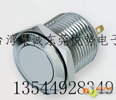

²úÆ·Ãû³Æ£º 3A/250VAC×Ô¸´Ê½½ðÊô·ÀË®°´Å¥¿ª¹Ø
ÐÍ ºÅ£º PYCA
PYCAϵÁзÀ³¾·ÀË®°´Å¥¿ª¹ØÊôÓÚÇᴥʽËܽº°´¼ü/½ðÊô°´¼ü,³£¿ª/³£±Õ¹¦ÄÜ ·ÀË®ÐͽðÊô°´¼ü¿ª¹Ø¿ÉÑ¡£¬¾«ÖÂÃÀ¹Û£¬²ÉÓ÷¨¹ú°¢±´APEM¹¤ÒÕÉè¼ÆÀíÄî¡¢½áºÏ¹úÄÚÍâÓû§Ê¹ÓÃÌØµã£¬ÕûÌ岿λ´ïµ½·ÀË®¡¢·ÀÓÍ¡¢·À³¾µÈ¼¶IP67¡£¸øº£ÉÏÔËÊ乤¾ßµÈÌṩ¸ßÆ·ÖÊ·ÀË®°´Å¥¿ª¹Ø
Ñ¡ÔñÔÃÊÆµç×Ó·À³¾·ÀË®°´Å¥¿ª¹Ø,·ÀË®¿ª¹Ø,×ÔËø·ÀË®¿ª¹Ø,×ԻطÀË®°´Å¥¿ª¹ØµÄÔ­Òò£º
ÔÃÊÆ°´Å¥¿ª¹Ø,·À»¤µÈ¼¶¸ß´ïIP67,¾ß±¸6·À-----·À³¾,·ÀË®,·ÀÓÍ,·Àײ»÷,·À¸¯Ê´¼°·ÀÀ×»÷.»¶Ó­ÐÂÀϿͻ§Ç°À´×Éѯ,Ǣ̸,Ë÷Ñù,¶©¹º!
¿ª¹ØÍâÐÎΪ͹³öʽ     £¬Ò»°ã×÷ΪÐźÅÊä³öʹÓ㬵¥ÅÅÇá´¥°´Ñ¹½Óͨ¡£²úÆ·Ö§³ÖIP67µÈ¼¶·À»¤±ê×¼£¨°´ EN60529±ê×¼£©£¬CE¹ú¼Ê±ê×¼¼°ROHS»·±£±ê×¼¡£
¡ô °²×°¿×³ß´ç: Φ16mm
¡ô ¿ª¹Ø¶î¶¨Öµ: 3A/250VAC
¡ô ¿ª¹Ø×éºÏ: 1NO
¡ô ²Ù×÷ÀàÐÍ: ×Ô¸´Ê½
¡ô Í·²¿ÐÎ×´: Ô²ÐÎ/ƽÐÎ/¸ßƽÐÐ
¡ô Íâ¿Ç²ÄÁÏ: »ÆÍ­¶ÆÄø/²»Ðâ¸Ö
¡ô ·À»¤µÈ¼¶: IP67,IK08
°²×°¿×³ß´ç£ºMounting hole size£ºΦ16mm
¿ª¹Ø¶î¶¨Öµ£ºSwitch rating :3A/250VAC
¿ª¹Ø×éºÏ£ºSwitch combination :1NO
²Ù×÷ÀàÐÍ£ºOperation types:×Ô¸´Ê½Reesetable
Í·²¿ÐÎ×´£ºHead shape:Ô²ÐÎRound/ƽÐÎfiat/¸ßƽÐÐHigh flush
Íâ¿Ç²ÄÁÏ£º»ÆÍ­¶ÆÄø/²»Ðâ¸Ö
Enclosure material:Nickel piated brass/Stainless stell
·À»¤µÈ¼¶ Degree of protection:IP67,IK08
PYCA16mm²úÆ·ÖÐÎĹæ¸ñ
β²¿ÅäÖ㺽ÓÏßÖùWiring terminal
¿ª¹Ø¹æ¸ñ£º3A/250VAC
½Ó´¥µç×裺≤50mΩ
¾øÔµµç×裺≥ 1000mΩ
¾øÔµÇ¿¶È£º2000VAC
»µ¾³Î¶ȣº-20¡æ—+55¡æ
»úеÊÙÃü:50Íò´ÎÒÔÉÏ500000 cycles
µçÆøÊÙÃü£º5Íò´ÎÒÔÉÏ50000 cycles
Ãæ°åºñ¶È£º1—10mm
ÂÝĸŤ¾Ø£º5-14Nm
²Ù×÷ѹÁ¦£ºÔ¼4N About4N
²Ù×÷Ðг̣ºÔ¼1.5mm About1.5mm
·À»¤µÈ¼¶£ºIP67£¬IK08
²ÄÁÏ
´¥µã£ºÒøºÏ½ðSilver alloy
°´¼ü£º²»Ðâ¸ÖStainess stell
Íâ¿Ç£º»ÆÍ­¶ÆÄø/²»Ðâ¸ÖNickel piated brass/stainless stell
»ù×ù£ºPA66
