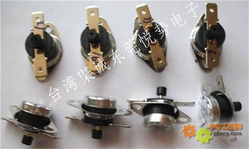

KSD301ÎÂ¿ØÆ÷KSD302ÎÂ¿ØÆ÷¡¢KSD303ÎÂ¿ØÆ÷¡¢T23ζȿª¹Ø¡¢T24ζȿª¹Ø¡¢KI-31³£¹æÐÍζȿª¹Ø¡¢KI-32ÌÕ´ÉÌåζȿª¹Ø¡¢KI-33ÊÖ¶¯¸´Î»ÐÍζȿª¹Ø¡£ÎªÂú×㲻ͬÓû§ÐèÒª¡¢¹¤×÷·½Ê½·Ö×Ô¶¯¸´Î»ºÍÊÖ¶¯¸´Î»£¬°²×°·½Ê½Óлʽ¡¢×éºÏʽ¡£Á¬½Ó¶Ë×Ó¿í¶ÈÓÐ6.3mm¡¢4.8mm¡¢3.2mmƽ½Å¼°45¡æÍä½Å¡¢90¡æÍä½ÅµÈ¡£¸Ã²úÆ·Ö÷ÒªÓÃÓÚµçÆøÉ豸¼°¼ÒÓõçÆ÷ÖÐ×÷ÈȹýÔØ±£»¤¡£È磺ÒûË®»ú¡¢Ïû¶¾¹ñ¡¢ÁÜÔ¡Æ÷¡¢ºæ¸É»ú¡¢Ò½ÁÆÉ豸µÈ¡£
½á¹¹¼°Ó¦ÓÃ
KSD301ϵÁвúÆ·ÊÇÒ»ÖÖÓÃË«½ðÊôƬ×÷Ϊ¸ÐÎÂ×é¼þµÄÎÂ¿ØÆ÷,µçÆ÷Õý³£¹¤×÷ʱ,Ë«½ðÊôƬ´¦ÓÚ×ÔÓÉ״̬£¬
´¥µã´¦ÓÚ±ÕºÏ״̬£¬µ±Î¶ȴﵽ¿Í»§Ê¹ÓÃζÈʱ£¬Ë«½ðÊôÔª¼þÊÜÈȲúÉúÄÚÓ¦Á¦¶øÑ¸ËÙ¶¯×÷£¬Íƶ¯¶¯´¥Æ¬£¬
´ò¿ª´¥µã£¬Çжϵç·£¬´Ó¶øÆðµ½¿ØÖÆÎ¶È×÷Óᣵ±µçÆ÷ÀäÈ´µ½É趨¸´Î»Î¶Èʱ£¬
´¥µã×Ô¶¯±ÕºÏ£¬»Ö¸´Õý³£¹¤×÷״̬¡£¹ã·ºÓÃÓÚ¼ÒÓÃÒûË®»ú¼°µçÈÈ¿ªË®Æ¿£¬Ïû¶¾¹ñ£¬Î¢²¨Â¯£¬µçÈÈ¿§·Èºø£¬
µç·¹¹ø£¬¿Õµ÷£¬¶àʿ¯£¬Å¯·ç»ú£¬¹ý½º»úµÈµçÈÈÆ÷¾ß¡£
¸ßÎÂÐÍÎÂ¿ØÆ÷ÊÇÍ»ÌøÊ½ÎÂ¿ØÆ÷µÄÒ»ÖÖ,²ÉÓÃÄ͸ßÎÂÍâ¿Ç-ÌÕ´ÉÌå½á¹¹¡£ÎÒ˾²ÉÓõÄÌÕ´ÉÌå²úÆ·£¬
Íâ¹ÛÔ²ÈóϸÄå³ÊÈé°×É«£¬Îª¹¤ÒµÌؼ¶Ä͸ßÎÂÌÕ´É£¬ÊÇÒÔרҵÉú²úÎÂ¿ØÆ÷ÌÕ´É¿ÇÌå³§¼ÒÉú²ú£¬
¾­¹ýÌØÊâ¼Ó¹¤³ÉÐΣ¬Ó¦ÓÃÓÚÍ»ÌøÊ½ÎÂ¿ØÆ÷£¬´Ë²úÆ·¾­¹ý¸ßθߵçÁ÷¸ßµçѹ£¬²úÆ·¿ÇÌå²»»áÊܵ½±äÐΣ¬
ÆÆÁÑÓë¸ßѹ»÷´©£¬´ËÖÖ²úƷζȿØÖÆ·¶Î§£º150¡æÖÁ320¡æ£»Ã¿¸ô5¡æÎªÒ»Î¶ȵ㣬ÖÊÁ¿¿É¿¿£¬
ζȿØÖƾ«È·£¬ÊÙÃü³¤£¬Ìå»ýС£¬±ãÈë°²×°µÈÌØµã¡£ÊÊÓÃÓÚ¹¦ÂÊ´ó¸ßÇ¿¶ÈζȻ·¾³Öй¤×÷£¬
È磺¹ÒÌÌ»ú¡¢µç´Å¯¡¢µç¿¾Â¯¡¢¸ßο¾Ï䡢΢²¨Â¯µÈ°×É«¼Òµç²úÆ·¡£
 Ìصã
KSD301ϵÁÐÎÂ¿ØÆ÷ÊÇÒ»ÖÖË«½ðÊôƬ×÷Ϊ¸ÐÎÂÔª¼þµÄ¿ª¹Ø£¬µçÆ÷Õý³£¹¤×÷ʱ£¬Ë«½ðÊôƬ´¦ÓÚ¾ßÓÐÐÔÄÜÎȶ¨£¬
¿ØÎ¾«¶È¸ß£¬¶¯×÷¿É¿¿¸É´àÇÒÌå»ýС£¬Á¿Çᣬ²»À­»¡£¬¿É¿¿ÐԸߣ¬ÊÙÃü³¤£¬¶ÔÎÞÏßµç¸ÉÈÅÉÙµÈÌØµã¡£
 ×¢ÒâÊÂÏî
 1)²ÉÓýӴ¥¸Ð´¥ÎÂʽ°²×°Ê±£¬Ó¦Ê¹½ðÊô¸ÇÃæÌù½ô±»¿ØÆ÷¾ßµÄ°²×°Ã棬Ϊȷ±£¸ÐÎÂЧ¹û£¬
Ó¦ÔÚ¸ÐαíÃæÍ¿Éϵ¼ÈȹèÖ¬»òÆäËûÐÔÄÜÀàËÆµÄµ¼ÈȽéÖÊ¡£
 2)°²×°Ê±²»¿É°Ñ¸ÇÃæ¶¥²¿Ñ¹Ëú£¬Ëɶ¯»òʹÆä±äÐΣ¬ÒÔÃâÓ°ÏìÐÔÄÜ¡£
 3)²»ÄÜÈÃÒºÌåÉøÈë¿ØÎÂÆ÷ÄÚ²¿»ò¹ý´óÁ¦Ê¹Íâ¿Ç³öÏÖÁÑÎÆ£¬²»µÃËæÒâ¸Ä±äÍâ½Ó¶Ë×ÓµÄÐÎ×´£¬Ó°ÏìµçÆø¿É¿¿ÐÔ£¬
ÓÐ×ã¹»µÄ¾øÔµ±£»¤´ëÊ©£¬·Àֹ©µç£¬È·±£Ê¹Óð²È«¡£
 4)²úÆ·ÔÚ²»´óÓÚ5AµçÁ÷µÄµç·ÖÐʹÓã¬Ó¦Ñ¡Ôñͭо½ØÃæÎª0.5-1mm2µ¼ÏßÁ¬½Ó£»²»´óÓÚ10AµçÁ÷µÄµç·ÖÐʹÓã¬
µ¼ÏßÑ¡ÔñΪͭо½ØÃæÎª0.75-1.5mm2µ¼ÏßÁ¬½Ó¡£
 5)²úÆ·Ó¦ÔÚÏà¶Ôʪ¶ÈСÓÚ90¨G£¬»·¾³Î¶È40¡æÒÔÏÂͨ·ç£¬½à¾»£¬¸ÉÔÎÞ¸¯Ê´ÐÔÆøÌåµÄ²Ö¿âÖдæ·Å¡£
