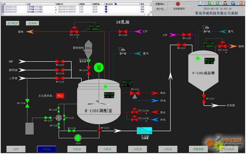

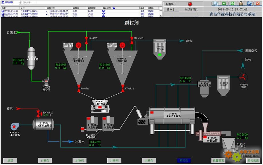

Ò»¡¢Å©Ò©Éú²úÅä·½¹ÜÀí
Åä·½¹ÜÀíÒ³Ãæ¿ÉÒÔ¿´µ½ÈéÓÍ¡¢Ë®\΢È顢΢½ºÄÒ¡¢Ðü¸¡¼Á¡¢·Û¼Á¡¢¿ÅÁ£¼ÁËùÓÐÉú²úÏßÉú²úµÄ²úÆ·Åä·½ÐÅÏ¢£¬¿ÉÒÔн¨¡¢Ð޸ġ¢É¾³ýijÖÖ²úÆ·µÄÅä·½¡£²úÆ·µÄÅä·½ÐÅÏ¢°üÀ¨²úÆ·ÀàÐÍ£¨ÈéÓÍ¡¢Î¢½ºÄҵȣ©¡¢Éú²ú²úÆ·ÐèÒª¾­¹ýµÄÉ豸µ¥Ôª£¨ÓÍÏส¡¢Ë®ÏสµÈ£©¡¢É豸µ¥ÔªµÄÉú²ú¹ý³Ì²ÎÊý£¨Î¶ȡ¢Ê±¼ä¡¢ÖØÁ¿µÈ£©µÈÐÅÏ¢¡£
н¨Å䷽ʱѡÔñ²úÆ·ÀàÐÍ£¬ÏµÍ³×Ô¶¯µ÷³ö²úÆ·ÀàÐ͵ÄÅ䷽ģ°å¡£Å䷽ģ°å¿ÉÒÔÔ¤ÏÈ×é̬ºÃÒ²¿ÉÒÔÓÉÓû§¹¤ÒÕ¹¤³Ìʦȥά»¤¡£
ÒÔ΢½ºÄÒ²úÆ·AΪÀý£¬²úÆ·AµÄÅä·½ÐÅÏ¢ÈçÏ£º
΢½ºÄÒÅä·½
É豸µ¥Ôª
Éú²ú¹ý³Ì²ÎÊý
²úÆ·A
ÓÍÏส
¶þ¼×±½¼ÓÈëÁ¿£¨¹«½ï£©
5
³ÉÄÒ¼Á¼ÓÈëÁ¿£¨¹«½ï£©
È黯¼Á¼ÓÈëÁ¿£¨¹«½ï£©
2
Öú¼Á¼ÓÈëÁ¿£¨¹«½ï£©
1
ÁϲַÛÌå¼ÓÈëÁ¿£¨¹«½ï£©
60
ÉýÎÂζȣ¨¡æ£©
40
ÓÍÏสζȵ½ºó½Á°èʱ¼ä£¨·ÖÖÓ£©
30
Ë®Ïส
ÈíË®¼ÓÈëÁ¿(¹«½ï£©
30
½ºÌå±£»¤¼Á¼ÓÈëÁ¿£¨¹«½ï£©
5
È黯¼Á¼ÓÈëÁ¿£¨¹«½ï£©
ÉýÎÂζȣ¨¡æ£©
60
¾ùÖʽÁ°èʱ¼ä£¨·ÖÖÓ£©
45
±£Î¸ª
±£Î¸ªÉýÎÂζȣ¨¡æ£©
60
±£Î¸ªÉýκó±£ÎÂʱ¼ä£¨·ÖÖÓ£©
240
Îȶ¨¼Á¼ÓÈëÁ¿£¨¹«½ï£©
6
Îȶ¨¼Á¼ÓÈëºó½Á°è±£ÎÂʱ¼ä£¨·ÖÖÓ£©
»ÆÔ­½ºÈÜÒº¼ÓÈëÁ¿£¨¹«½ï£©
10
PHµ÷½Ú¼Á¼ÓÈëÁ¿£¨¹«½ï£©
·À¶³¼Á¼ÓÈëÁ¿£¨¹«½ï£©
3
½µÎÂζȣ¨¡æ£©
30
³ÉÆ·²Û
Èç¹û²úÆ·AÔÚÓÍÏสÖв»ÐèÒª¼ÓÈë³ÉÄÒ¼Á£¬Ö»Òª²»ÌÉÄÒ¼Á¼ÓÈëÁ¿”»òÕß°ÑÕâÏîɾ³ý¡£
¼øÓÚÅä·½»úÃܵĿ¼ÂÇ£¬Ö»ÓÐÓÐÅä·½¹ÜÀíȨÏ޵ŤÒÕ¹¤³Ìʦ²ÅÄÜ×öÅä·½µÄ¹ÜÀí¹¦ÄÜ£¨È¨ÏÞ¿ÉÅäÖã©¡£

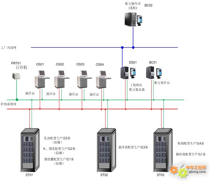

¶þ¡¢Å©Ò©ÖƼÁÉú²úÈÎÎñµÄ¹ÜÀí
1£©ÔÚÅä·½²Ù×÷վн¨Éú²úÈÎÎñ£¬Ñ¡Ôñ²úÆ·Åä·½¡¢¼Æ»®Éú²ú³ÉÆ·Á¿ÒÔ¼°¼Æ»®Ö´ÐÐʱ¼ä£¬ÏµÍ³»á²úÉúÒ»ÌõÉú²úÈÎÎñ¼Æ»®¡£´´½¨ÈÎÎñʱϵͳ¿ÉÒÔ¸ù¾ÝÔ¤É趨µÄÐÅÏ¢¼ÆËã³öËùÐèµÄ°ü²Ä¡£
2£©µã»÷Ã÷ϸ¿ÉÒԲ鿴Éú²úÅä·½Àï¸÷ÖÖÔ­ÁϵÄÅä±ÈÁ¿£¬¾ßÓÐÅä·½¹ÜÀíȨÏ޵ŤÒÕ¹¤³Ìʦ»¹¿ÉÒÔ¿´µ½Éú²úÅä·½µÄÉú²ú¹ý³Ì²ÎÊý¡£´´½¨ºÃµÄÉú²úÈÎÎñ¿ÉÒÔÐ޸ġ¢É¾³ý¡£
3£©Ôڼƻ®Ö´ÐÐʱ¼äǰ30·ÖÖÓ£¨¿ÉÅäÖã©ÏµÍ³»áÌáʾÓÐÉú²ú¼Æ»®ÐèÒª±»Ö´ÐУ¬Éú²ú¹ÜÀíÈËÔ±¿ÉÒÔ¼ì²éÉú²ú×¼±¸Çé¿ö¡£Éú²ú¹ÜÀíÈËԱȷÈϺó£¬Éú²úÈÎÎñ¸Ä±ä״̬Ϊ“µÈ´ýÖ´ÐД¡£

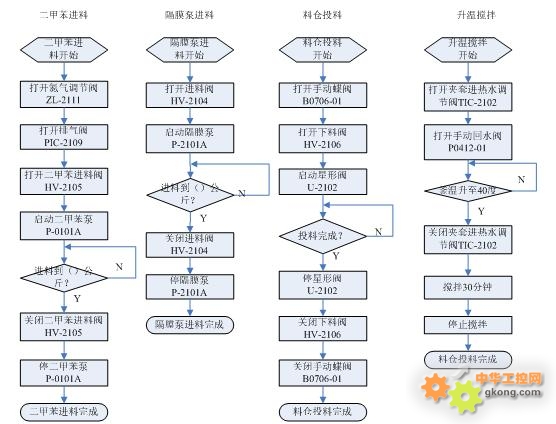

4£©Éú²ú²Ù×÷ÈËÔ±¿ÉÒÔµã»÷¡¾¿ªÊ¼¡¿°´Å¥£¬¿ªÊ¼Éú²úÈÎÎñµÄÖ´ÐС£ÈÎÎñÖ´Ðкóϵͳ»á×Ô¶¯Éú³É²úÆ·Åú´ÎºÅ£¨Åú´ÎºÅÉú³É¹æÂÉ¿ÉÅäÖã©£¬Ò»¸öÉú²úÈÎÎñ¿ÉÒÔ°üº¬¶à¸öÉú²úÅú´Î¡£
5£©Åú´ÎÖ´Ðйý³ÌÖУ¬¿ØÖÆÕ¾Àï×é̬ºÃµÄ˳Ðò¿ØÖÆÂß¼­»áÒ»²½²½Ö´ÐУ¬Ìáʾ²Ù×÷¹¤°´ÕÕ²Ù×÷¹æ³ÌÒ»²½²½²Ù×÷¡£
6£©¿ØÖÆÂß¼­ÀïÃæµÄÉú²ú¹ý³Ì²ÎÊý±äÁ¿À´×ÔÅä·½ÐÅÏ¢£¬Èç¹ûÅä·½ÐÅÏ¢ÀïȱÉÙijÏîÉú²ú¹ý³Ì²ÎÊý£¬ÏµÍ³»áÌø¹ýÕâ¸öÂß¼­ÍùÏÂÖ´ÐС£
7£©ÖÊÁ¿²¿ÃÅ¿ÉÒ԰ѶÔÿÅú´Î²úÆ·ÒÔ¼°Éú²ú¹ý³ÌÖеϝÑéÊý¾Ý½á¹û¼Èëϵͳ¡£Ñ¡ÔñÈÎÎñ»òÕßÅú´Î£¬¿ÉÒԲ鿴ÈÎÎñ»òÅú´ÎµÄʼþÈÕÖ¾¡¢²Ù×÷¼Ç¼¡¢±¨¾¯¼Ç¼ºÍ²úÆ·Æ·ÖÊÊý¾Ý¡£
8£©Éú²ú¹ÜÀíÈËÔ±¿ÉÒÔÑ¡ÔñËÑË÷Ìõ¼þ¹ýÂËÉú²úÈÎÎñ£¬ÕÒ³ö·ûºÏËÑË÷Ìõ¼þµÄÉú²úÈÎÎñ£¬´òÓ¡Éú²úÈÎÎñ±¨±í£¬ÈçÉú²úÈÎÎñÈÕ±¨¡¢Öܱ¨¡¢Ô±¨¡¢Ä걨µÈ£¬ÈÎÎñ°üÀ¨µÄÅú´ÎÐÅÏ¢Ò²¿ÉÒÔ´òÓ¡³öÀ´¡£Éú²ú¹ÜÀíÈËÔ±¿ÉÒÔËÑË÷³öÖ¸¶¨µÄ²úÆ·Åú´Î£¬²éÕÒ×·Ë÷Åú´ÎµÄÉú²ú¹ý³ÌÐÅÏ¢¡£
Èý¡¢Åú´Î±¨±í
ϵͳ¿ÉÒÔ¶¨ÖÆ·ûºÏ¿Í»§¹¤ÒÕÒªÇóµÄÅú´Î±¨±íÒÔ¼°¸÷ÖÖÉú²ú¹ÜÀí±¨±í£¬ÈçijÖÖ²úÆ·µÄÈÕ±¨¡¢Öܱ¨¡¢Ô±¨¡¢¼¾±¨¡¢Ä걨µÈ£»Ä³ÖÖÔ­²ÄÁÏÏûºÄµÄÈÕ±¨¡¢Öܱ¨¡¢Ô±¨¡¢¼¾±¨¡¢Ä걨µÈ£»Ë®µçÏûºÄµÄÈÕ±¨¡¢Öܱ¨¡¢Ô±¨¡¢¼¾±¨¡¢Ä걨µÈ¡£
ËÄ¡¢Ó¦ÓÃЧ¹û
