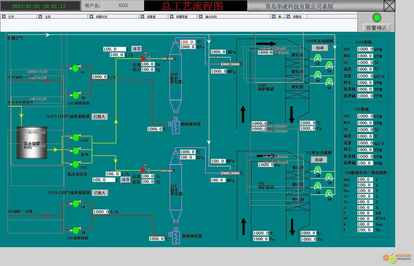

ÍÑÏú×°ÖÃÖ÷ÒªÓÉÁ½¸öϵͳ×é³É£¬Ò»¸öÊÇSCRϵͳ£¬ÁíÒ»¸öÊÇ»¹Ô­¼Á¹©Ó¦ÏµÍ³£¬¼´°±¹©Ó¦ÏµÍ³¡£SCR×ÓϵͳµÄÖ÷ÒªÉ豸λÓÚSCRÇøÓò£¬¼´¹øÂ¯Î²²¿ÇøÓò¡£°±¹©Ó¦ÏµÍ³ÖƱ¸µÄÆøÌ¬°±¾­Ñس§Çø¹Ü¼ÜµÄÆøÌ¬°±¹ÜµÀËÍÈëλÓÚSCRÇøÓòµÄ°±/¿ÕÆø»ìºÏÆ÷ÓëÏ¡ÊÍ¿ÕÆø»ìºÏºó£¬ÓÉAIGϵͳעÈëµ½SCRÈë¿ÚÑ̵ÀÖС£
3.1 SCRϵͳ
ÑÌÆøÔÚ¹øÂ¯³ö¿ÚÑÌÆø²¢ÐнøÈëÒ»¸ö´¹Ö±²¼ÖõÄSCR·´Ó¦Æ÷ÀÔÚ·´Ó¦Æ÷ÀïÑÌÆøÏòÏÂÁ÷¹ý¾ùÁ÷Æ÷¡¢´ß»¯¼Á²ã£¬Ëæºó½øÈë»Ø×ªÊ½¿ÕÆøÔ¤ÈÈÆ÷¡¢¾²µç³ý³¾Æ÷¡¢Òý·ç»úºÍFGD£¬×îºóͨ¹ýÑÌ´ÑÅÅÈë´óÆø¡£
SCR ϵͳ°üÀ¨£ºÑÌÆøÏµÍ³¡¢´¥Ã½´µÉ¨ÏµÍ³¡£ÑÌÆøÏµÍ³Ö÷Òª°üÀ¨Ï¡ÊÍ·ç»ú¡¢°±/¿ÕÆø»ìºÏÆ÷£¬°±Á÷Á¿¿ØÖÆ·§£¬Åç°±¹Ø¶Ï·§£¬Åç°±¸ñÕ¤µÈ¡£ÆøÌ¬°±À´×Ô¹«ÓÃϵͳ°±ÖƱ¸Çø£¬ÓëÏ¡ÊÍ·ç»úÌṩµÄ¿ÕÆø°´ÕÕÒ»¶¨µÄÌå»ý±ÈÀýͨ¹ý°±/¿ÕÆø»ìºÏÆ÷»ìºÏºó¾­¹ýÅç°±¸ñդעÈë·´Ó¦Æ÷£¬ÎªÍÑÏõ¹¤ÒÕϵͳÌṩ»¹Ô­¼Á¡£´¥Ã½´µÉ¨ÏµÍ³Ö÷Òª°üÀ¨´¥Ã½¡¢ÕôÆû´µ»ÒÆ÷¡£´¥Ã½²ÉÓ÷äÎÑʽ´ß»¯¼Á£¬Ö÷Òª»îÐԳɷÖΪTiO2ºÍV2O5£¬ÉÙÁ¿µÄWO3¡£
3.2 °±¹©Ó¦ÏµÍ³
Öü¹ÞÖеÄÒº°±Ë͵½Õô·¢Æ÷ÖÐÕô·¢²úÉúÆøÌ¬°±£¬°±Ð¶ÔØÑ¹Ëõ»ú³éÈ¡°±Öü¹ÞÖеİ±Æø£¬¾­Ñ¹Ëõºó½«²Û³µµÄÒº°±ÍƼ·ÈëÒº°±Öü¹ÞÖС£°±¹ÞÉè¼ÆÓзÀÌ«Ñô·øÉä´ëÊ©£¬ËÄÖܰ²×°Óй¤ÒµË®ÅçÁܹÜÏß¼°Åç×죬µ±Öü¹Þ¹ÞÌåζȹý¸ßʱ×Ô¶¯ÁÜË®×°ÖÃÆô¶¯£¬¶Ô¹ÞÌå×Ô¶¯ÅçÁܼõΣ»µ±ÓÐ΢Á¿°±ÆøÐ¹Â¶Ê±Ò²¿ÉÆô¶¯×Ô¶¯ÁÜË®×°Ö㬶԰±Æø½øÐÐÎüÊÕ£¬¿ØÖư±ÆøÎÛȾ¡£

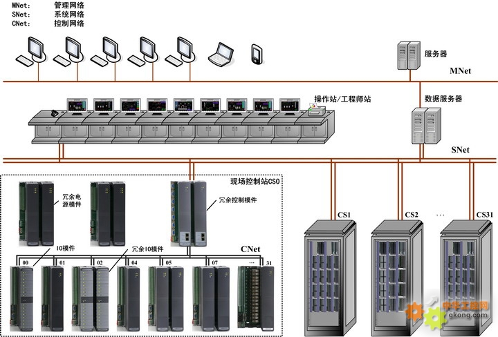

ÍÑÏõDCS¿ØÖÆÏµÍ³µÄÓ²¼þºÍÈí¼þÓëµ¥Ôª»ú×éDCSϵͳµÄÓ²¼þºÍÈí¼þ¾ù²ÉÓÃÓÅÎÈDCSϵÁУ¬ÍÑÏõ¹¤ÒÕϵͳ¼´SCRϵͳ×÷Ϊµ¥Ôª»ú×éDCSϵͳµÄÒ»¸ö×ÓÕ¾·Ö±ðÄÉÈëµ½µ¥Ôª»ú×éDCSϵͳ½øÐпØÖÆ£¬»¹Ô­¼Á´æ´¢¡¢ÖƱ¸¡¢¹©Ó¦ÏµÍ³Ôò×÷Ϊ¹«ÓÃDCSϵͳµÄÒ»¸öÔ¶³ÌI/OÕ¾ÄÉÈëµ½¹«ÓÃDCSϵͳ½øÐпØÖÆ¡£¹«ÓÃDCSºÍµ¥Ôª»ú×éDCSÖ®¼äͨ¹ýÈßÓàµÄ¹âÏËͨѶÁ¬½Ó¡£ÔËÐÐÈËÔ±Ö±½Óͨ¹ý¼¯¿ØÊÒÖе¥Ôª»ú×éDCS²Ù×÷Ô±Õ¾Íê³É¶ÔÍÑÏõϵͳ²ÎÊýºÍÉ豸µÄ¼à¿Ø£¬°±ÖƱ¸ÇøµÄ¼à¿ØÔÚ¹«ÓÃDCSÉÏʵÏÖ¡£
ÍÑÏúDCS¿ØÖÆÏµÍ³Ö÷ҪʵÏÖÁ½²¿·Ö¹¦ÄÜ£¬Ò»²¿·ÖΪ°±ÏµÍ³µÄ¿ØÖÆ£¬Óɹ«ÓÃDCSÖеÄÒ»¶ÔÓÃÓÚ°±ÖƱ¸ÇøµÄCP¸ºÔðʵÏÖ£¬Õⲿ·ÖÖ÷ҪʵÏÖ°±µÄÐ¶ÔØ£¬Öü¹ÞµÄתÔË£¬Ìṩ·´Ó¦Æ÷ËùÐè°±ÕôÆûÒÔ¼°Öü¹Þ¸÷¹¤ÒÕ²ÎÊýµÄ¼àÊÓ¼°Ê¹Ê×´¿öϵÄÓ¦¼±´¦Àí¡£ÁíÒ»²¿·ÖΪ·´Ó¦Æ÷ÇøµÄ¿ØÖÆ£¬ÓÉSCR_DCS¸ºÔð£¬Ã¿Ì¨Â¯Á½¸ö·´Ó¦Æ÷ÉèÒ»¶ÔCP,ÓÉÕⲿ·ÖÖ÷ҪʵÏÖNOXÍѳöŨ¶ÈµÄ¿ØÖƼ°·´Ó¦Æ÷¸÷¹¤¿öµÄ¼à²â¡¢´µ»Ò¿ØÖÆ¡£
5¡¢Ó¦ÓÃЧ¹û
Ñ¡ÔñÐÔ´ß»¯»¹Ô­·¨ÍÑÏõ£¨SCR£©ÔÚʹÓÃÁËDCS¼¯É¢¿ØÖÆÏµÍ³Ö®ºó£¬Äܹ»¸ÄÉÆ¹¤È˵Ť×÷Ç¿¶È£¬Ìá¸ßÍÑÏõµÄЧÂÊ£¬ÀûÓÃDCSÇ¿´ó¼¯É¢¿ØÖÆÄÜÁ¦£¬¶ÔÏÖ³¡ÒÇ±í½øÐÐЭµ÷ÔËÐС£ÍÑÏõDCS¿ØÖÆÏµÍ³ÌØÓеÄÁªËø¿ØÖÆÒ²Ìá¸ßÁËÍÑÏõ¹¤¶ÎµÄ°²È«ÐÔ£¬DCS¼¯É¢¿ØÖÆÏµÍ³µÄÎȶ¨ÐÔҲʹµÃÉú²ú¹ý³ÌÎȶ¨Ò׿ء£
