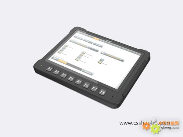

ÐÍ ºÅ£º SPD-070-AVT
7´ç´¥ÃþÏÔʾÆÁ SPD-070-AVT
¡¾¹æ¸ñ¡¿209.96×155.50×40.75 mm
¡¾²ÄÖÊ¡¿ËÜÁÏÍâ¿Ç
¡¾¹¤×÷µçѹ¡¿8¡«32V
¡¾¹¤×÷ζȡ¿-20¡«+70¡æ

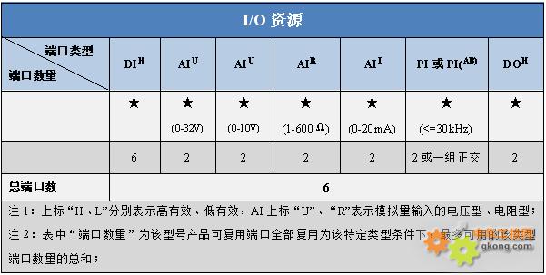

¡¾ÃèÊö¡¿ SPD-070-AVT ÊÇÒ»¿îµçÈÝʽ´¥ÃþÏÔʾÆÁ£¬ÆÁÄ»·Ö±æÂÊ800*480£¬¶Ô±È¶È500£¬ÁÁ¶È600cd/m2£¬Ö§³ÖCodesys3.5±à³Ì¡£¾ßÓÐ2·CAN×ÜÏߣ¬1·RS232£¨»òRS485£¨Ó²¼þ¿ÉÑ¡£©£©´®¿ÚͨÐÅ£¬1·USB2.0 OTG£¬1·ÒÔÌ«Íø£¨×¨ÓÃÓÚ³ÌÐòµ÷ÊÔÓëÏÂÔØ£©£¬2·CVBSÊÓÆµ£¬6·IO×ÊÔ´¡£¸Ã²úÆ·¾ßÓи߷À»¤µÈ¼¶¡¢Ð¡Ìå»ý¡¢¶Ë¿Ú×ÊÔ´½ô´ÕµÈÓŵ㡣

1¡¢800*480·Ö±æÂÊ£¬¶Ô±È¶È500£¬ÁÁ¶È≥600cd/m2
2¡¢2·CAN£¬Ö§³ÖCodesys3.5±à³Ì
3¡¢1·±ê×¼µÄRS232ͨÐſڣ¬²¨ÌØÂÊ¿ÉÅäÖÃ
4¡¢1·USB2.0 OTG£¨ÏÂÔØµ÷ÊÔÓëÈí¼þ¸üУ©
5¡¢1·ÒÔÌ«Íø£¨ÏÂÔØµ÷ÊÔ£©
6¡¢ËùÓÐÊäÈë¶Ë¿ÚÖ§³ÖÎó½ÓµçÔ´¡¢µØ
7¡¢ËùÓÐÊä³ö¶Ë¿Ú´ø¶Ì·¡¢¹ýÈȱ£»¤
8¡¢·À»¤µÈ¼¶: IP65
9¡¢Ö§³ÖǶÈëʽ°²×°ºÍÍòÏò½Ú¹Ì¶¨°²×°Á½ÖÖ·½Ê½
