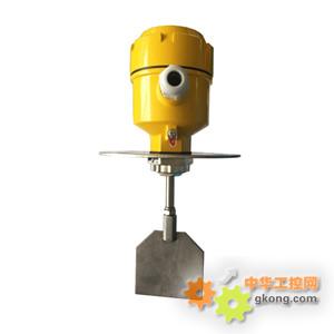

×èÐý¿ª¹ØHLSS-IIÁÏλ¿ØÖÆÆ÷
Ó¦ÓÃ
Îïλ¿ª¹ØÓÃÓÚ¼ì²â¹Ì̬ÎïÁÏ£¨·Û×°¡¢¿ÅÁ££©µÄÁÏλ¸ß¶È£¬¶àÓÃÓÚ¹¤ÒµµÄÏÖ³¡£¬ÊôÓÚÎïλ¿ØÖÆÉ豸¡£Æä¶ÀÌØµÄÃÜ·âÉè¼Æ¡¢³¬Ç¿µÄ¹ýÔØ±£»¤ÄÜÁ¦ÒÔ¼°¼òÒ׵ݲװ·½Ê½£¬Ê¹Æä¹ã·ºÓÃÓÚËÇÁÏ¡¢Ê³Æ·¡¢ÖÆÒ©¡¢»¯¹¤¡¢ËÜÁÏ¡¢½¨Öþ¡¢·ÊÁϵÈÐÐÒµ¡£
¹¤×÷Ô­Àí
Îïλ¿ª¹ØÏµÁÐÊÇÒ»ÖÖÓÃÓÚ¹Ì̬ÎïÁÏ£¨°üÀ¨·Û×´¡¢Á£×´¡¢¿é×´¡¢½º×´µÈ£©µÄÁÏλ¿ª¹Ø¡£Ëü¾ßÓÐÃÜ·âÐÔºÃ,¹ýÔØÄÜÁ¦Ç¿£¨¾ßÓйýÔØ±£»¤£©¡¢Çá±ãÒ××°¡¢Êä³ö´¥µãÈÝÁ¿´óµÈµÈÌØµã¡£Õë¶Ô²»Í¬±ÈÖØµÄÎïÁÏ¿Éͨ¹ýµ÷Õûµ¯»ÉµÄÀ­Á¦À´ÊµÏÖ£¬Æä½Ó´¥ÎïÁϲ¿·ÖȫΪ²»Ðâ¸Ö²ÄÁÏ¡£×èÐý¿ª¹ØÔÚ»¯¹¤¡¢ËÜÁÏ¡¢Ë®Äà¡¢Ò½Ò©¡¢ËÇÁÏ¡¢Ê³Æ·µÈÐÐÒµµÃµ½Á˹㷺µÄÓ¦Óá£Îïλ¿ª¹ØÊÇÀûÓÃ΢ÐÍÂí´ï×öÇý¶¯×°Ö㬴«¶¯ÖáÓëÀëºÏÆ÷ÏàÁ¬½Ó£¬µ±Î´½Ó´¥ÎïÁÏʱ£¬Âí´ïÕý³£ÔËת£¬µ±Ò¶Æ¬½Ó´¥ÎïÁÏʱ£¬Âí´ïֹͣת¶¯£¬¼ì²â×°ÖÃÊä³öÒ»½ÓµãÐźţ¬Í¬Ê±ÇжϵçԴֹͣת¶¯¡£µ±ÎïÁÏϽµÊ±Ò¶Æ¬ËùÊÜ×èÁ¦Ïûʧ£¬¼ì²â×°ÖÃÒÀ¿¿Å¤Á¦µ¯»É»Ö¸´µ½Ô­Ê¼×´Ì¬¡£Õë¶Ô²»Í¬±ÈÖØÎïÁÏŤÁ¦´óС¿ÉÒÔµ÷½Ú¡£
²ÎÊý
µçÔ´:(A)110VAC (B)220VAC (C) 12VAC (D) 24VDC
½ÓµãÈÝÁ¿:5A/250VAC SPDT
Ä͵çѹ: 1500VAC×1min ҶƬתËÙ:1rpm
·À»¤µÈ¼¶:IP65 ÈëÏ߿ڹæ¸ñ:1/2″PF
ÊÊÓÃZUIС±ÈÖØ:0.3g/ cm3
ζÈ:-20~80¡æ(¸ßÎÂÐÍÄÍ400¡æ)
ÌØµã
1¡¢¿É³¤Ê±¼äÁ¬ÐøÔËת;
2¡¢¶ÀÌØÓÍ·âÉè¼Æ¿ÉÒÔ·ÀÖ¹·Û³¾ÑØÖáÉøÈë;
3¡¢Å¤Á¦Îȶ¨¿É¿¿,ÇÒŤÁ¦´óС¿ÉÒÔµ÷½Ú;
4¡¢Ò¶Æ¬³ÐÊܹýÖØ¸ººÉʱ£¬Âí´ï»Ø×ª»ú¹¹»á×Ô¶¯´ò»¬£¬±£»¤²»ÊÜËð»µ;
5¡¢½ÓÐø¹æ¸ñ¡¢Ò¶Æ¬¡¢³¤¶È½Ô¿É½ÓÊܶ¨ÖÆ¡£
