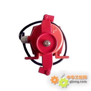

GYLS-2ʹÊÀ­Éþ¿ª¹Ø°²×°Î»ÖÃ
ÓÃ;˵Ã÷
Ë«ÏòÀ­Éþ¿ª¹ØË׳ƽô¼±Í£»ú¿ª¹Ø¡£×÷ÓÃÓÚ´øÊ½ÊäËÍ»úÏÖ³¡ÐèҪͣ»úʱ£¬Í¨¹ý¿ª¹Ø¶¯×÷ʹÊäËÍ»úÍ£»ú¡£Ë«ÏòÀ­Éþ¿ª¹Ø¹ã·ºÓÃÓÚ¸ÖÌú¡¢Ë®Äà³§¡¢µç³§¿óɽµÈ¾ßÓдøÊ½ÊäËÍ»úµÄ¿ó³§£¬¸Ã²úÆ·°²×°ÔÚ½º´øÊäËÍ»úÁ½²à£¬ÊÇÓÃÓÚ½º´øÊäËÍ»ú½ô¼±Ê¹ʵÄÒ»ÖÖ±£»¤¿ª¹Ø£¬ÔÚ¿ª¹Ø²Ù×÷¾àÀëÄÚÈκÎÒ»µãÀ­¶¯¸ÖË¿Éþ£¬ÇжÏÔËÐеç·ʹȫÏßÍ£»ú£¬ÊµÏÖ¶Ô½º´ø»ú¼°ÈËÉí°²QUANµÄ±£»¤£¬Ëü·ÖÊÖ¶¯ÐͺÍ×Ô¶¯ÐÍ£¬ÊÖ¶¯ÐͶ¯×÷ºó×ÔÏú£¬²¢Óо¯Ê¾ÅÆÏÔʾ£¬ÐëÊÖ¶¯¸´Î»¡£×Ô¶¯ÐÍ×Ô¶¯¸´Î»£¬µ±½ô¼±Ê¹ʷ¢ÉúʱÈÎÒâÀ­¶¯À­Éþ´«¸ÐÆ÷¼´¿ÉÍ£»ú¡£
ÌØµã
1¡¢À­Éþ¿ª¹ØÊÇË«Ïò´¥¶¯µÄ£¬¼È¿É°²×°ÔÚÊäËÍ»úÖмäλÖã¬Ò²¿É°²×°ÔÚÆäÁ½¶Ë¡£
2¡¢Í¨ÓõݲװÉè¼ÆÊ¹À­ÏßÐÎ×´¼È¿É°²×°ÔÚÊäËÍ»ú×ÝÁº¶¥²¿Ò²¿É°²×°ÔÚÆäÁ½²à¡£
3¡¢¼á¹ÌµÄÖýÂÁÍâ¿Ç¡£
4¡¢ÕûÌåʽ¸Ç°åʹµÃ½ÓÏß¼°¿ª¹Øµ÷Õû·½±ã¼òµ¥£¬¶ø²»Óòðж¿ª¹Ø¡£
5¡¢½á¹¹¼þÉè¼Æ½ô´Õ¡£
6¡¢ÐÑÄ¿µÄºÚÉ«±Û¸Ë³ÄÍÐhuangse»òÒøÉ«¿ÇÌ壬Ò×ÓÚ±æ±ðbaojing»òÕý³£×´Ì¬¡£
7¡¢ÌṩÍêÕûµÄ¸½¼þ£¬°üÀ¨¸ÖË¿Éþ¡¢Éþ¼Ð¼°À­ÏßÖ§³ÅÂÝ˨¡£
8¡¢ÊÖ¶¯¸Ü¸Ë¸´Î»¡£
Ö÷Òª×é³É²¿·Ö
Ë«ÏòÀ­Éþ¿ª¹ØÖ÷ÒªÊÇÓÉÀ­¸Ë¡¢Í¹ÂÖ¡¢¸´Î»±ú¡¢Ëø²Û¡¢Î¢¶¯¿ª¹ØµÈ²¿¼þ×é³É¡£À­Éþ¿ª¹Ø°²×°ÓÚÆ¤´øÊ½ÊäËÍ»úÁ½²à»ú¼ÜÖ®ÉÏ£¬²ÉÓøÖË¿ÉþÑØ×ÅÊäËÍ»úÉ豸Á½²à½«¿ª¹ØÁ¬½ÓÆðÀ´¡£ÔÚÊäËÍ´øÉ豸·¢Éú½ô¼±Ê¹ÊÇé¿öÏÂʱ£¬ÔÚÊäËÍ»úÑØÏßÈÎÒâ´¦À­¶¯¸ÖË¿Éþ£¬¸ÖË¿Éþ½«»áÇ£¶¯Çý¶¯±Û¿ªÊ¼Ðýת£¬Í¨¹ý´«¶¯Öá´Ó¶ø´ø¶¯Å¤Á¦µ¯»ÉʹjingmiµÄ͹ÂÖ·¢ÉúÎ»ÒÆ£¬Çý¶¯Ë«ÏòÀ­Éþ¿ª¹ØÇжϿØÖÆÏß·£¬Ê¹µÃÊäËÍ»ú¿ìËÙµÄÍ£Ö¹ÔËÐС£
