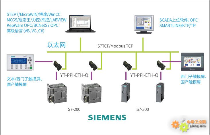

1.YT-PPI-ETH-QÎ÷ÃÅ×ÓÒÔÌ«Íø×ª»»Ä£¿éÖ§³Ö¶àÖ÷վͨѶ£¬À©Õ¹¿Ú¿ÉÒÔÁ¬´¥ÃþÆÁ»òÆäËûÖ÷Õ¾¡£
2.ͨ¹ýWEB·þÎñÆ÷»òÅäÖÃÕï¶Ï¹¤¾ß¾ù¿É¶ÔÉ豸½øÐвÎÊýÉèÖúÍÔËÐÐÕï¶Ï¡£
3.²¨ÌØÂÊ9.6Kbps~187.5Kbps×ÔÊÊÓ¦¡£
4.YT-PPI-ETH-QÎ÷ÃÅ×ÓÒÔÌ«Íø×ª»»Ä£¿éÖ§³Ö¶Ô PLC ¿ØÖÆÏµÍ³µÄ±à³Ìµ÷ÊÔ£¨MicroWIN¡¢STEP7¡¢²©Í¼Èí¼þ£©¡£
5.Ö±½Ó°²×°ÔÚPLCµÄPPIͨѶ¿Ú»òÕßEM277µÄͨѶ¿ÚÉÏ£¬ÎÞÐèÍâ½ÓµçÔ´¡£
6.Ö§³ÖÎ÷ÃÅ×ÓS7ÒÔÌ«ÍøÍ¨Ñ¶Çý¶¯£¬°üÀ¨MicroWIN£¬Ö§³ÖWinCCÒÔTCP/IP·½Ê½Ö±Á¬S7-200¡£
7.Ãâ·ÑÌṩ OPC·þÎñÆ÷£¬¿éÖ§³ÖºÍÊÐÃæÉÏÖ÷Á÷µÄ OPC Server ÒÔÌ«ÍøÍ¨Ñ¶£¬ÀýÈ磺KEPWARE OPC¡¢PC ACCESS OPC µÈ¡£
8.ÄÚ²¿¼¯³ÉÁË ModbusTCP ·þÎñÆ÷¹¦ÄÜ£¬ÉÏλ»úÈí¼þ£¨ModusTCP ¿Í»§¶Ë£©¿ÉÖ±½Ó°´ÕÕµØÖ·Ó³Éä
±íÈ¥·ÃÎÊ PLC ¿ØÖÆÏµÍ³µÄÄÚ²¿¼Ä´æÆ÷µØÖ·µÄÊý¾Ý£¬µØÖ·Ó³Éä±í¿ÉÒÔʹÓÃĬÈϵÄÒ²¿ÉÒÔ×ÔÓɶ¨ÒåÓ³Éä¹ØÏµ£¬ Ê¹µÃͨѶ±äµÃ¸ü¼ÓÁé»î¡£
9.¿ÉͬʱʵÏÖS7TCPÁ¬½Ó¡¢ModbusTCPͨѶ£¬Ö§³Ö32¸öÉÏλ»úµÄÁ¬½Ó¡£
