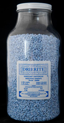

一、无水硫酸钙干燥剂
在干燥器、干燥柱或干燥管中使用
在干燥器、干燥柱或干燥管中使用干燥剂(无水硫酸钙)。选择指示型或非指示型干燥剂-指示型干燥剂开始是蓝色,当需要重新生成或更新时,干燥剂会变成粉红色。
干燥剂订货信息:
名称
重量
数量
指示用硫酸钙干燥剂
1 lb
12瓶/箱
5 lb
4瓶/箱
25 lb
1罐/箱
非指示用硫酸钙干燥剂
1 lb
12瓶/箱
5 lb
4瓶/箱
25 lb
1罐/箱
指示用硫酸钙干燥剂干燥能力为水和气体占其重量的10-14%。
非指示用硫酸钙干燥剂干燥能力为水和气体占其重量的6%。
