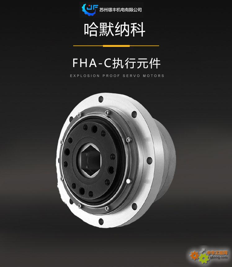

²úÆ·Ãû³Æ£º ¹þĬÄÉ¿ÆHarmonic¸ßŤת¸ÕÐÔACËÅ·þÖ´ÐÐÔª¼þFHA-C
ÐÍ ºÅ£º FHA-CϵÁÐ
Æ· ÅÆ£º harmonicdrive

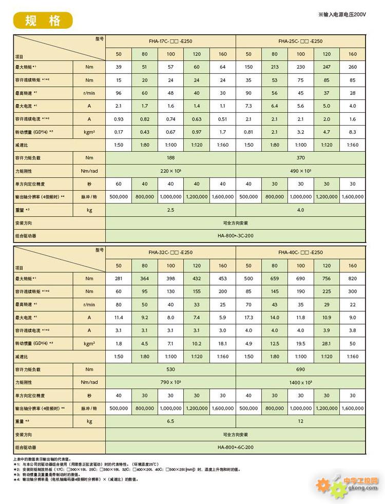

¹þĬÄÉ¿ÆÖ´ÐÐÔª¼þFHA-CÊǽ«±¡ÐÍ¡¢¾«ÃÜ¿ØÖÆÓüõËÙ»úHarmonic DriveºÍ³¬±âACËÅ·þµç¶¯»úÈںϳÉÒ»Ìå¶øÐγɵÄACËÅ·þÖ´ÐÐÔª¼þ¡£´ËÍ⣬»¹ÐÂÔöÁËÊäÈëµçÔ´DC24V¹æ¸ñ¡£ÆäΪ¼¯±¡ÐÍ¡¢Ð¡ÐÍÎªÌØµãµÄÖпտ׵Ľṹ¡£¿É½«ÅäÏßÅä¹Ü¡¢¼¤¹âÊøµÈ¹á´©Ôڴ˹ᴩ¿×ÖУ¬ÊµÏÖ»úÆ÷¡¢É豸ÕûÌå½á¹¹µÄ¼ò»¯Ä¿µÄ¡£
ϵÁÐÃû³Æ£ºFHA-C
ÐͺţºFHA17C/25C/32C/40C
ת¾Ø·¶Î§£º39~820Nm
תËÙ·¶Î§£º22~96r/min
¼õËٱȣº50/100/160
°²×°·½Ïò£º¿ÉÈ«·½Ïò°²×°
ÐͺÅʾÀý7C-50-E250
Ö´ÐÐÔª¼þFHA-CϵÁÐÌØµã£º
¡¡¡¡³¬±¡ÐÍ¡¢Ð¡ÐÍ»¯Éè¼Æ£¬Öпտ׽ṹ
¡¡¡¡¸ßÊä³öת¾Ø
¡¡¡¡¸ß¶¨Î»¾«¶È
¡¡¡¡¸ßŤת¸ÕÐÔ
¿ÉÓ¦ÓÃÓÚ»úÆ÷È˹ؽÚÇý¶¯£¬°ëµ¼Ì壬Һ¾§Ãæ°åÖÆÔìÉ豸µÄ¶¨Î»»ú¹¹£¬»ú´²ATCÇý¶¯µÈ
