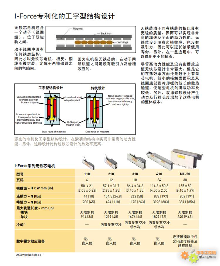

I-FoeceÎÞÌúоֱÏßµç»ú½á¹¹½ô´Õ£¬Äܹ»Ìṩ¸ß¶¯Á¦¼°¿ìËÙ¼ÓËÙ¡£Á¬ÐøÍÆÁ¦·¶Î§´Ó24.5 N (5.5lbf) µ½878.6N (197.5 lbf)£¬·åÖµÍÆÁ¦·¶Î§´Ó108.5 N (24.5 lbf) to 3928N (883 lbf)£¬I-ForceϵÁвúÆ·ÌṩÁËÒ»¸öÐÔÄܳߴç±ÈµÄ³¬¼¶×éºÏ¡£
I-Force²ÉÓÃÁ˹¤×ÖÐͽṹºÍµþ·ÅµÄÈÆ×飬´Ó¶øÊ¹Ð¡³ß´çµç»úÄܹ»Ìṩ¸ü¸ßµÄ¹¦ÂÊÃܶȣ¬¸Ä½øÁËÉ¢ÈÈÐÔÄÜ£¬Ôö¼ÓÁ˽ṹµÄ¼á¹ÌÐÔ¡£
I-Forceµç»ú³¬¸ßÈáÐԵıê×¼µçÀ£¬ÁíÍ⣬ÅÉ¿ËÌṩģ¿é»¯µÄ´Å¹ì£¬Ê¹Ðг̳¤¶È²»ÊÜÏÞÖÆ¡£ÄÑÒÔÖÃÐŵį½»¬Ô˶¯£¬¸ß¾«¶È¼°¸ß¹¦ÂÊÃܶÈÌØÐÔʹI-ForceÖ±Ïßµç»ú³ÉΪÄúµÄ¸ßÅäÖÃÒªÇóµÄÀíÏë½â¾ö·½°¸¡£
I-ForceÎÞÌúоֱÏßµç»úÌØÕ÷£º
¡¡¡¡ÏßȦͬ´ÅÌú¼äûÓÐÎüÒýÁ¦
¡¡¡¡¸ü¼òµ¥/¸ü°²È«µÄ×°Åä¼°´¦Àí£¬¸üƽ»¬µÄÐгÌ(ûÓгݲÛЧӦ)
¡¡¡¡µþ·ÅµÄÈÆ×é(ÏßȦ)
¡¡¡¡ÔöÇ¿µÄ¹¦ÂÊÃܶÈ
¡¡¡¡¸Ä½øµÄÉ¢ÈÈÐÔÄÜ
¡¡¡¡½ÏµÍµÄζÈÉÏÉý
¡¡¡¡¸üС£¬¸ü±ãÒ˵ĵç»ú
¡¡¡¡ÏßȦÁ¬Í¬ÈÈ´«µ¼»·Ñõ»ùÊ÷Ö¬Ò»ÆðʹÓÃ
¡¡¡¡ÎÞÌúоµç»úÉè¼Æ(RE34674)Ìṩ¸üºÃµÄÉ¢ÈÈÐÔÄÜ
¡¡¡¡Õæ¿Õ·â×°´¦Àí
¡¡¡¡ÔÊÐíµç»úÔڸ߶ÈÕæ¿ÕµÄ»·¾³ÏÂʹÓÃ
¡¡¡¡¶î¶¨10-6 torr£¬Ä¿Ç°ÔÚ10-7 torrÖÐʹÓÃ

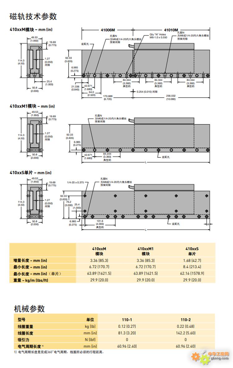

¡¡¡¡Ä£¿é»¯µÄ´Å¹ì
¡¡¡¡¾«ÃÜ×é×°µÄ3Ƭ½á¹¹
¡¡¡¡ÎÞÏÞÖÆµÄÐг̳¤¶È
¡¡¡¡Á½ÖÖÄ£¿é»¯µÄ´Å¹ì³¤¶È£¬ÔÊÐíÎÞÏÞÖÆµÄÐг̳¤¶È
¡¡¡¡Ç¶ÈëʽµÄ¹ýκãε÷½ÚÆ÷»ò¿ÉÑ¡µÄÈÈÃôµç×èÆ÷
¡¡¡¡±£»¤ÏßȦ£¬ÒÔ·Àֹζȹý¸ß
¡¡¡¡Ô¤×°¶ÔÆëµÄǶÈëʽÊý×Ö»ô¶ûЧӦÉ豸
¡¡¡¡ÄÚÖÃÈÈÈÛ¶ÏÆ÷¿ª¹Ø±£»¤ÏßȦ
¡¡¡¡³¬¸ßÈáÐÔµçÀÂ
¡¡¡¡¸ü³¤µÄµçÀÂʹÓÃÊÙÃü£¬ÓÐÀûÓÚ³ÉǧÉÏÍò´ÎÑ­»·
