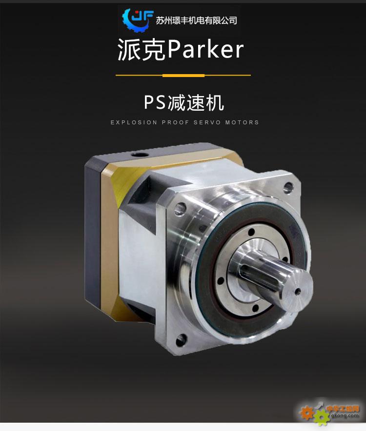

PS/RS³ÝÂÖ¼õËÙÏä°üº¬Ë«ÖØÏß½Ó´¥Öá³Ð£¬ÔÚ±£³Ö¸ßÊäÈëËٶȵÄͬʱ£¬Ìṩ¸ü¸ßµÄ¾¶Ïò¸ºÔØÄÜÁ¦¡£Éè¼ÆÉϵÄÔöÇ¿»¹°üÀ¨ÆäËû·½Ã棬±ÈÈç¹öÕëÖá³ÐµÄÓ¦ÓÃÒÔÈ·±£¸ü³¤µÄʹÓÃÊÙÃü¡£ÄÚ²¿Éè¼Æ¸Ä½øºÍÓÅ»¯µÄ³ÝÂÖ´«¶¯¼¸ºÎ½á¹¹ÎªÍ¨Óõݲװ³ß´çÌṩÁË»ù´¡¡£
ÊÊÓ¦¶àÖÖ¼õËÙ»úµÄͨÓð²×°×é¼þ´Ù½øÁ˸ü¿ìµÄ½»¸¶ËÙ¶È£¬Ò²Îª°²×°µ½ÈκÎËÅ·þµç»úÌṩÁ˱ãÀû¡£°²×°µ½ÈκÎËÅ·þµç»ú¾ÍÏñA-B-CÒ»Ñù¼òµ¥(ÊÊÅäÆ÷£¬Ì׹ܣ¬¼Ð¾ß)¡£

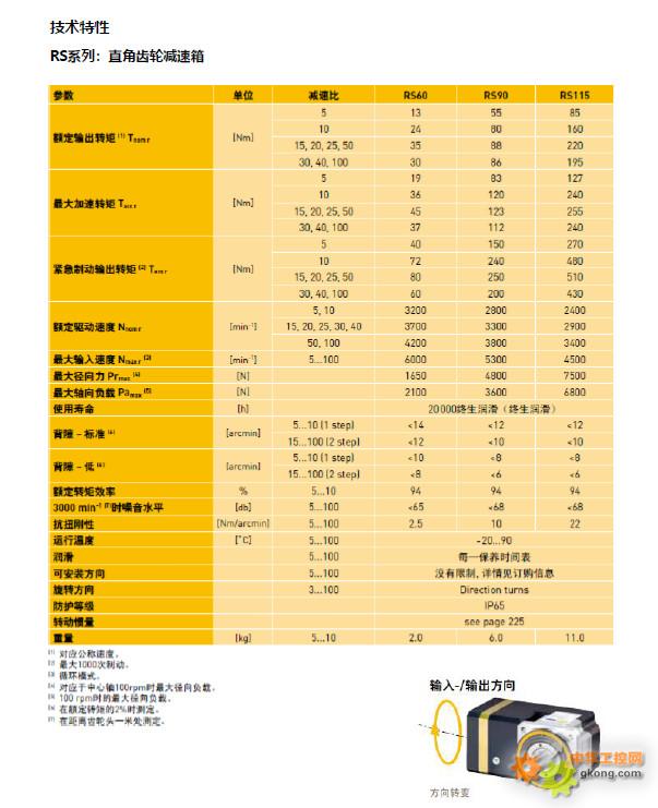

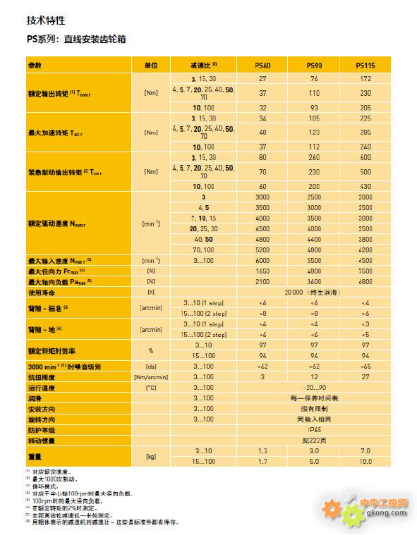

Àà±ð£ºÐÐÐdzÝÂÖ¼õËÙÏä
¾«¶È£º
¡¡¡¡µ¥½Ú : <3arcmin /<4arcmin / <6arcmin / <8arcmin/<10arcmin / <12arcmin /<14arcmin
¡¡¡¡Ë«½Ú : <5arcmin / <6arcmin / <8arcmin / <10arcmin / <12arcmin )
¶î¶¨Êä³öÁ¦¾Ø·¶Î§£º13Nm~220Nm
¶î¶¨ÊäÈëתËÙ·¶Î§£º2000-6000rpm
Ťת¸ÕÐÔ·¶Î§£º2.5-27Nm/armin
°²×°·½Ê½£ºÈÎÒâ·½Ïò
PS/RSϵÁÐÌØÕ÷£º
¡¡¡¡¸ü¸ßµÄ¾¶Ïò¸ºÔØÄÜÁ¦
¡¡¡¡ÑÓ³¤ÊÙÃüʹÓ㺹öÕëÖá³Ð
¡¡¡¡ÖÕÉúÈó»¬
¡¡¡¡¸ß¶î¶¨×ª¾ØºÍµÍ±³Ï¶
¡¡¡¡Ð±³ÝÂÖÐÐÐdzÝÂÖ´«¶¯
¡¡¡¡¸ß¸ÕÐÔ
¡¡¡¡¸ßÄÍÄ¥ÐÔ
